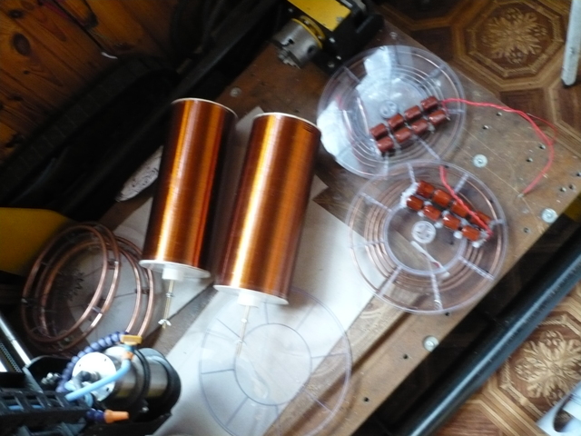

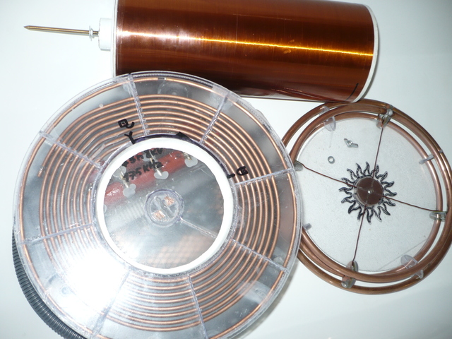

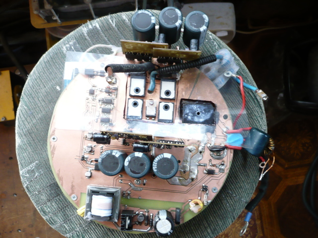

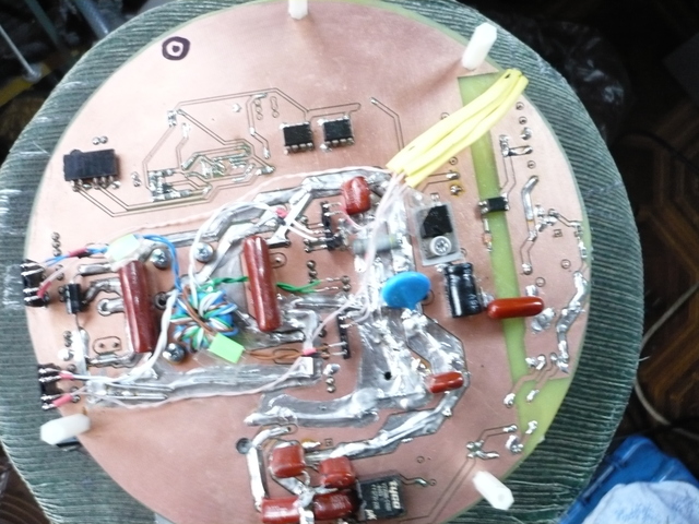

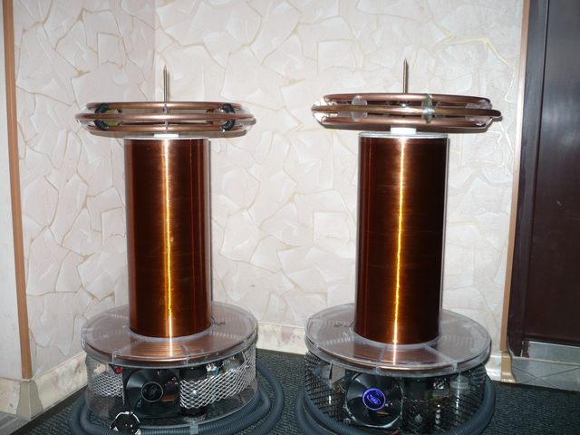

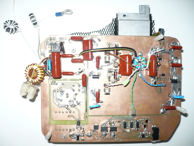

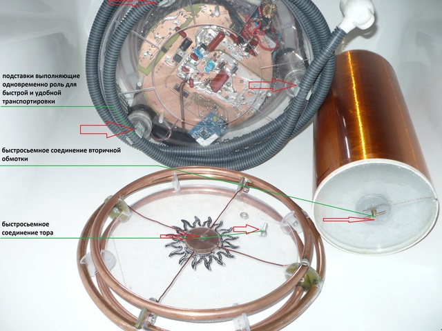

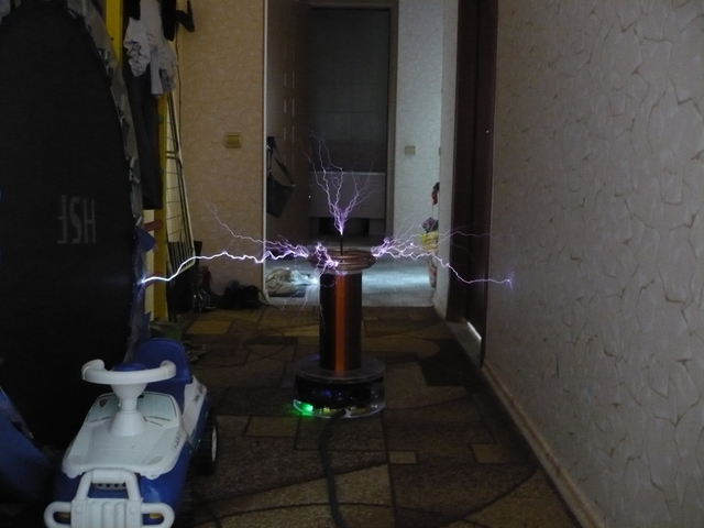

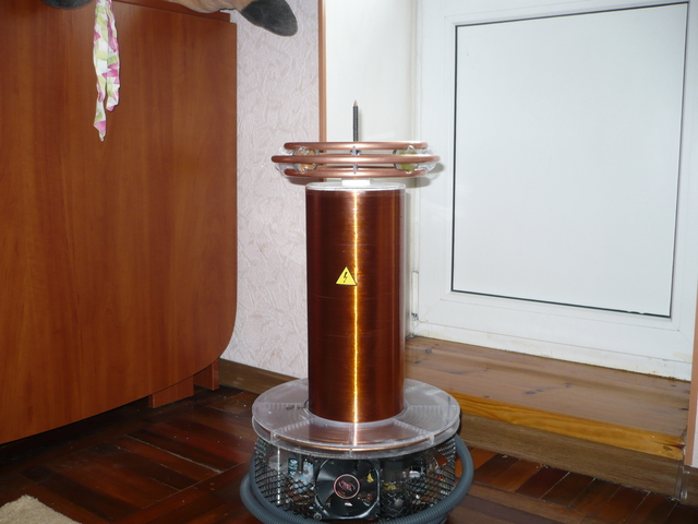

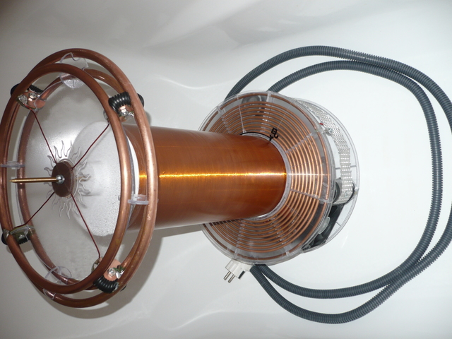

Здравия желаю всем!пока не началась маленькая жизнь-то есть лето решил соорудить пару мостовых и пару полумостов Тесел .пока получилась одна мостовая т.х.-частота-170кгц первичка 30 смвысота и 12.7см диаметр1200витков0.26мм. 175кгц-вторичка14смвнутренний и 24см внешнийдиаметр 8витков4мм.кондер-73нан-8квольт накачка 45мсек.ток ограничен на200ампер(хотя для этих ключей надо180ампер.в даташите-120ампер импульс при20вольтах на затворе,у меня гоняется при 30вольт комплиментарной парой-следовательно +50%=180ампер ключи брал самые дешевые FGH40N60UFD -ради эксперемента-10 мин.работают-потом теплозащита и максимальный разряд70см,а хочется больше!и получилось две полумостовая из не правильно разведенном заземлении на мостовых эксперементальных платах-фото моего тупизма прилагаю-фото так и подпишу мой тупизм.
