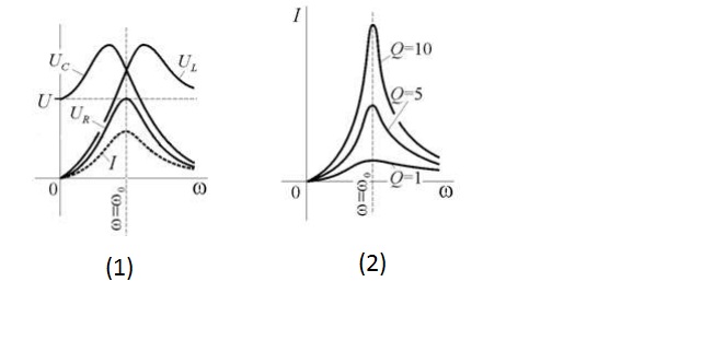

С такими конденсаторами не стоит напрягать мост. Нужно собрать добротную ММС с низким сопротивлением. Возрастет добротность первичного контура - возрастет и отдача. Поверь, на опыте перебрал кучу конденсаторов, отечественных бумажных, масляных и т.п.. все конденсаторы оказались совершенно не подходящими для колебательного контура несмотря на подходящую емкость, огромное внутреннее последовательное сопротивление и индуктивность гасят добротность, все вложенная мощь при накачке выделяется в тепле на этих конденсаторах.
График (1) как раз демонстрирует ситуацию, когда на резонансной частоте напряжение на конденсаторе и индуктивности имеют некое значение, но не пиковое, добротность в таком случае низкая.
На частоте ниже резонансной пик напряжения приходится на конденсатор, а на частоте выше резонансной пик напряжения приходится на индуктивность, что бы этого избежать нужно повышать добротность, использовать конденсаторы с низким сопротивлением и конфигурировать индуктивность так - чтобы пик был ближе к резонансной частоте. С увеличением добротности максимальные значения увеличиваются график (2), а их частоты стремятся к частоте резонанса.
