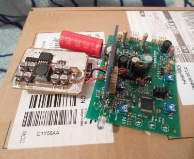

Еще провтыкал — можно было 7805 заменить на LD05 в SOT-223, этот регулятор ничего сильноточного не питает.
И если уж производить питание от мощного импульсника(2A+) — такой жирный электролит по питанию скорее всего не требуется.
Его ролью было сглаживать 100 Гц от трансформатора, а так как импульсники намного быстрее и вдобавок регулируют выходное напряжение — можно обойтись просто мелким.
Но, платки уже заказаны — пока добавится функционал к ПЛИС и OCD, остальное потом.

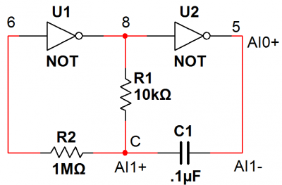

Генератор в SD — простой RC, на подобии вот такого:
Инверторы с триггером Шмитта внутри, на логике ПЛИС.
Резисторы и конденсатор снаружи, вот они в схемке:
Кстати, когда-то давно Сергей настрочил целую статейку про аналоговые хитрости в ПЛИС:
https://bsvi.me/analogovye-moduli-dlya-plis/
Именно благодаря таковым SD в принципе стала возможной — большинство функционала, требовавшего ранее жирной FPGA удалось реализовать в аналоговой схемотехнике и связать с логикой при помощи компараторов.
Итого вся конструкция умещается в крохотнейшей ПЛИС на 72 лог. вентиля и горстке пассивной рассыпухи снаружи. ;)
