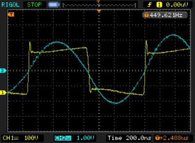

Для этого я и поставил триггер шмидта. Он всегда будет выдавать одинаковый прямоугольник.
- freeman401
- Сообщения: 56
- Откуда: Архангельск
Нет. На малых токах (порядка 5-10А) в самом старте генерации сигнал с диодно-стабилитронного ограничителя будет представлять из себя подобие синусоиды со срезанными верхушками. Порог логической единицы смещается относительно нуля тока в ТТ, что дает неверный сигнал на выходе предиктера.
Но, в принципе, если импеданс первичного контура маленький, и ток растет быстро, такая ошибка сигнала в первом-втором периоде генерации сильно не навредит.
Да, все теслы стартуют с такого вот корявого и неправильного сигнала. В UTC я на этот случай сделал генератор, который генерирует нужную частоту до того как появится стабильный сигнал ОС, но это совсем не обязательно.

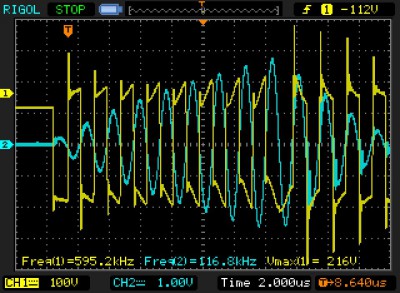

Таак... в реальном драйвере на 170кгц этот предиктер ведет себя отвратительно. Создает опережение 1.5мкс, и никак не меньше, а вот больше - пожалуйста. Пришлось его отключить.
Не сильно ли будет туго двойному мосту из 50б60 на 170кгц при токе в 600-700А? Задержка в драйвере получилась 120нс, ибо там выходной каскад на AOD606.

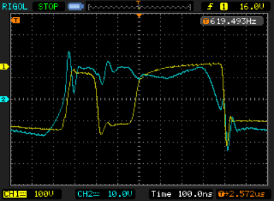

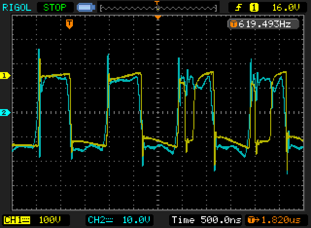

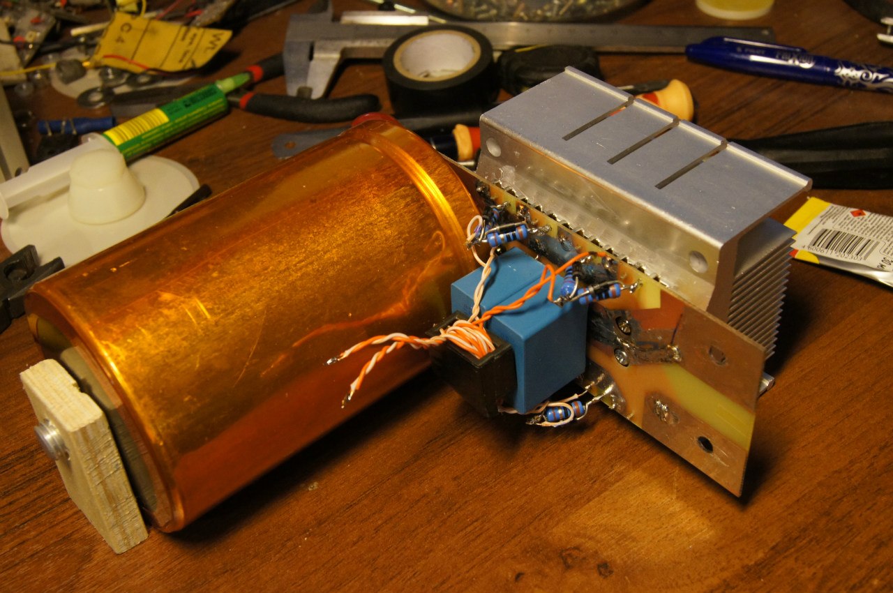

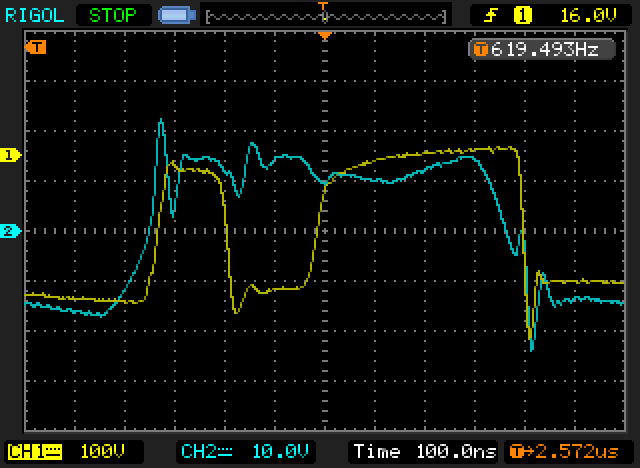

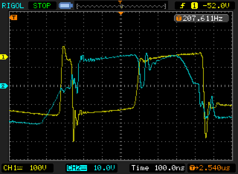

На большую дрку я пока забил, захотелось маленькую оживить, поставил 50б60 в силовую, сделал нормальный драйвер с выходниками на irf7319, прилепил простенький предиктер, чтобы игбт потянули частоту в 700кгц. И тут вылез такой странный баг:
синее - сигнал с затвора
желтое - выход полумоста
Видно, что напряжение падает ниже 10в на 20нс, но неужели игбт смогли закрыться за это время?
Зато предиктер работает отлично
Похоже на десатурацию, именно поэтому в ST на затворе 18 вольт
- freeman401
- Сообщения: 56
Намотал повышающий гдт, поставил 18 супрессоры на затворы - стало еще хуже
Что если поставить параллельно затвору кап на 2-4нф, а гдт вернуть 1:1?

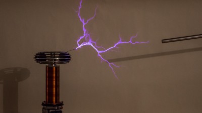

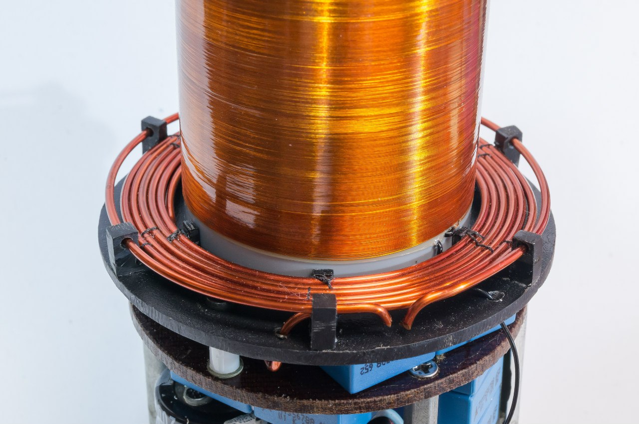

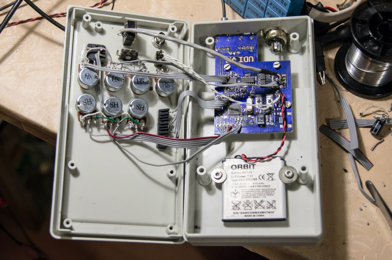

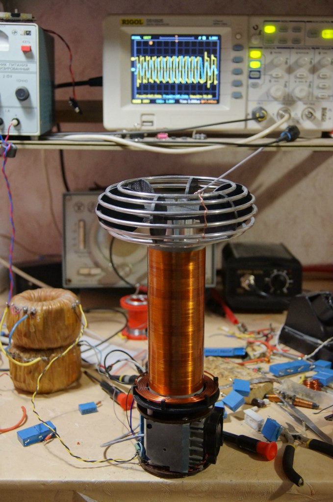

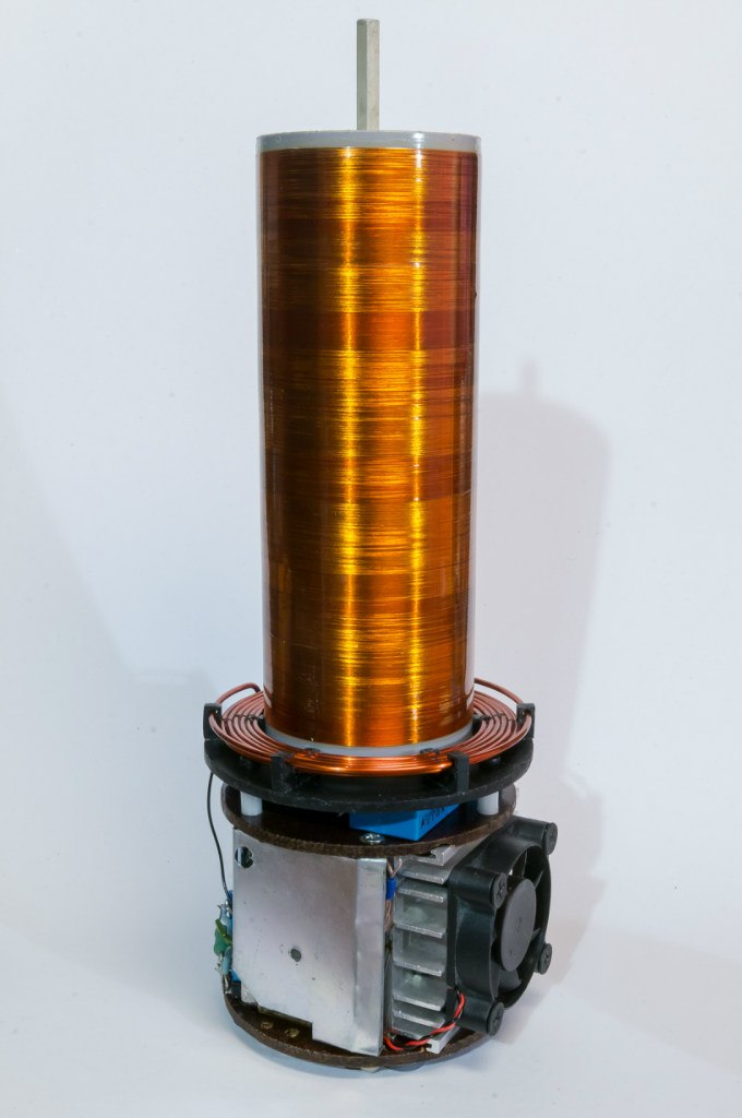

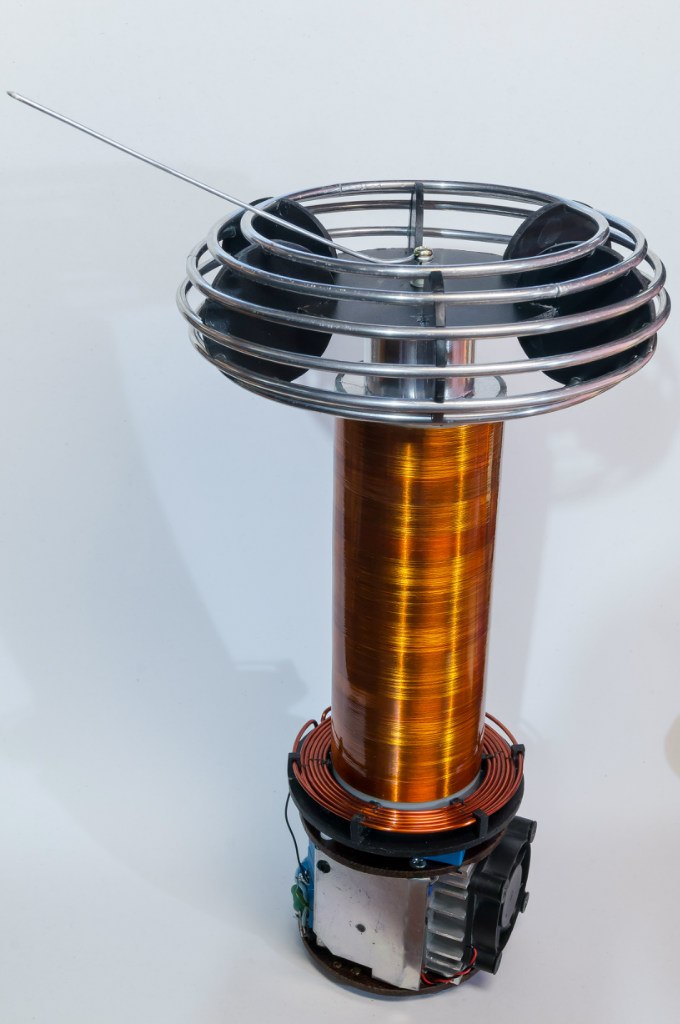

Тесла была переделана практически полностью. Новый контур, новый драйвер, новая силовуха, новое питание. Вторичка 5х13см, тороид из алюм провода 13.5х4см, общая высота конструкции 25см.

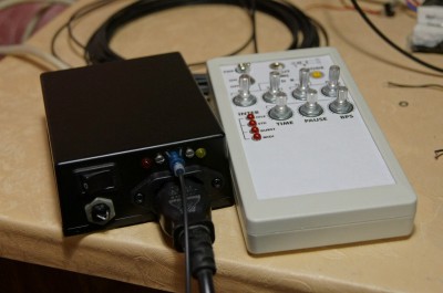

Питается через отдельную коробочку, в ней находится схема плавного заряда конденсаторов силовухи, блок питания драйвера, а также оптический приемник сигнала прерывателя.
Данные из теслакалька:
[Вторичный контур]=
Индуктивность вторички=8416,24мкГн
Собственная емкость вторички=2,72пФ
Длина провода вторички=113,44м
Число витков вторички=722шт
Активное сопротивление вторички=50,71Ом
Добротность вторички=615
Емкость тороида=5,91пФ
Частота LC-резонанса=590,3кГц
Частота 1/4-резонанса=661,12кГц
[Первичный контур]=
Индуктивность первички=3,49мкГн
Длина намотки первички=1,11м
Пиковый ток в первичке=308,65А
Емкость ММС=20805,43пФ
Энергия ММС=0,16Дж
Прокачиваемая мощность=166,44Вт
Частота резонанса=590,3кГц

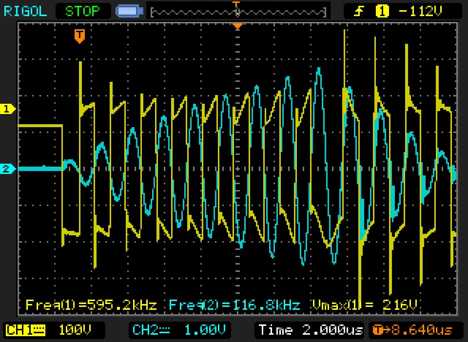

В силовухе полумост на IRGP50B60PD1, частоту 600кгц держат отлично благодаря предиктору. Литы 2шт 470х200 и к самым ногам ключей припаяна инверторная пленка эпкос на 3.3мкф. На затворах ключей 21в, раскачиваются они драйвером с выходниками на irf7319. Драйвер собран по схеме Terahertz'а, но с небольшими изменениями типа добавленного предиктора, измененного выходного каскада и модификации подвода сигнала прерывателя, а также реализации ос и оцд на одном кольце. Изгнан кап из первички гдт чтобы не взорвать ключи. Нет никаких десатураций и прочих глюков, драйвер работает как часы.

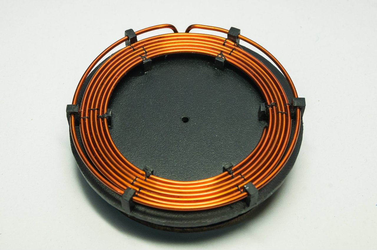

Максимальный полученный разряд на данный момент составляет 31см. т.к. первичка намотана относительно тонким 1.6мм эмальпроводом, то из-за скин эффекта она греется при продолжительной работе, долго не погонять. Следующей целью будет достать/сделать литцендрат и переделать первичку, а также подобрать другие капы в ммс, сейчас там стоит всего 5шт B32652A104K последовательно и им приходится выдерживать импульсные токи ~300А, что приводит к нагреву. На рекорды можно идти только после замены контура, силовуха позволяет снять гораздо больше чем 30см.

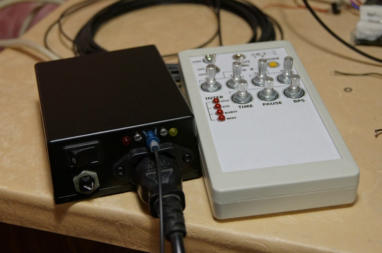

По ходу дела был переделан прерыватель.
Он является комбинацией i1 и vsmi с питанием от аккума. Сигналы с обоих прерывателей поданы параллельно на выходной одновибратор, хорошо что i1 имеет режим ожидания, иначе это реализовать не получилось бы.
[Вторичный контур]=
[Первичный контур]=
Энергия ММС=0,16Дж
