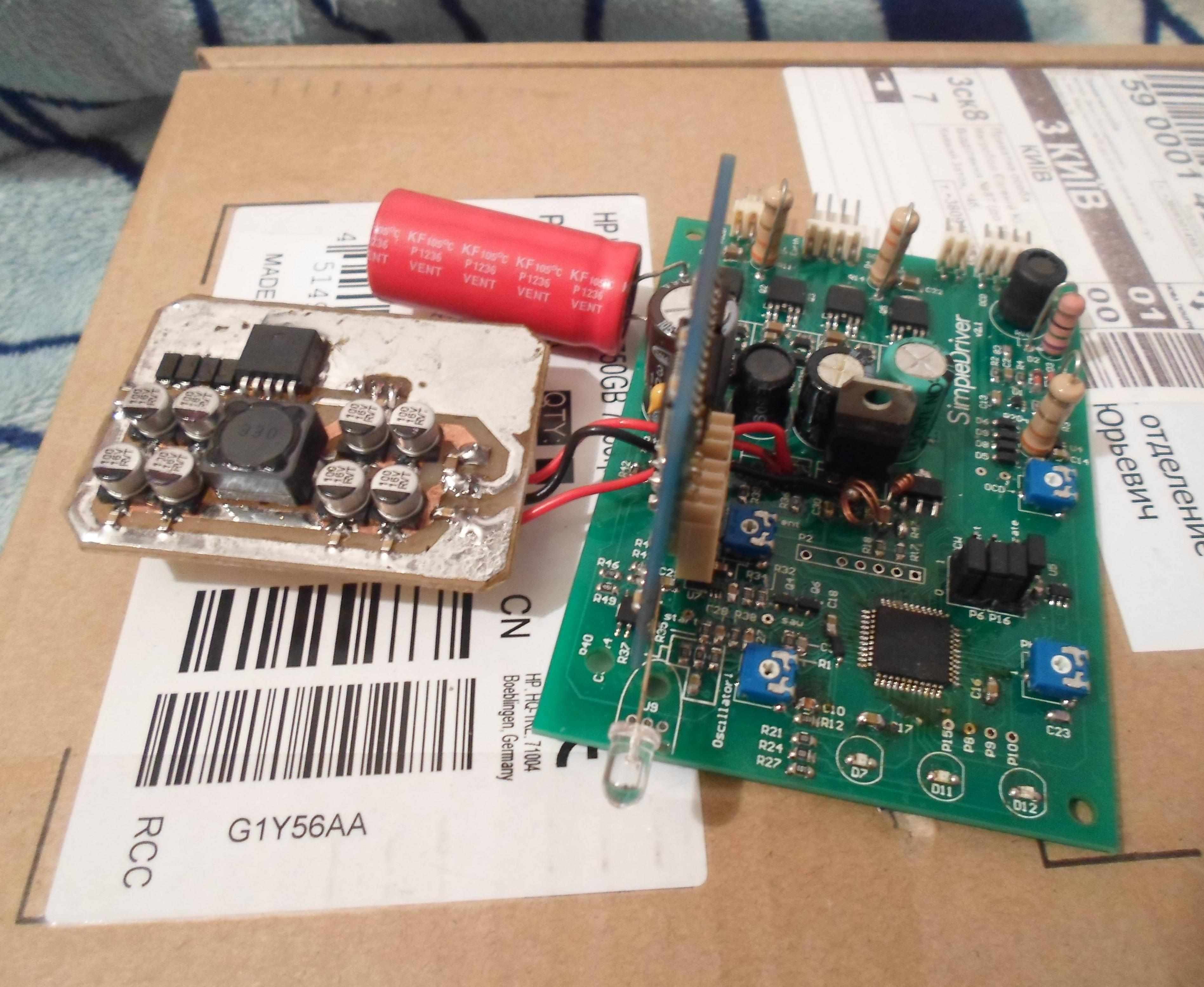

iEugene0x7CA писал(а):В качестве DC-DC — LM2596, тот самый, что в продаже у китайцев.
Конечно, может ситуация была бы лучше — будь оно на платке, с толстыми шинами, хорошим заземлением и т.д.
Но вроде — на платку идет DC, с неё тоже, плюс на SD есть 470 uF электролит и напаивалась керамика.
Чтобы начались глюки — два преобразователя должны столкнуться частотами, при этом возникает упомянутый Koch'ом резонанс.
Конкретно в SD, при кручении RC осциллятора как не крути — а будешь проходишь через точку 150 кГц(частота LM2596), когда он возникает.
Стандартно это не проблема — мин. частота RC около 160 кГц, но если хотим сделать меньше, вплоть до 60 кГц — низкочастотные DC-DC не вариант.
Хм, а пульсации на выходе преобразователя смотрел? Дроссель не в насыщении был?
John007 писал(а):убрать LM317 и питать выход драйвера напрямую от и импульсного БП?
Хм, а вот такое не тестил. Звучит интересно, если будут версии после 2.3 — нужно покрутить.

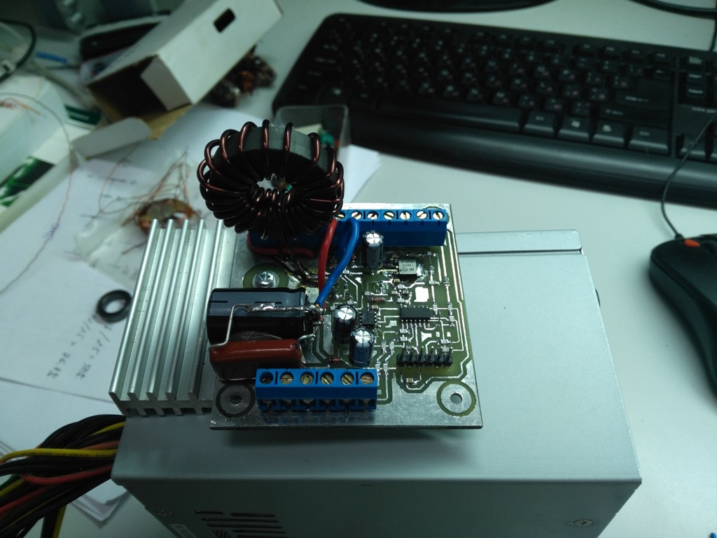

На днях собрал ШИМ регулятор на 15А 12В (180Вт) для электролиза. При нагрузке выше 1А, реактивные пульсации дросселя достигали 50В, микроконтроллер и все датчики вокруг ловили этот звон, в результате начинался полный "расколбас", частенько контроллер зависал намертво. Помеха распространялась по шине питания, от электролита толку никакого не было. Все решилось установкой соотвествующего конденсатора в цепь питания непосредственно в близости с этим дросселем, емкость 4 мкф. Меньшая емкость или большая никакого результата не дает, тут либо рассчитывать переходные процессы с учетом всех известных и паразитных параметров, либо осцилл в руки и подбирать конденсатор.

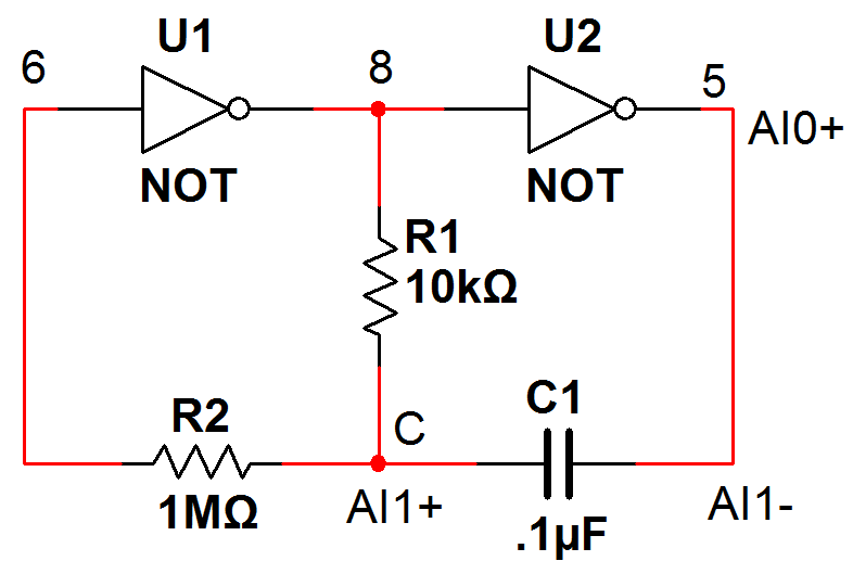

John007 писал(а):Сергей подскажи, правильно ли я понял, что для того что бы опустить частоту внутреннего генератора нужно увеличить ёмкость С10(по схеме )? Читал форум, Евгений вроде как писал что там минималка 160кГц ?
Генератор в SD — простой RC, на подобии вот такого:
Инверторы с триггером Шмитта внутри, на логике ПЛИС.
Резисторы и конденсатор снаружи, вот они в схемке:

Ясно, значит я всё правильно понял.
