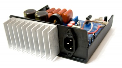

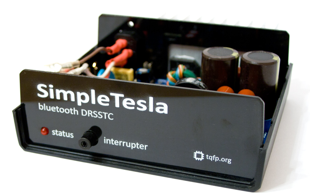

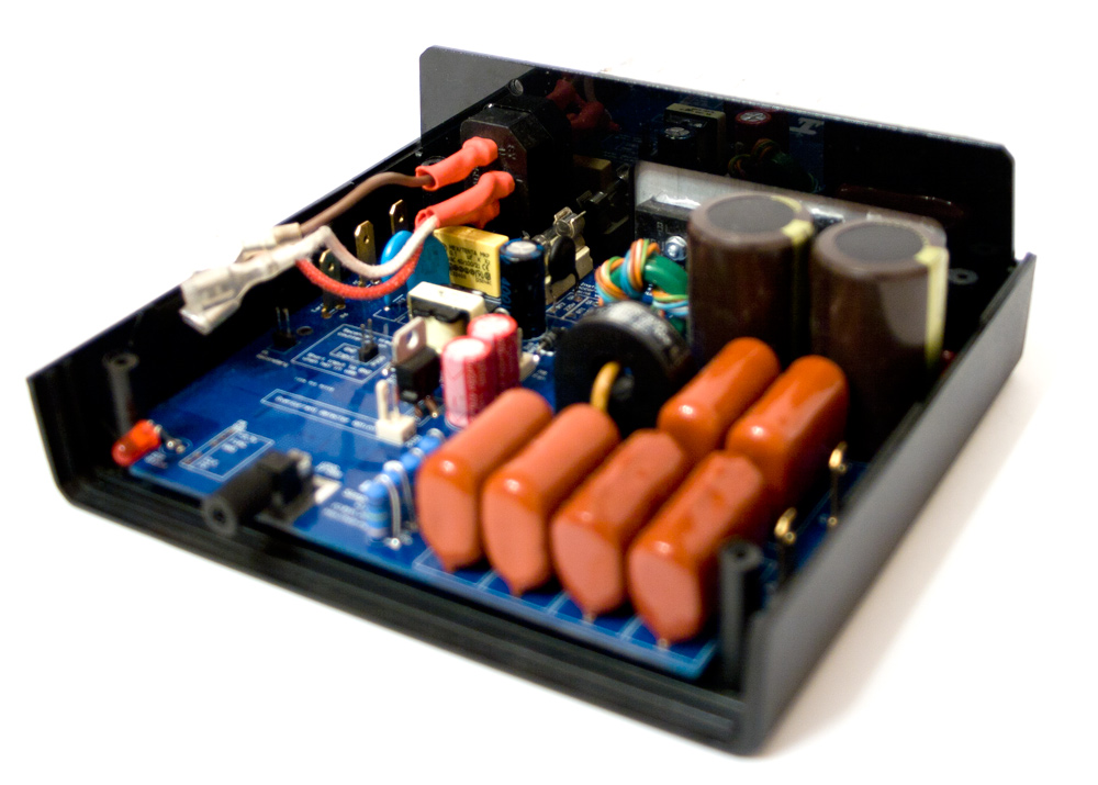

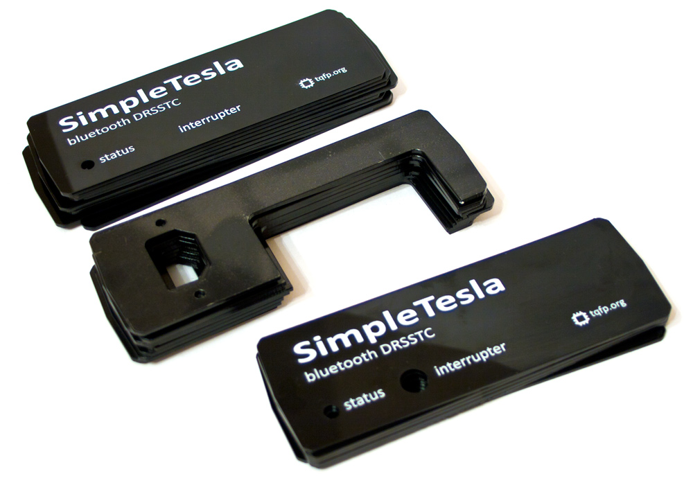

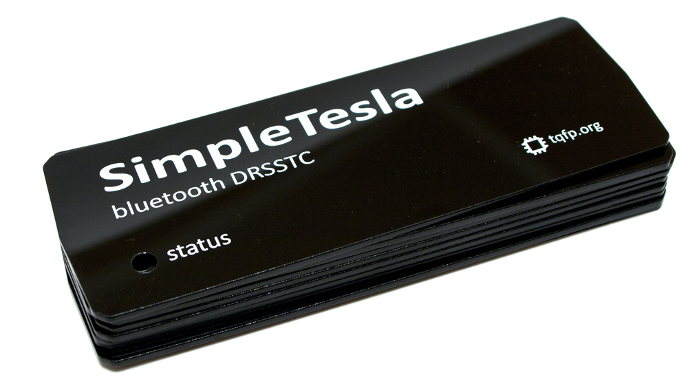

Итак, пришли панельки честно-говоря, то, что получилось меня не очень радует. Налажали все, в основном, конечно, я :)
Сразу отвечу на вопрос - панельки делались вот тут. О компании могу сказать только положительные слова - все очень хорошо. Встретили, объяснили что да как, рассказали как правильно делать и что они могут делать, цена адекватная даже нашли для меня редкий 2мм материал. Ошибки на панельках не лазерки, а полиграфистов, лазерка только режет и гравирует лазером, а полиграфисты у них - субподрядчики. Вот панельки:
Первое на что легко обратить внимание - надпись interrupter и там где есть отверстие и там где нет отверстия. Это полиграфисты ошиблись и напечатали на всех панельках одинаковую надпись. К счастью, они признали свою ошибку и взялись переделать. Как видно я заказал три вида панелей - заднюю, под блютус версию и под оптическую версию.
Во всех трех есть ошибки. Самая первая ошбика в том, что я не послушался лазерку и захотел печать в гравировку. Думал что так надежнее и нестираемее, но не тут то было - почему-то вокруг букв получился ареол из краски, а вот такм где напечатано без гравировки - все в порядке. Поэтому, переделать я попросил без гравировки. Вообщем, с блютус-панелью - понятно, ее просто полностью переделают.
Задняя панель - тупейшая ошибка - я заказал ее зеркально. Проверил чертежи, ошибка моя.
Но даже если поставить ее "технической" стороной наружу, выглядит это не плохо, поэтому переделывать не заказывал, эта партия уйдет так.
Ну и оптическая панель тоже содержит баг. Точнее это не баг панели, это баг платы. который отобразился на панель. Для того, чтобы разъем оптоприемника закручивался до конца, я сделал довольно широкое отверстие для него. Но вот беда - радиатор перевешивает плату и оптоприемник смещается вверх. С размерами все в порядке, просто вот такой эффект. Выглядит некрасиво, но по хорошему, чтобы решить проблему, нужно переразвести плату и подвинуть оптоприемник к панели, тогда уйдет широкое отверстие и все станет красивенько. Вообще, в этой партии с оптоприемником сильно много лаж, поэтому я и не стал перезаказывать эти панели. Их закажу уже на следующую партию плат.
Вот такие пирожки. Исправленные панели обещали через пару дней. Посмотрим что там будет.

А радиатор никак ни к чему не крепится?
Сообщение BSVi » 15 окт 2013, 22:37
К транзисторам и диодному мосту. Основной крепеж - диодный мост - у него очень жесткие выводы.
