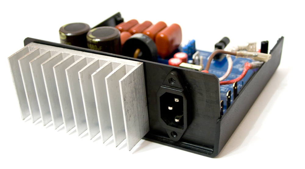

А радиатор никак ни к чему не крепится?
Re: SimpleTesla
К транзисторам и диодному мосту. Основной крепеж - диодный мост - у него очень жесткие выводы.
