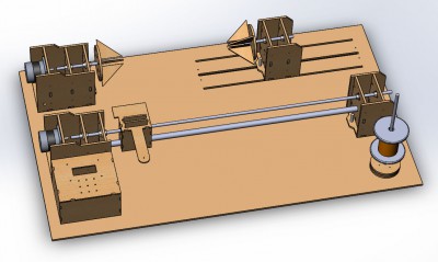

Сообщение BSVi » 09 июл 2015, 18:05
Намоточный станок еще пилить и пилить на самом то деле. Теоретически, он будет выглядеть вот так:
Собран будет из лазерорезанных деревяшек, матов и пластелина. Очень надеюсь, что мотать катушки сможет без нашей помощи :) Уже готовы 90% станка и прошивка.

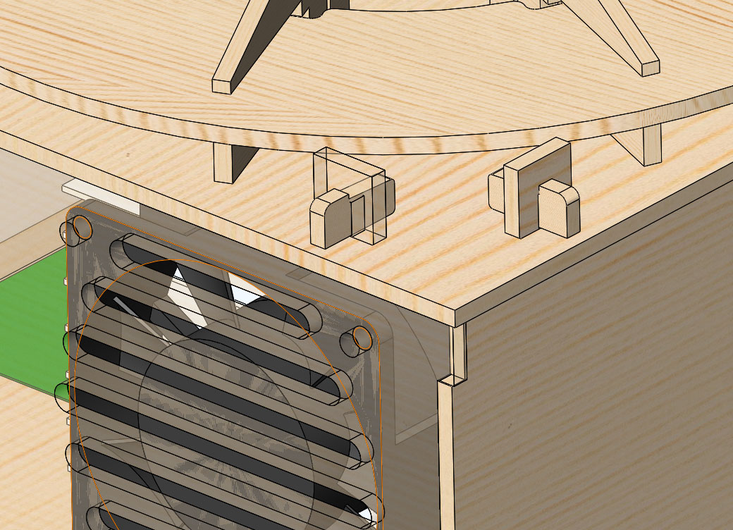

В комплекте с ST3 будет идти набор деревях, из которых за считанные минуты можно будет не только сложить аккуратную коробочку для платы, но и сделать каркас для первички и тороида. ;)
В самой полной комплектации планируется отправлять покупателю и вторичку с гофрой, что позволит собрать полностью готовый продукт за один вечер.

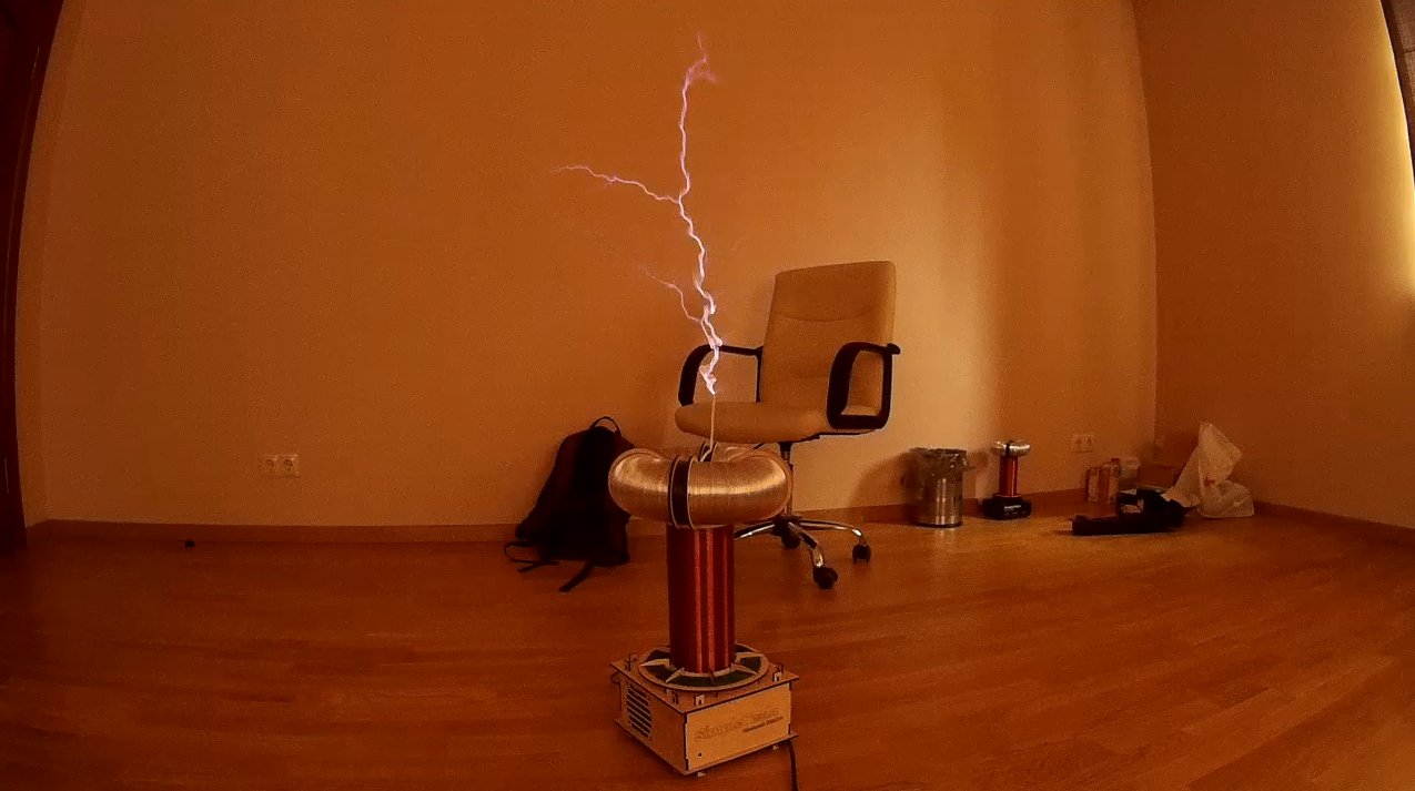

Вот на определённый момент секретное видео с испытаниями новой секретной платы в новом секретном корпусе:
Так же из видео становится очевидным ответ на вопрос номер 3:
iEugene0x7CA писал(а):3. Какого размера вторки подключало 95% покупателей к ST 2.2, рассчитанной на постройку небольших настольных катушек?
95% пользователей подключало к SimpleTesla нестандартную большую вторичку и выжимало из платки чуть ли не метровые разряды.
Ну, рас юзер желает- производитель должен повиноваться. :)
ST3 теперь представляет собой напольную конструкцию, по умолчанию выдающую разряды до 80 см. ;)

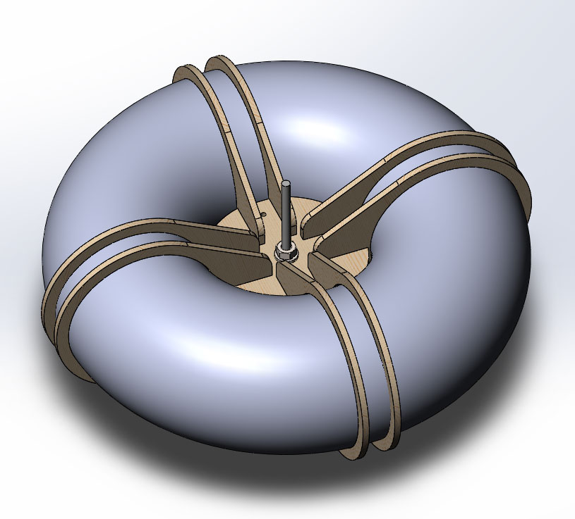

Вообщем, смысл был на самом деле в другом :) Эта версия - скорее багфиксная. В ней я постарался учесть то, с чем было больше всего проблем. Большинство хотели теслу побольше, чем наладонная st2, и у многих были траблы с тороидом и поиском 75мм трубы. Поэтому, за основу я взял 100мм трубу и 80мм гофру. Это то, что можно найти, надеюсь, в любом строительном магазине. Теперь нужно было сделать все пропорциональным этим компонентам, с чем я, надеюсь, справился :)
Естественно, мегазадачей был тороид. Смысл в том, что он должен быть предельно дешевым и предельно простым в производстве. Самое дешевое, что можно придумать - гофротруба. Нужно только избавиться от некрасивого шва, который получается при стыковке бублика. Я долго думал, как это сделать. В итоге, придумал двойные ребра, между которыми клеится изолента. Сам тороид тоже склеивается изолентой. В итоге, не понятно где стык, тороид выглядит симметрично и вполне приятно. Тороид собирается за 5 минут, стоит копейки.
Второй задачей было сделать быстросборный корпус. Такой, чтобы легко собирался и разбирался. Желательно, без клейки. Я это сделал с помощью клиньев:

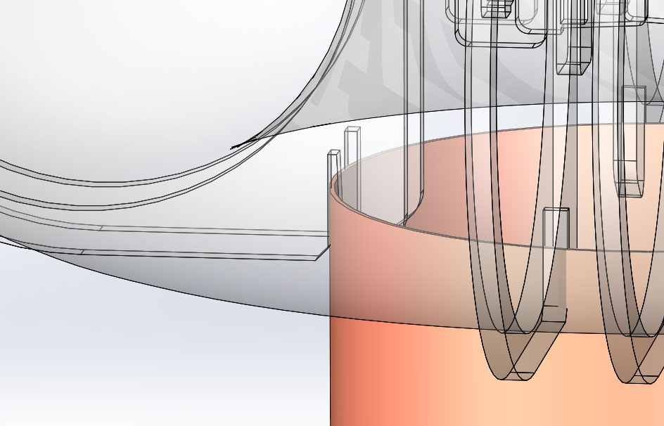

Вторичка крепится тоже на клинья. Получилось сделать вполне надежное и разборное крепление:
Первичка пережила несколько изменений. Сначала она была конусной, потом - плоской. Сейчас она еще разок мутирует, но не буду мешать iEugene играть в угадайку :)

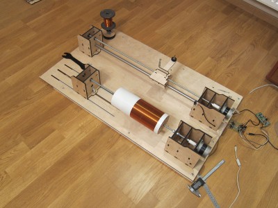

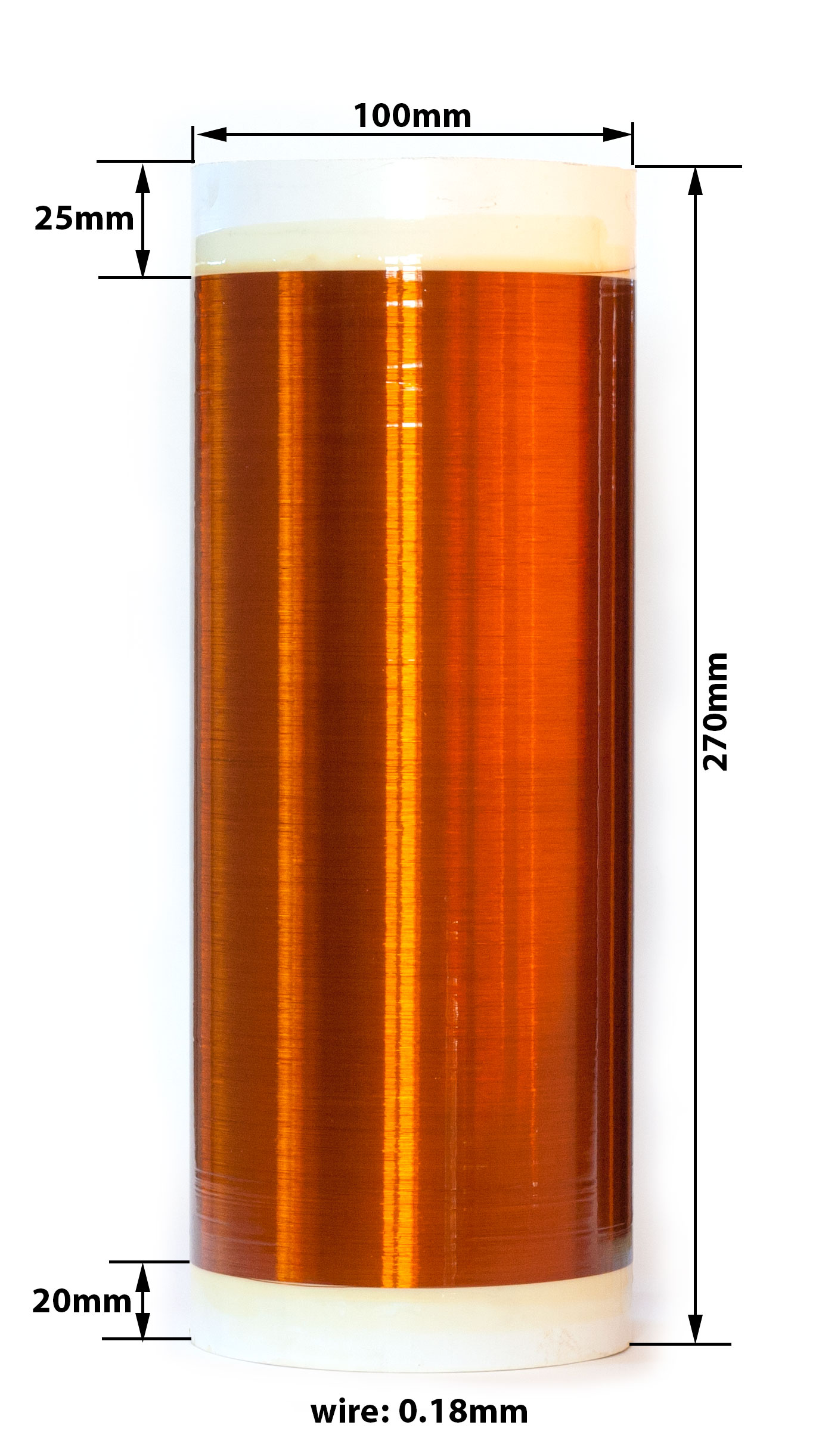

Сегодня были первые испытания станочка. Он работает, но работает фигово. На фото видно, просветы между витками (белые пятна). Это получается из-за того, что и шпилька бъет, и фиксаторы трубы кривые после лазерной резки (после лазера есть конусность торцов). Это все придется переделывать. Но не может не радовать, что вторичку оно все-таки, намотало.
Сообщение Qic » 11 июл 2015, 22:21
Последний раз редактировалось Qic 19 май 2019, 20:20, всего редактировалось 1 раз.
Сообщение BSVi » 11 июл 2015, 22:28
Натяжителя тут два и оба - две шайбы с пружинкой между ними. Первый - на черном ролике, второй - на катухе с проводом. Конуса оказалось сложно сделать соосными, поэтмоу вот так :)
А как оно вообще, штуки из фанеры лазером? Я смотрю стыки вполне глухие, как там посадки и зазоры поживают?
Вполне нормально. Лазер съедает около 0.3мм, и их можно скомпенсировать. Еще фанера кривая. На мелких деталях не заметно, на больших - заметно. Ну и от лазера остается конусность на торцах. С другой стороны, это самый дешевый материал, довольно крепкий, есть всегда и выглядит не плохо.

BSVi писал(а):На фото видно, просветы между витками (белые пятна).
Может стоило трубу поближе к укладчику поднести, меня например смущает такая большая длина провода висящего в воздухе. Может попробовать какую направляющую сделать, чтобы провод удерживался как можно ближе к катушке. Это ж дело наверное к тому же и на большой скорости наматывается? В дополнение можно ещё шпильки потолще взять.
Я тоже этого не знал, пока мне корпус не вырезали. Думал это ж лазер, должно всё идеально быть.
Сообщение BSVi » 12 июл 2015, 21:52
Вообщем, провел кучу экспериментов с натяжителями. В принципе, уже вполне себе мотает.
http://www.youtube.com/watch?v=RO_BtOw-8_g

Итак, много тестировал лак. Вообщем, использую яхтный глянцевый полиуретан. Я не знаю почему, но он не прокрашивает всех витков. Получаются просветы. Мне кажется, что между проволочками остается воздух и он всплывает. Поэтому первый слой получается косячный. Второй слой тоже получается всегда с косяками но по другой причине - то лишние наплывы, то разная толщина. Третий слой получается более-менее красивым. Четвертый слой еще красивее, но уже есть ощущения перебора с толщиной. Начиная с третьего слоя, витки обмотки сглаживаются и получается "стеклянная" поверхность.
После этого попробовал добавить 20% уайт-спирита в надежде что лак станет жиже и на первом-же слое затеет во все щели. Нет, не затек. Такой-же косяк как и с густым лаком, только еще и сохнет дольше. Зато следующие слоя ложатся лучше - лак растекается и на втором слое дефекты "рассасываются". Но, все-равно, два слоя кажется недостаточно. Поэтому, я остановился на трех.
Еще есть беда - лак сохнет 4ре часа. Это время катушка должна крутиться на станке если ее снять, будут потеки - я проверял. 3 слоя - это 12 часов "станочного времени". До нанесения лака снять катушку со станка нельзя - витки разлезутся. Думал попробовать двукомпонентный лак, но судя по инструкциям он сохнет не на много быстрее.
Так как уже появились желающие купить обмотку отдельно от катушки, выложил ее в магазин.
Осталась, вроде-как последняя проблема - как ровно отрезать трубу. Сейчас я ее режу лобзиком по шаблону. Края получаются рваные, да и рез получается не сильно ровным. Смотрел циркулярки. У них у всех слишком маленькая глубина реза. Нашел только один тип пил которые подходят - называются монтажные пилы и режут они до 120мм. Диски у них, как правило, абразивные. Для пластика это не очень хорошо, но вариантов особо не вижу. Может кто подскажет?

А почему ты всё-таки отказался от эпоксидки? Там можно за один слой сделать "стекло". И высыхает до не стекающего состояния не дольше. Хотя идеально ровную поверхность получить сложнее, да.
