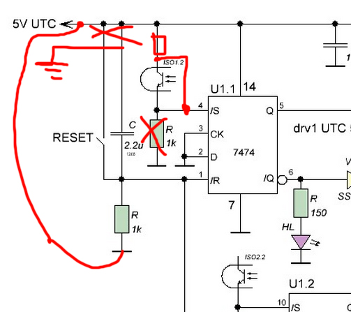

но для местного контингента наиболее интересно будет то что я накосячил в плате преобразователя, но исправил это дело перемычкой. также я накосячил в плате драйверов. но исправил это дело тем что выгнул ноги оптронов в обратную сторону и припаял их брюхом кверху. но это еще не все. есть косяк который я так и не исправил и неизвестно когда смогу исправить.
я накосячил со схемой. эти еб..ные триггеры которые у меня в оптодровах в изобилии оказывается переключаются не по 1 а по 0. вот жешть идиотизм то. короче может все и работает но у меня при включении горят все светодиоды и нифига не работает логика связанная с детектором десатурации. итого придется наверное ставить перед каждым триггером по паре инверторов....
жопа. жопеная. тестить работу всего остального не стал ибо не когда было и не охото ни фига делать пока не заработает логика детектора десатурации.
Сообщение BSVi » 18 янв 2013, 18:02
Вот и у тебя логико получается столько, что уже проще ПЛИС воткнуть :) А вообще, никаких инверторов не нужно, исправить можно вот так:

Сообщение misterio » 18 янв 2013, 18:23
чето я пробовал так прикинуть (в голове, так сказать мысленный эксперимент) и чето у меня не получалось нифига. а сейчас вроде получается. в общем надо в симуляторе погонять наверное. для достоверности.
Сообщения: 1032
Откуда: Россия
Сообщение misterio » 19 янв 2013, 13:05
вот так тогда. надо не только поменять цепи S и R но и поменять местами прямой и инверсный выходы.
