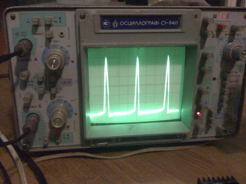

При попытке раздельного питания силовой и управляющей уже нифига не пашет, при любом напряжении на силовой, вплоть до 20В(больше не подавал, а то так уже спалил один транзитор, который ко всему нехило греется при любом напряжении питания в данных условиях)на D-S полевика виднеется вот такая осциллограмма:
При том, что частота её намного ниже чем заданные 1.4МГц.
Питаю я от ЛАТРа, через диодный мост и кучу фильтрующей ёмкости(подозреваю, что эти пульсации на осциллограмме частотой 50Гц и идут от выпрямленного напряжения ЛАТРа).Что делать, чтобы схема заработала от раздельного питания я не знаю, что не пробовал - ничего не помогает, может надо очень качественное стабилизированное питание?Или это не важно?

Скорее всего, ФАПЧ не видит ОС и работает в свободном режиме, или заводится на гармонике. Нужно смотерть сигнал ОС вместе с выходом ФАПЧ.

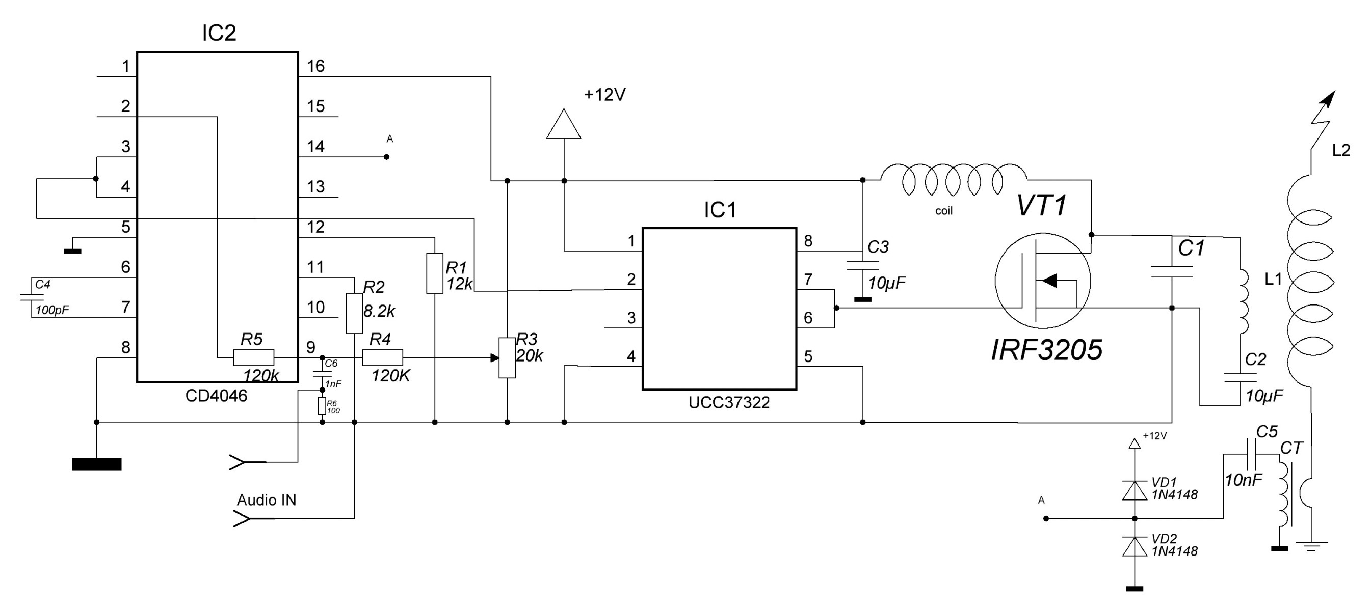

C cамого начала у меня была идейка попробовать прикрутить аудиомодуляцию к качеру изготовленному по данному образцу http://teslacoil.ru/katushki-tesla/tran ... tc-kacher/ тем более что рабочая версия одного такого у меня стоит на полочке,но я захотел попробовать воплотить ту, изначальную схему(http://uzzors2k.4hv.org/index.php?page=classecoil1).А поскольку оная так нормально и не заработала, я вернулся к идее переделки качера.Схемка вот такая:
У меня с этой конструкцией с первого поста похожая беда была, я тогда забросил этот проект. Но недавно собрал Е класс, работает довольно не плохо от 17В. Особо с настройками не возился. Собирал схему из кусков разных схем и того что под рукой было. ФАПЧ маленько не по назначению используется, больше как задающий генератор, но думаю это не очень важно
Вот схема (возможно это чем-то поможет):
Нижняя часть - это опторазвязка, не хочу напрямую телефон подключать, сало ли что, силовая же не отвязана от управляющей электроники. Поет неплохо, но если додумать конструкцию - будет еще лучше петь
С теми параметрами R4 R3 C1 работает со вторкой на 787кГц
Как показала практика, наведенное напряжение от тесыл легко пробивает обычные оптопары. А так - классная каушка вышла!
BSVi писал(а):легко пробивает обычные оптопары
Ну хоть какая-то защита имеется, все лучше, чем напрямую подключать. В идеале оптоволокно бы протянуть)
