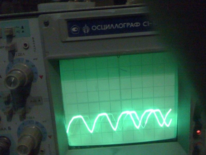

При попытке раздельного питания силовой и управляющей уже нифига не пашет, при любом напряжении на силовой, вплоть до 20В(больше не подавал, а то так уже спалил один транзитор, который ко всему нехило греется при любом напряжении питания в данных условиях)на D-S полевика виднеется вот такая осциллограмма:
При том, что частота её намного ниже чем заданные 1.4МГц.
Питаю я от ЛАТРа, через диодный мост и кучу фильтрующей ёмкости(подозреваю, что эти пульсации на осциллограмме частотой 50Гц и идут от выпрямленного напряжения ЛАТРа).Что делать, чтобы схема заработала от раздельного питания я не знаю, что не пробовал - ничего не помогает, может надо очень качественное стабилизированное питание?Или это не важно?

Скорее всего, ФАПЧ не видит ОС и работает в свободном режиме, или заводится на гармонике. Нужно смотерть сигнал ОС вместе с выходом ФАПЧ.
