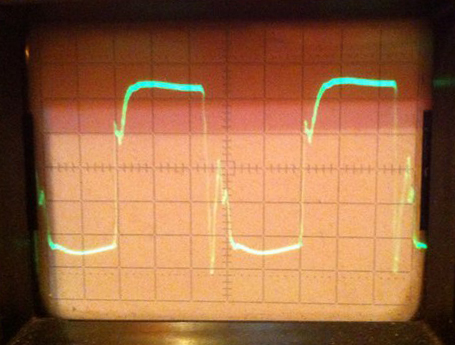

Напряжение на затворе при 200 В питания
Потом померил напряжение на затворе 1ого транзистора относительно минуса , и оказалось что выбросы минимальны примерно как и на картинке для 2ого. Спрашивается откуда берутся выбросы на средней точке полумоста и как с ними бороться ?

Tony писал(а):Потом померил напряжение на затворе 1ого транзистора относительно минуса
Это который верхний? Не очень понятно как ты смотришь сигнал амплитудой 12В на фоне 200-вольтовых импульсов :shock:
Смотреть надо относительно истока этого же транзистора (или средней точки полумоста). Возможно выбросы это наводка на земляной провод щупа (поскольку земля осцилла подпрыгивает на 200В), попробуй ткнуться щупом в то же место где подключен крокодил земли, если будут какието выбросы при этом значит нужно подключаться короткими концами.
ЗЫ. Кстати я замечал что выбросы на затворах сильно меняются от того как настроена фаза цепи ОС. Может знающие люди объяснят почему так происходит?

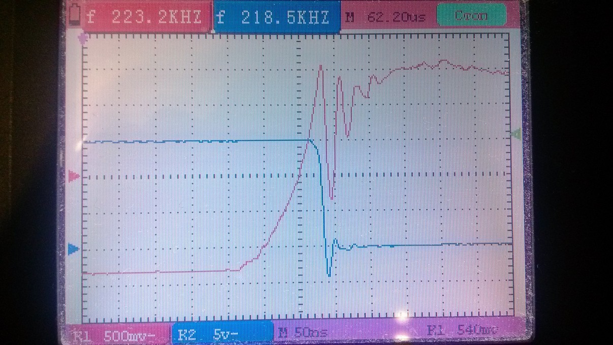

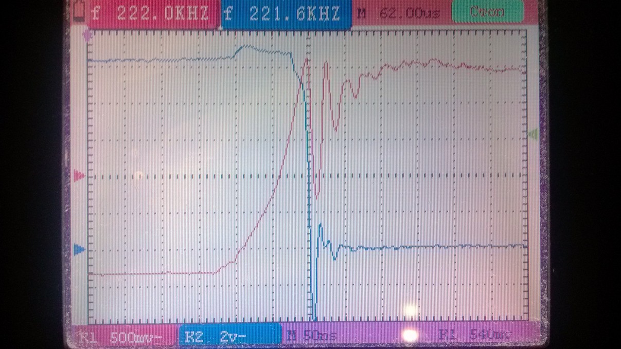

вот сигнал между затвором и истоком VT1:

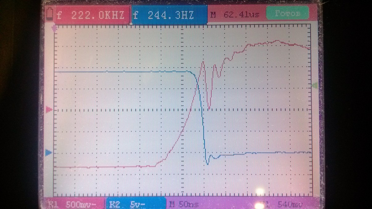

вот сигнал между затвором и истоком VT2:
Спрашивается почему на первом такие выбросы ?
mutabor
Сообщения: 91
Сообщение mutabor » 27 янв 2016, 22:56
Есть устоявшиеся названия ключей -верхний и нижний, не нужно стесняться называть вещи своими именами ;)
Потом на нижнем 100нан это опечатка или так и есть?
Если посмотреть длительность импульса на нижнем ключе то можно заметить что она составляет 4 клетки.
Если теперь посмотрим на "плохой" импульс верхнего ключа то видим, что та часть которая идет после провала как раз составляет 4 клетки, т.е возможно скважность не равна 50% и у верхнего импульсы чуть длиннее. Изза этого переключения не в нуле тока и такие вот прострелы. Либо имеют место сквозняки. По крайней мере нужно посмотреть одновременно двумя лучами сигнал на первичке GDT и сигнал на завторе верхнего.
Сквозняки могут быть изза того что при переключении не в нуле тока паразитный диод в какомто ключе не успевает закрыться. Можно в разрыв стока верхнего включить шунт или надеть токовый транс (только до фильтрующей емкости) и посмотреть на предмет иголок тока. Ну я бы так сделал, может есть более легкий способ их обнаружить, я не знаю. Ну нужно смотреть именно в рабочем режиме (с током нагрузки). А вообще же в таких схемах на ключи всегда ставят два доп.диода -шоттки и быстрый. Как раз чтобы не было ударного запирания паразитного диода.

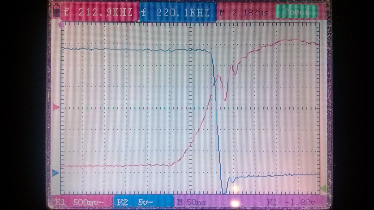

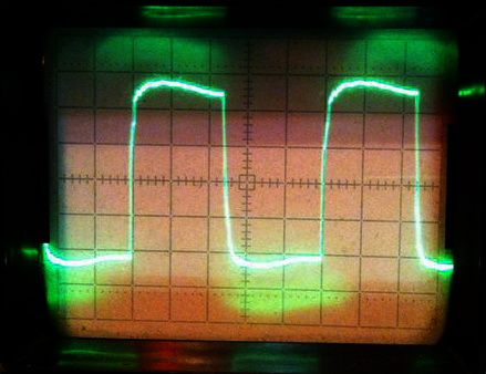

Верхний ключ:
Нижний ключ:
Ситуация действительно улучшилась , но всё равно выброс присутствует и эта мысль о сквозняках навела меня на мысль посмотреть что вообще происходит до затвора. Ну выход с драйвера обеспечивает хороший фронт к нему вопросов нет.
Сигнал на первичке ГДТ:

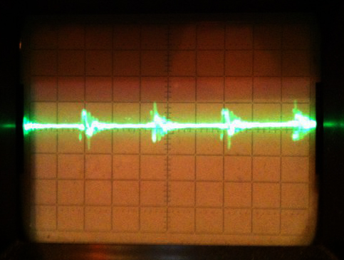

Но потом обратил внимание что на затворном резисторе висят какие то помехи, тот факт что резистор и металоксидный заставил меня усомниться в его проблеме сотворить подобные явления. Выяснилось что такие помехи висят на всей средней линии (на истоке верхнего кирпича) и представляют собой это:
Причём если замкнуть цепь щупа осциллографа в одной точке на этом проводнике то результат не изменится. И если мерить щупом 1:10 сигнал на затворе относительно минуса то получается практически идеальный прямоугольник, и кстати если осцил подключить в качестве нагрузки то сигналы тоже хорошие, то есть лишнего запирания или открывания ключей не происходит. Проверял пока всё на холостом ходу , ибо нагрузка как я понимаю несколько сглаживает выбросы поэтому тестировать лучше в жёстком режиме. Насчёт скважности погрешность тут небольшая 1...2% и на приведённых сигналах затворов видно что периоды практически совпадают. Вопрос только почему такие скачки происходят в средней точке? На сквозняки я ещё не исследовал и не знаю на сколько это вероятно.
mutabor
Сообщения: 91
Сообщение mutabor » 01 фев 2016, 12:04
Tony писал(а):Ситуация действительно улучшилась , но всё равно выброс присутствует
Выброс в другую сторону стал :)
Вообще это даже не выброс, а какойто провал :o потому как отнимает заметную часть полупериода.
Tony писал(а):Причём если замкнуть цепь щупа осциллографа в одной точке на этом проводнике то результат не изменится.
Дык яж писал раньше
Для начала попробуй закоротить землю щупа (которая возле штырька) напрямую со штырьком (достаточно 3-4см многожильного провода обернуть вокруг цилиндрика земли и остаток закрутить на штырь). Потом тнуться полученным коротышом в среднюю точку. Если помеха ушла -убирай закоротку и подсоединяй (подпаивай) щуп короткими проводами (до 1см) к схеме. Если помеха не ушла - значит беда, нужно искать другой щуп/осциллограф.

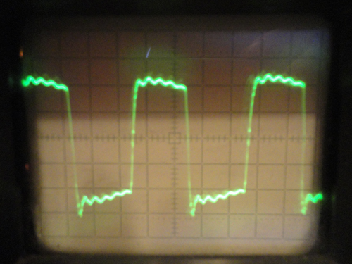

Решил включить на естественный режим при питающем 100 В:
Осцилограмма на затворе верхнего ключа:
Нижнего:
Снял также напряжение с первички:
Видно что нет провалов или искажений, то есть сквозняк как я понимаю здесь не присутствует.

Tony писал(а):Видно что нет провалов или искажений, то есть сквозняк как я понимаю здесь не присутствует.
Это радует :)
Однако...
Tony писал(а):Помеха к сожалению не ушла :( но буду довольствоваться хотя бы тем что есть, по крайней мере она сведена до минимума.
Я вообще заметил что касаясь земляной части щупа со средней точкой сразу появляются какие то выбросы, начинает плохо работать синхронизация , начинается какой то треск из схемы в гдт что ли, ну и вообще работа схемы нарушается
Ха, с этого надо было начинать! :o Судя по всему плохая развязка между общим проводом схемы и землей осциллографа. Возможно какаято емкость внутри осциллографа, хотя судя по внешнему виду экрана это еще осцил с 50-герцовым силовым трансформатором, у которого емкость между обмоток вообщемто не большая. Лично я пользуюсь цифровым переносным осциллом, иногда включаю от батареек, иногда БП втыкаю в сеть, но ничего подозрительного не появляется.

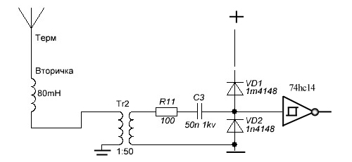

Сообщение BSVi » 14 фев 2016, 13:09
Можно пассивно помпенсировать, я так делал вот тут.
Tony
Сообщения: 39
Сообщение Tony » 14 фев 2016, 21:25
Я всё равно не понимаю несколько моментов.
Вот например в данной конструкции:
BSVi писал(а):Можно пассивно помпенсировать, я так делал вот тут.
1. Зачем сборка из 4 диодов сразу после трансформатора ОС если дальше, есть диодная вилка , которая по сути для этого же предназначена?
2. Там как я понимаю компенсатор по сути фильтр, тогда зачем ставить 4 диода чтобы преобразовать синус в прямоугольник ?
3. Я заметил что большинство пасивных компенсаторов направлены на запаздывание фазы в т.ч. и этом случае , тоже не понятно зачем, ведь суть в том чтобы наоборот опередить синусоиду.
4. И плюс ко всему я так понимаю важен коэф. трансформации на ОС и с какой обмотки снимается, поэтому без этих данных наверное всё равно бесполезно просто копировать схему ?
Я например когда ставлю 220uH параллельно трансу ОС у меня катушка сразу работать перестаёт. Чуть чуть работает только с такой схемой но компенсирует не много, не заметно практически:
И обратил внимание ещё чем дальше сдвигается фаза в сторону запаздывания тем выше ток, не знаю нормально ли это и с чем это связано.
Сообщение iEugene0x7CA » 19 фев 2016, 23:54
Tony писал(а):1. Зачем сборка из 4 диодов сразу после трансформатора ОС если дальше, есть диодная вилка , которая по сути для этого же предназначена?
Той конструкции уже 100 лет в обед. :)
Диоды перед диодной вилкой обрезали повышенное напряжение, а вилка защищала от отрицательного напряжения на ножке микросхемы.
Естественно, со временем народ пришел к выводу, что достаточно одной лишь вилки со стабилитроном вместо подтяжки к 5В линии.
Предикторы тоже в дофига раз лучше придумали, можно к примеру с SimpleDriver 1 срисовать крутяцкий, он полностью дискретен: http://tqfp.org/simple-tesla/simpledriver.html
Tony писал(а):3. Я заметил что большинство пасивных компенсаторов направлены на запаздывание фазы в т.ч. и этом случае , тоже не понятно зачем, ведь суть в том чтобы наоборот опередить синусоиду.
Опередить её можно лишь "запоздав". Иначе это будет машина времени. :mrgreen:
Tony писал(а):4. И плюс ко всему я так понимаю важен коэф. трансформации на ОС и с какой обмотки снимается, поэтому без этих данных наверное всё равно бесполезно просто копировать схему ?
Не особо важен, должен быть просто большим, дабы после обрезки диодами получался прямоугольник.
Насчёт предиктора, советую завести катуху без него. Пока это лишь лишняя фиговина, из-за которой всё может не работать.

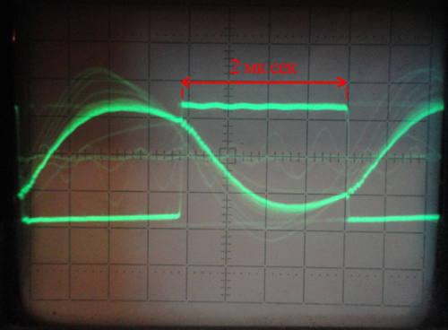

1, 2. Я тоже не понимаю зачем. Сначала надо ввести задержку или опережение, для этого сигнал должен быть синусоидальным! А уже потом ограничивать его, при этом ограничитель в идеале не должен мешать работе фильтра.
3. Тоже не понимаю почему. У меня фаза чутка запаздывает, в CW можно сказать идеально, но когда блин работает в ШИМе, после паузы фаза вообще непоймешь какая :? И выбросы на транзисторах увеличиваются, т.е явно жесткое переключение.
4. В установившемся режиме (т.е в CW) фазы токов в обоих обмотках отличаются на 180* (или как говорят совпадает с точностью до знака), напряжение на первичке должно совпадать по фазе с током. У тебя судя по картинке напряжение чутка опережает ток, т.е нужно вводить запаздывание. Чем больше ток, тем лучше -больше мощи вкачивается в первичку ;)
Индуктор параллельно сигналу ОС дает опережение, конденсатор -запаздывание.
