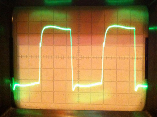

Решил включить на естественный режим при питающем 100 В:
Осцилограмма на затворе верхнего ключа:
Нижнего:
Снял также напряжение с первички:
Видно что нет провалов или искажений, то есть сквозняк как я понимаю здесь не присутствует.

Tony wrote:Видно что нет провалов или искажений, то есть сквозняк как я понимаю здесь не присутствует.
Это радует :)
