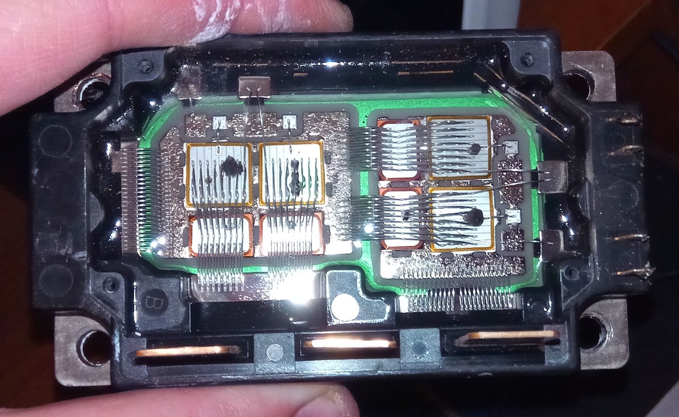

Сообщение iEugene0x7CA » 21 дек 2017, 19:37
Тут один человек спросил, мол как проверить IGBT-модули, и страшно ли если в процессе работы отвалился провод к завтору. ;)
Ответик, может кому еще пригодится:
IGBT любые можно проверить только стендиком, который будет их открывать-закрывать.
Для TO-247 у меня например есть вот такая штука, когда-то собрал на коленке за 5 минут:
Это генератор на 555, в гнездо вставляется IGBT: синий светодиод показывает напряжение на затворе/выход с 555, а зеленый напряжение коллектора через инвертор на транзисторчике, горит когда транзистор подтягивает вход инвертора к земле. Итого, если IGBT не пробит и открывается — оба светодиода мигают.
Для простой проверки IGBT модуля, т.е. не сгорел ли он полностью — достаточно будет чего-то подобного.
Но вот все параметры проверить, не уплыло ли что-нибудь после баха — уже довольно большой напряг.
Обычно транзисторы из бахнувших схем не рекомендуется использовать в ответственных схемах, они могут сдеградировать достаточно, дабы все еще открываться, но уже не тянуть даташитные токи.
Думаю уже не раз постил видео студенческих времен, сдеградировавший MOSFET в Тесле. :)
https://www.youtube.com/watch?v=LRjsiTEbMEM
P.S. Обрыв провода к одному з затворов IGBT — довольно страшная штука, в таком случае один IGBT начинает ловить помехи и открываться/закрываться как попало, а второй открываясь подтягивает на землю. Получается сквозняк по силовой части, где оба IGBT фактически закорачиваются на электролиты в питании.

iEugene0x7CA писал(а):Обычно транзисторы из бахнувших схем не рекомендуется использовать в ответственных схемах, они могут сдеградировать достаточно, дабы все еще открываться, но уже не тянуть даташитные токи.
Взял себе за правило в сгоревших полумостах менять оба транзистора - погорелец из прошлой партии может спровоцировать отказ и повредить новый ключ.
iEugene0x7CA писал(а):P.S. Обрыв провода к одному з затворов IGBT — довольно страшная штука, в таком случае один IGBT начинает ловить помехи и открываться/закрываться как попало, а второй открываясь подтягивает на землю. Получается сквозняк по силовой части, где оба IGBT фактически закорачиваются на электролиты в питании.
Еще одно правило - в силовой на ключах обязательно должны быть подтяжки.

Сообщение Pigball » 21 дек 2017, 23:57
R2R писал(а):Еще одно правило - в силовой на ключах обязательно должны быть подтяжки.
Про какие именно подтяжки идёт речь? Резисторы на эммитер?

Сообщение R2R » 22 дек 2017, 00:04
Да, 1 кОм на затвор-эмиттер.

Сообщение Nurflex » 22 дек 2017, 05:42
При переборке и плановом вскрытии, из-за конструкции тумбы и из-за непонятной фигни (один из проводов GDT наотрез отказывался паяться, видимо его просто на соплю посадили из которой он благополучно выпал при легком касании).
Т.е. на модуль пришло не 4, а 3 управляющих провода.
Это как одна из версий.
Но если провод был в момент работы, а отвалился при вскрытии, не хотелось бы потерять еще один модуль (т.к. причина нештатной ситуации не понятна).
Как можно проверить всю систему, которая до этого была рабочей прежде, чем включать на новом модуле?

Сообщение Nurflex » 22 дек 2017, 19:26
Так я и сфотал модуль после пи*деца)))
Сообщение iEugene0x7CA » 23 дек 2017, 16:52
Nurflex писал(а):Как можно проверить всю систему, которая до этого была рабочей прежде, чем включать на новом модуле?
1. Простой вариант — запараллелить несколько IGBT в TO-247 и подключить вместо IGBT-модулей.
Естественно, просто посмотреть есть ли разряд, не врубать махину на полную мощность. :)
Для этого достаточно нескольких пыхов при короткой ширине импульса. Если катуха пыхает — с большой вероятностью все в норме.
Да, мини-напоминалочка — при параллелинге затворы IGBT подключаются отдельными резисторами.
2. Сложный вариант — подключить эквиваленты затворов вместо IGBT и генератор сигналов в цепь обратной связи.
Запустить, посмотреть осциллом нормально ли заряжаются-разряжаются "затворы".
После все равно проверить вариантом №1, перед тем включать модули по 300 енотов за штуку. :mrgreen:

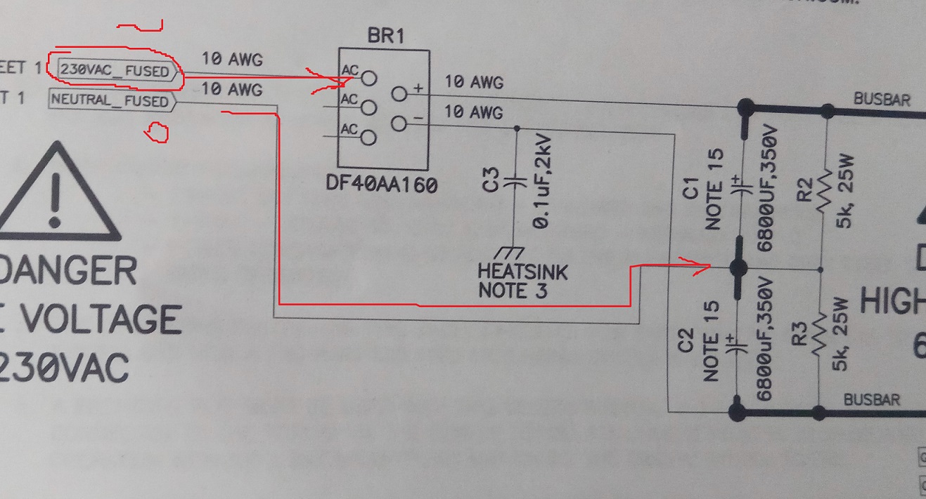

Сообщение Nurflex » 25 дек 2017, 06:40
Насколько критично, если фазу с нолем перепутать при включении вилки?
Что первое должно выгореть?
Сообщение savol » 25 дек 2017, 10:25
вообще на схеме не правильно включен диодный мост-должен по этой схеме быть двухфазный и контакты всех входов переменного напряжения замкнуты,а подается фаза или ноль абсолютно без разницы!

Сообщение Rabby » 25 дек 2017, 17:28
где неправильный мост?обычный трёхфазный мост подключенный к однофазной сети с удвоением напряжения.в принципе по барабану,если руками не трогать
