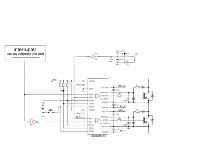

И так, согласно графику из даташита:
И сайту с русским описанием драйвера 2ED020I12-F2
Я тут по-быстрому нарисовал схему управления драйвером, из логики использовал только инвертирующий триггер Шмитта.
Схема:
Она будет работать?
Может быть отдельную тему создать?

Qi-vi-go писал(а):И так, согласно графику из даташита:
Схема:
Она будет работать?
Будет,но думаю плохо, постоянно будет уходить в защиту.Когда интераптер даёт разрешение на работу,сигнала обратной связи ещё нет,кроме шумов.Шумы скорей всего будут 50-100 гц и на этой частоте скорей всего тесла выдаст первый импульс.Транзисторы конечно в шоке от такого тока,но этот импульс вызовет свободные колебания во вторичке,и при следующем импульсе прерывателя схема запустится скорей всего уже на резонансной частоте вторички,так как колебания на этой частоте будут дольше присутствовать во вторичном контуре.Но если есть защита без автосброса,схема уйдёт в защиту.можно сделать защиту с d-type flip-flop,что б она сбрасывалась про 0 с прерывателя,тогда думаю что-то получится.Поиграться хватит,но потом всеравно рванет при старте,кристалы деградируют от постоянных перегрузок.Так что уж лучше ФАПЧ на CD4046,с узким диапазоном подстройки,что б не давать катушке работать на гармониках,и минимальная частота будет определятся внутреним генератором.

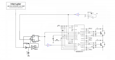

Rabby писал(а):Когда интераптер даёт разрешение на работу,сигнала обратной связи ещё нет,кроме шумов.Шумы скорей всего будут 50-100 гц и на этой частоте скорей всего тесла выдаст первый импульс.Транзисторы конечно в шоке от такого тока
На счет начальной перегрузки, сделаю так. В начале силовая часть питается от 20В, а когда сигнал от ОС появляется, включается питание от 220В.
Я нагромождать конструкцию не буду, выведу 2 кнопки одна 20В вторая 220В. Включил 20В стримерок появился, значит сотояние гуд, можно параллельно 220В включать, конечно с диодной развязкой.
Если запитать от 20В, уровень сигнала с ТТ ОС доростет до 5В?
Добавил в свою схему синхронизатор(отключение в нуле тока):
Будет работать?

Qi-vi-go писал(а):
Rabby писал(а): лучше ФАПЧ на CD4046
Нуу, сложновато. Конечно есть калькуляторы для расчета. И в Proteus есть 4046, можно поиграться.
На ней только зерг построил нормальную музыкальную катушку, но схемку не выложил.
Будет работать?
Проверяйте :) разные решения имеют место быть :) А насчет слишком сложно-сложных схем нет,есть хорошие схемы и унылое ..вно ,типа тех,которыми зерг на своём сайте делится.
