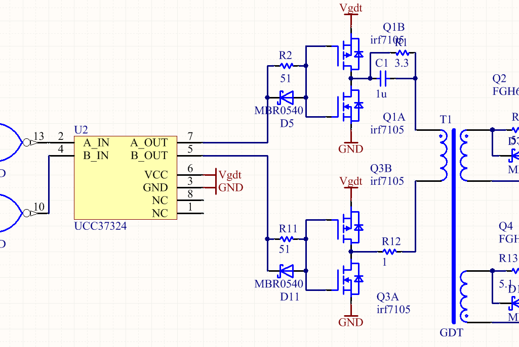

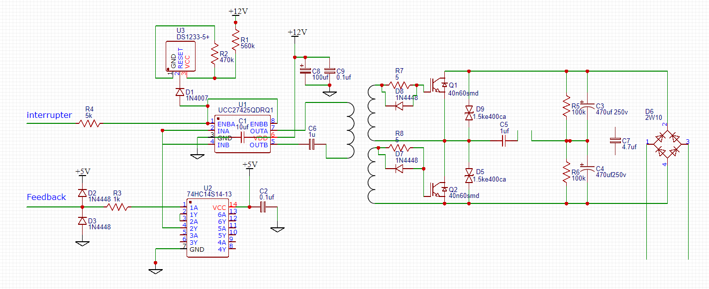

Прошу проверить схему,будет ли она вообще работать,прошу строго не судить,первый раз что то рисовал,драйвер брал Zrg.
Сообщение iEugene0x7CA » 20 сен 2018, 13:23
Эм, UCC'шки 27425 еще слабее чем TC4420. :)
У неё 2 выхода, но каждый всего по 4 ампера в пике — SSTC с IGBT мне кажется плохо потянет.
На рас уж есть такие драйвера — можно навесить выходные каскады и значительно увеличить мощность, например как сделано в ST3:
Транзисторы в данном случае — это IRF7105, там сборка из P и N-канальных полевиков в 1-м корпусе, из которых удобно составлять мост.
RD цепочки на входе — это защита от сквозного тока при переключении, создают пассивный дед-тайм.
Резистор R12 тоже рекомендуется добавить — он глушит токовые иголки при драйве, от чего и драйверам лучше, и управляющий сигнал на силовухе лучше.
В схемку Зерга сильно не всматривался, но я бы её 10 раз перепроверил, т.к. он любит оставлять ошибки.

iEugene0x7CA писал(а):Эм, UCC'шки 27425 еще слабее чем TC4420. :)
Спасибо за совет,все-таки подожду ucc37321,2 и начну собирать,а пока углублюсь в теорию,и по форуму полазию,посмотрю кто как собирал.

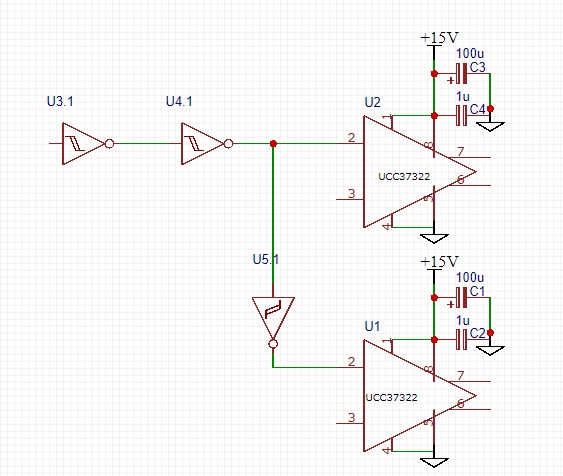

Нужна помощь вчера приобрёл драйвер ucc37322, вот вопрос на ucc37321 вход инвентируюший а на 37322 не инвентируюший,вот если я поставлю два драйвера с неивентирующим входом и на один вход поставлю триггер шмитта.
Сообщение iEugene0x7CA » 23 сен 2018, 22:33
Grem555 писал(а):на ucc37321 вход инвентируюший а на 37322 не инвентируюший,вот если я поставлю два драйвера с неивентирующим входом и на один вход поставлю триггер шмитта.
Это полностью рабочий вариант. ;)
Можно еще сделать по-читерски — взять инвертированный сигнал между U3.1 и U4.1, тогда понадобится всего 2 инвертора. :geek:

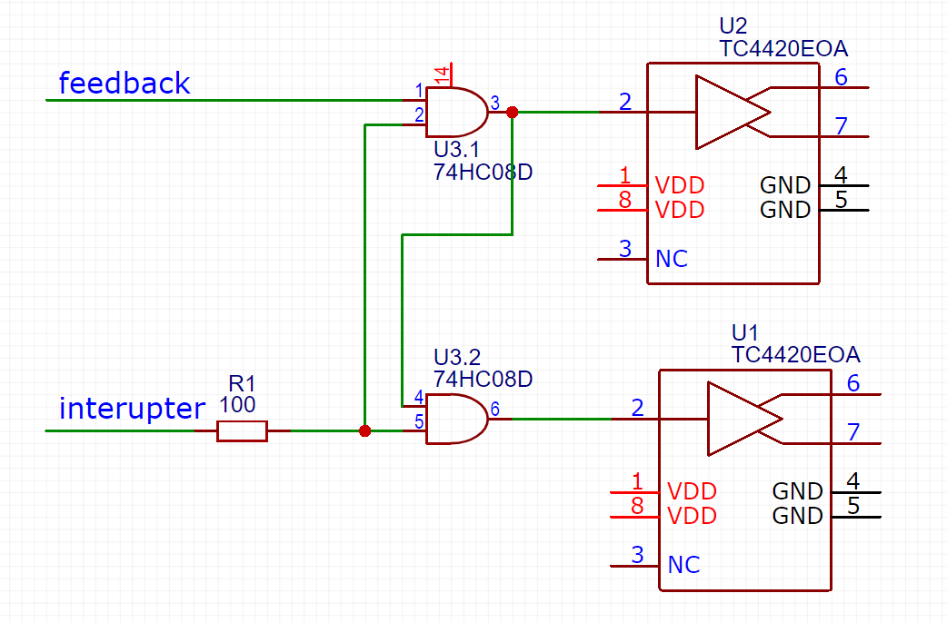

Правильно поставил логику для TC4420? если не правильно подскажите .
Сообщение iEugene0x7CA » 15 окт 2018, 10:08
Grem555 писал(а):Правильно поставил логику для TC4420? если не правильно подскажите
Могу посоветовать очень хороший и одновременной простой симулятор для начинающих электронщиков. :)
http://www.falstad.com/circuit/circuitjs.html (браузерная версия, просто работает)
http://www.falstad.com/circuit-java/ (оффлайн-версия, она пошустрее).
Собери схемку и проверь работает ли логика — думаю в будущем не раз пригодится. ;)

Спасибо,все разобрался,очень хороший симулятор.
