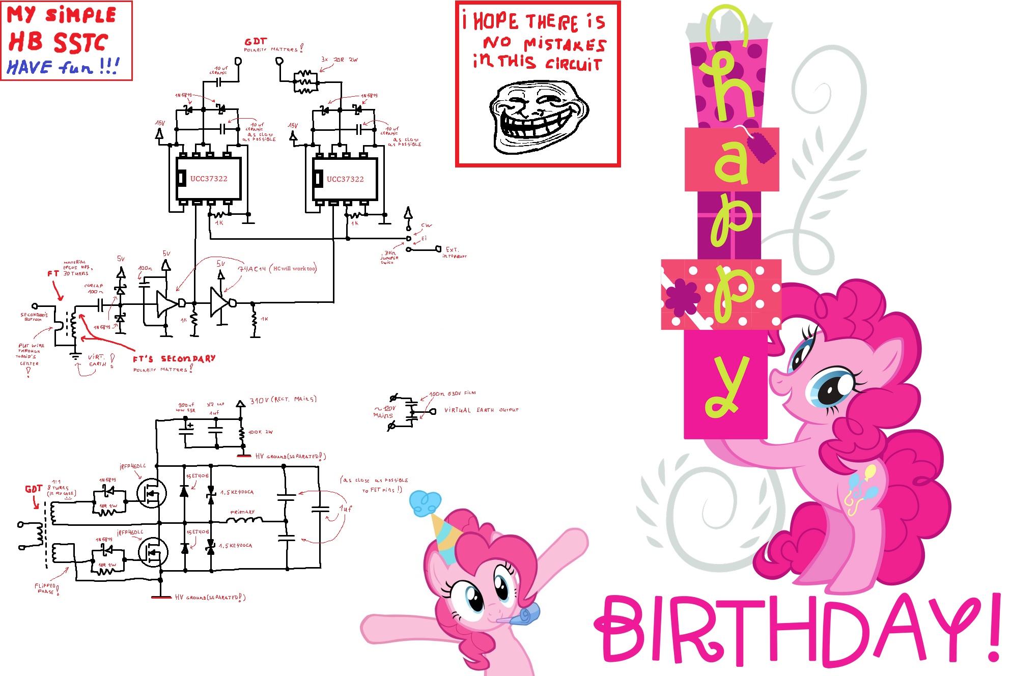

Прошу проверить схему,будет ли она вообще работать,прошу строго не судить,первый раз что то рисовал,драйвер брал Zrg.
Re: Вопрос — Ответ
Эм, UCC'шки 27425 еще слабее чем TC4420. :)
У неё 2 выхода, но каждый всего по 4 ампера в пике — SSTC с IGBT мне кажется плохо потянет.
На рас уж есть такие драйвера — можно навесить выходные каскады и значительно увеличить мощность, например как сделано в ST3:
Транзисторы в данном случае — это IRF7105, там сборка из P и N-канальных полевиков в 1-м корпусе, из которых удобно составлять мост.
RD цепочки на входе — это защита от сквозного тока при переключении, создают пассивный дед-тайм.
Резистор R12 тоже рекомендуется добавить — он глушит токовые иголки при драйве, от чего и драйверам лучше, и управляющий сигнал на силовухе лучше.
В схемку Зерга сильно не всматривался, но я бы её 10 раз перепроверил, т.к. он любит оставлять ошибки.

iEugene0x7CA wrote:Эм, UCC'шки 27425 еще слабее чем TC4420. :)
Спасибо за совет,все-таки подожду ucc37321,2 и начну собирать,а пока углублюсь в теорию,и по форуму полазию,посмотрю кто как собирал.

Нужна помощь вчера приобрёл драйвер ucc37322, вот вопрос на ucc37321 вход инвентируюший а на 37322 не инвентируюший,вот если я поставлю два драйвера с неивентирующим входом и на один вход поставлю триггер шмитта.
Re: Вопрос — Ответ
Grem555 wrote:на ucc37321 вход инвентируюший а на 37322 не инвентируюший,вот если я поставлю два драйвера с неивентирующим входом и на один вход поставлю триггер шмитта.
Это полностью рабочий вариант. ;)
Можно еще сделать по-читерски — взять инвертированный сигнал между U3.1 и U4.1, тогда понадобится всего 2 инвертора. :geek:
Кстати, как раз в тему – на днях нашел на компе схему моей SS'ки образца 2012-го года, мож кому пригодится:
P.S. Пинки Пай потому, что эта схемка была подарком товарищу из Тайваня на ДР, он выпрашивал её на протяжении полугода. :)

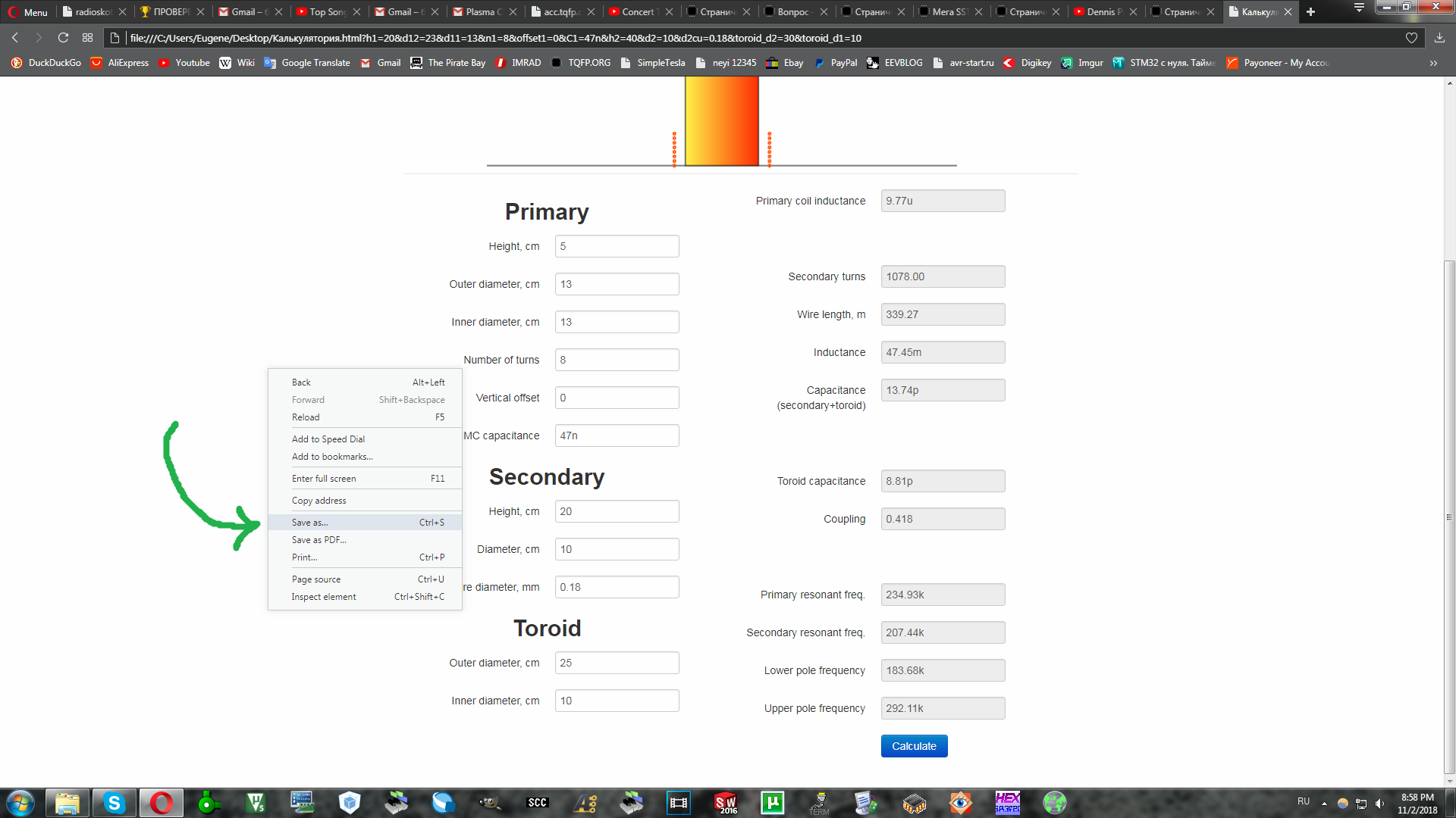

Dimylko wrote:Да, умеет, но доступ в интернет есть не везде.
Небольшой лайфхак, любой калькулятор из калькулятории умеет работать без подключения к интернету. :)
Для автономного использования достаточно сохранить страничку в виде .html файлика и она будет без проблем запускаться в браузере оффлайн.
Просчёт и отрисовка формы проходят на компьютере средствами самой страницы, так что при нажатии кнопки "Calculate" новая страница не загружается.
Так же, набранные параметры сохраняются в строке со ссылкой и их можно сохранять в текстовом виде на компе.
Калькулятория намного удобней чем кажется — юзайте на здоровье. ;)
