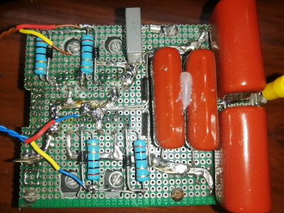

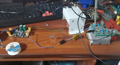

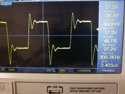

Добрый день. Решил переделать свою SSTC в DRSSTC. Заодно приобрел китайский драйвер с оптическим прерывателем https://aliexpress.ru/item/33002282792.html
Собрал на столе, Питание 17В, на вход FB генератор синуса 200кГц для работы, на выходе двойной полумост на 20n60a4d (знаю что мост лучше), в затворах 5.1 Ом + 1N5818.
Собственно вопрос - очень не нравиться сигнал на затворах, если точнее вылет на фронте. Если перед GDT добавить резистор на 5.1 Ом то вроде картинка улучшается, но можно ли так оставить? GDT 4 витка, на выходе драйвера на FDD8424, на плате С26 2.4мкФ , в параллель R17 16 Ом + C30 1мкФ.
GDT пробовал на разных кольцах, N87 30х18х16, 25х15х10, 16х9х7, последний на феррите от кабеля VGA с монитора, количество витков от 4 до 7, картинку помогает улучшить только резистор на входе. Если уменьшить в 2 раза (2 в параллель) то вылет уже присутствует.
Боязливо к силовой подключать.... выручите советом
mataor писал(а):выручите советом

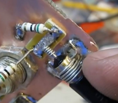

Эм, сходу могу сказать, что сигнал на затворах неправильно измеряется.
У крокодильчика заземления большая индуктивность, и он будет срезать все детали на осциллограмме.
Эта картинка уже не раз появлялась на форуме.
Соединения к щупу должны быть не длиннее нескольких миллиметров — нужно перемерить вот так, и выложить осциллограммы:

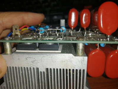

Ещё, надо увидеть полумост поближе... И, в идеале укоротить провод от драйвера к GDT, и от GDT к транзисторам.

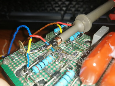

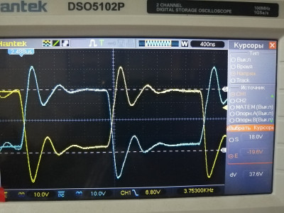

Переподключил щуп, эффекта особо не дало
Силовая.... знаю что скорее всего бяка, могу переделать по подсказке.

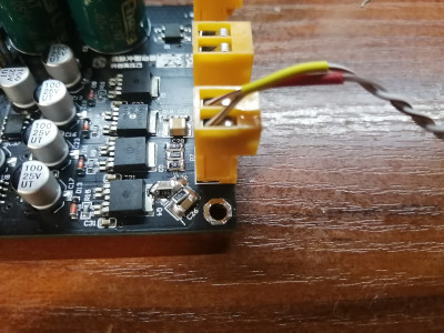

На драйвере чуток переделал выход (как на SD 2.2, емкость 4.4 шунтирована 3.3 ома + 1 ом последовательно, резисторы 1206 3шт в параллель), осциллограмма поменялась в значительно лучшую сторону, но мелкие вылеты еще остались
Отключение затвора второго транзистора уменьшает нижний вылет с 26 до 24в.
Поведение одинаково на частотах от 100 до 400кГц

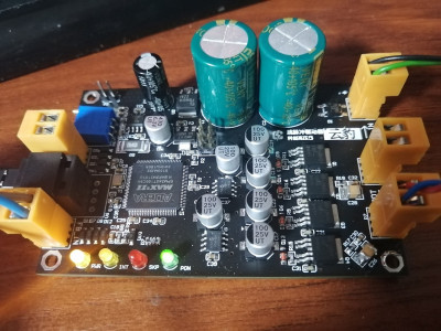

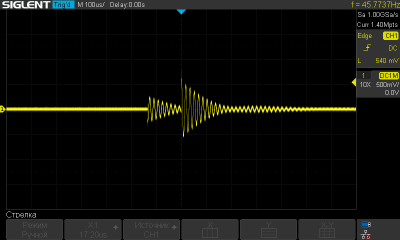

Кстати по китайскому драйверу (смотрел его обсуждали немного в флудилке):
- сигнал с прерывателя промодулирован от генератора 1МГц - для уменьшения возможных помех? выход приемника подтянут резистором к питанию и конденсатором на землю и идет на ногу ПЛИС
- без синусоиды на FB_IN выдает на выход короткие тычки - я так понимаю дернуть теслу чтоб получить сигнал ОС

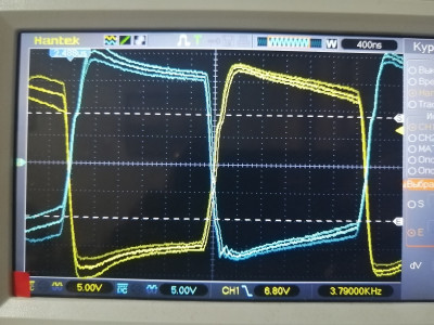

mataor писал(а):Переподключил щуп, эффекта особо не дало
Да, щуп ещё должен быть в режиме 10Х, так у него сильно меньше входная ёмкость и он лучше видит высокие частоты.
mataor писал(а):уменьшает нижний вылет
Импульсы на фронтах регулируются затворными резисторами, лучший способ это повесить туда потенциометр и вручную накрутить такое сопротивление, чтобы картинка на осциллографе была максимально оптимальная.
Раньше народ ещё вешал двунаправленные супрессоры, но они — штука спорная, будут сильно греться и излишне нагружать драйвер. Лучше сделать так, чтобы работало без них.
Да, обязательно ещё будет глянуть гейт-драйв при наличии напряжения на полумосте и нагрузки.
Для этого, его нужно запитать или от ЛАТР'а с изолирующим ~220/220В трансформатором, или же просто от трансформатора вольт на ~50 — главное чтобы от розетки было отвязано, иначе можно сжечь осцилл.
При нагрузке ещё появляется эффект Миллера, и идеальная безнагрузочная картинка может легко испортится.
mataor писал(а):- сигнал с прерывателя промодулирован от генератора 1МГц - для уменьшения возможных помех? выход приемника подтянут резистором к питанию и конденсатором на землю и идет на ногу ПЛИС
Насчёт первого, есть конечно в электроники штука, как spread spectrum... Но работает это только в очень точных генераторах, с узкой полосой.
Собственно, расширив полосу колебаниями — мощность в отдельных чатсотах спектра уменьшается...
Но в Тесле так дофига помех, что... Как бы, в контексте помехоподавления это не даст ровно ничего.
Второе – видимо в ПЛИС так завод генерации реализовали.
Но вообще, если GDT подключен в нужную сторону, то заводиться оно должно само, с первого импульса прерывания.
