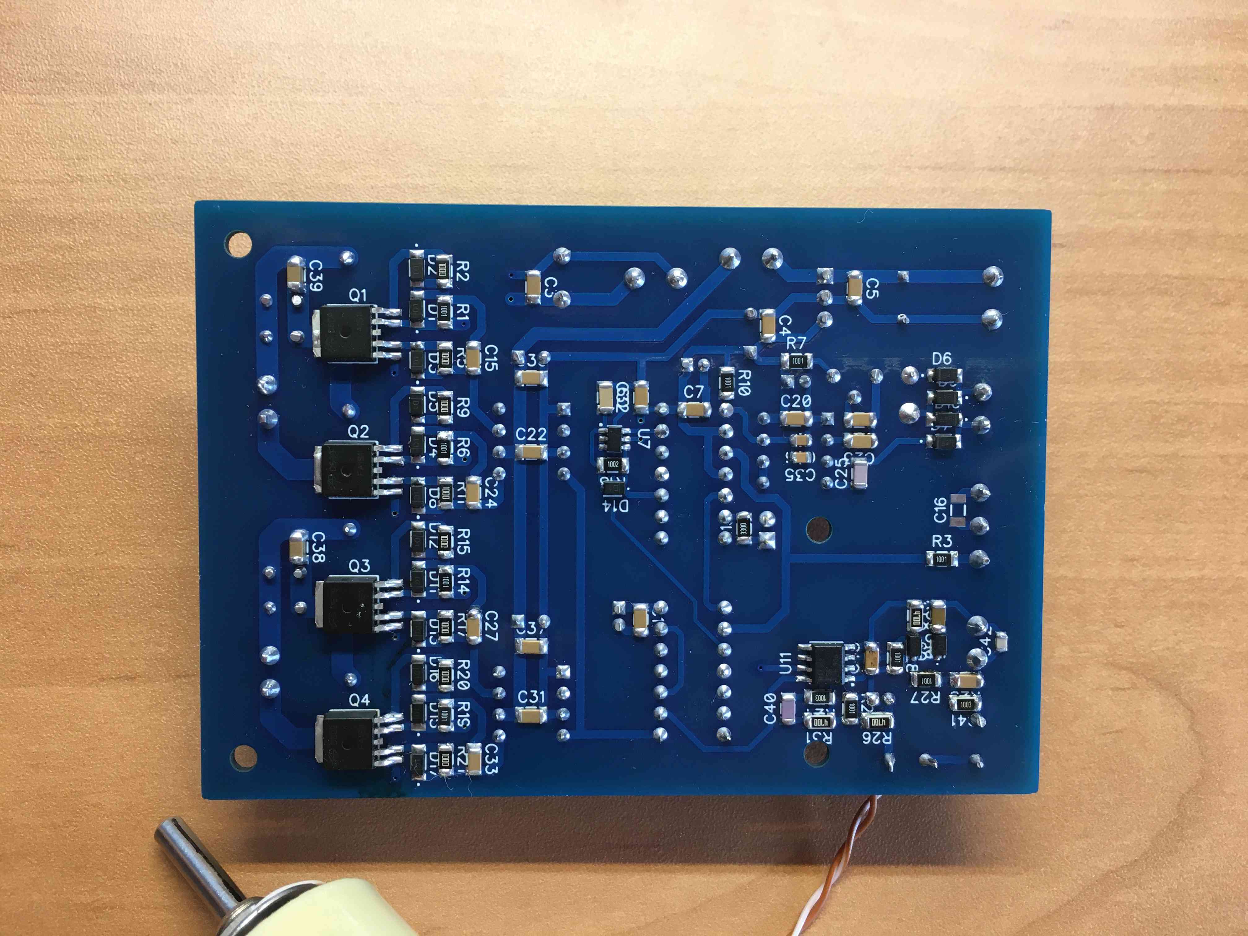

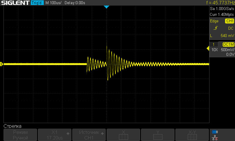

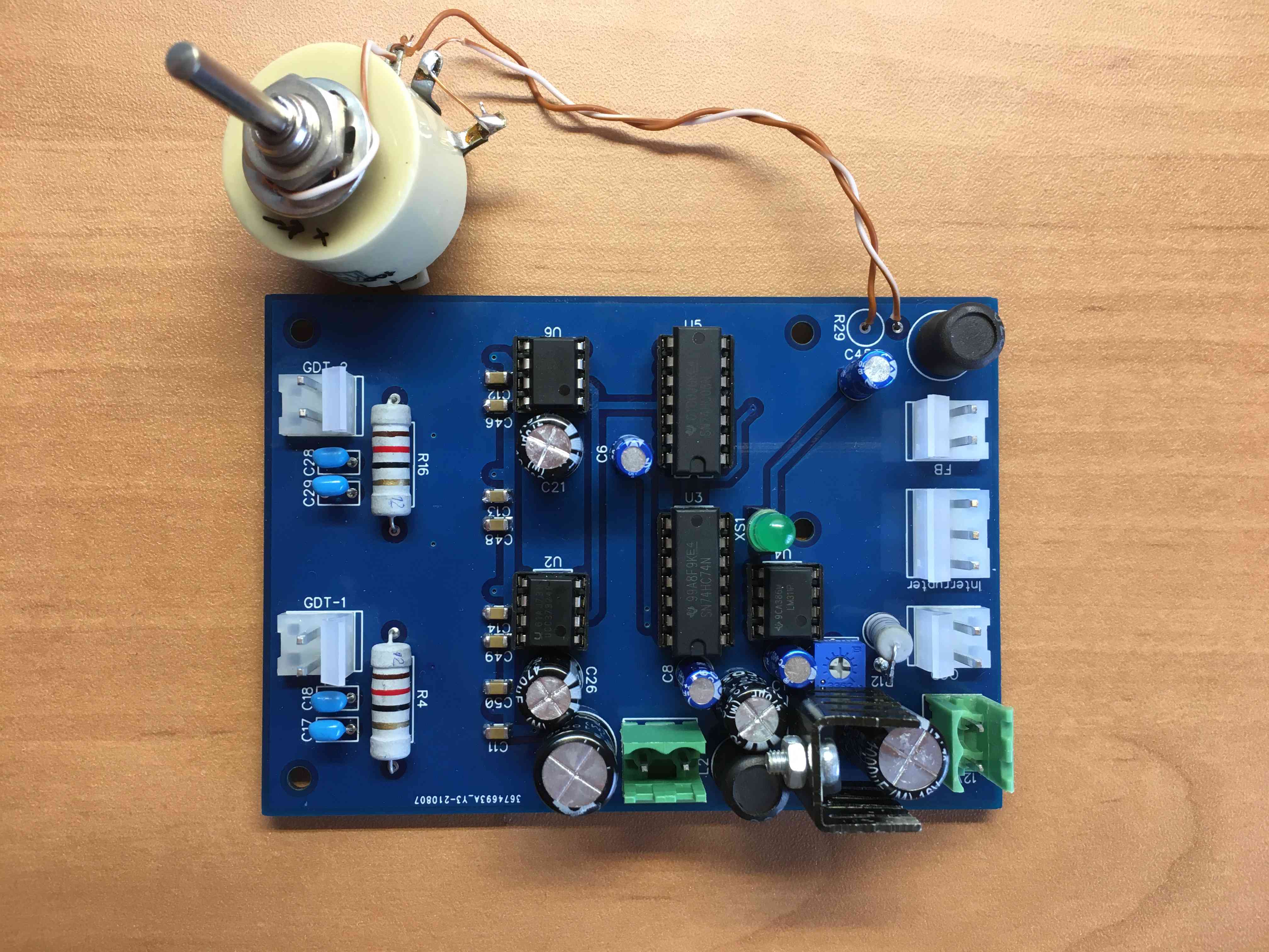

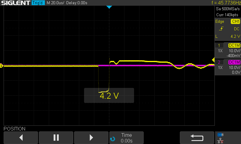

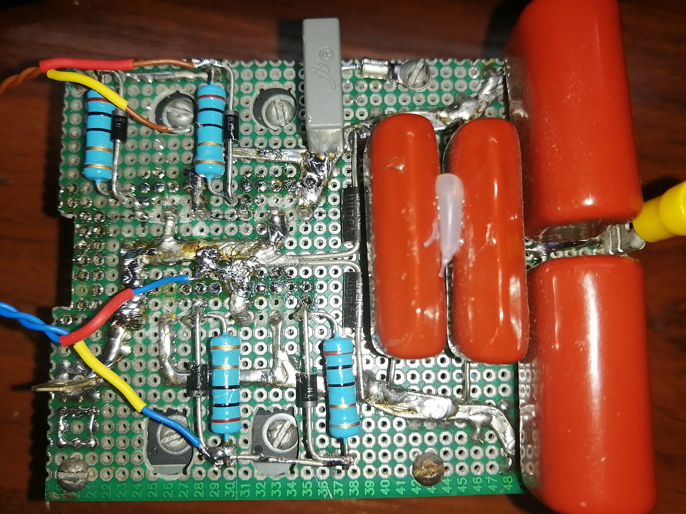

Добрый день! Может кто подскажет чего доброго.
Был у меня драйвер ДРки на самостоятельно сделанной плате, обычный Стивовский. Тесла работала, всё в порядке. Решил все это дело облагородить и заказал платы у китайцев. Пришли, начал переносить всё с самодельных плат на заводские. И вот дело дошло до драйвера. Тесла отказывается запускаться. Подумал, вдруг при перепаивании какая-то деталь повредилась (уже было такое, вылазили непонятные проблемы, оказывалось, что у смд кондёра обкладка отламывалась). Ну и заказал все детали новые. Спаял новый драйвер. Ожидал ли я что поможет? Нет, просто хотел исключить одну из предполагаемых проблем. Конечно же это не помогло-тесла не стартует.
При подключении внешней ОС и моста без напруги на затворах есть сигнал, всё норм.
Раньше без сигнала с ОС на затворах были одиночные импульсы, теперь там затухающие колебания 60кГц...
Кардинальных отличий относительно рукодельной платы нет. Изменена трассировка ОС, 74HC08, 74HC74. Всё.

Calipox писал(а):Кардинальных отличий относительно рукодельной платы нет. Изменена трассировка ОС, 74HC08, 74HC74. Всё.
Можно обратно перенести все детальки на самодельную платку. Если заработает — значит таки что-то с заводской платкой, где-то лажа.

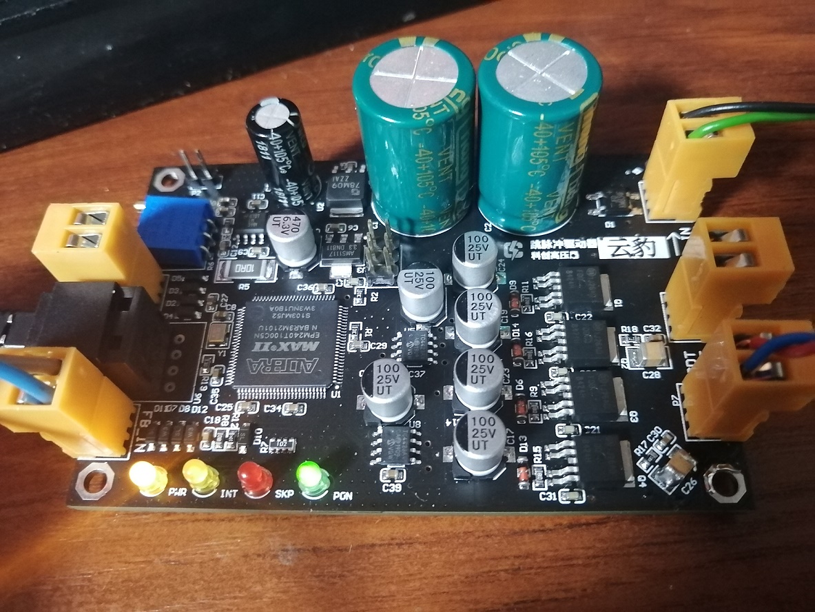

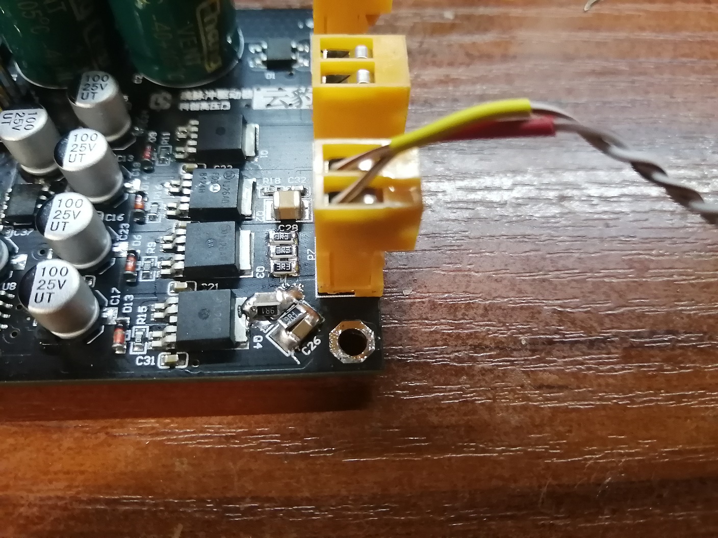

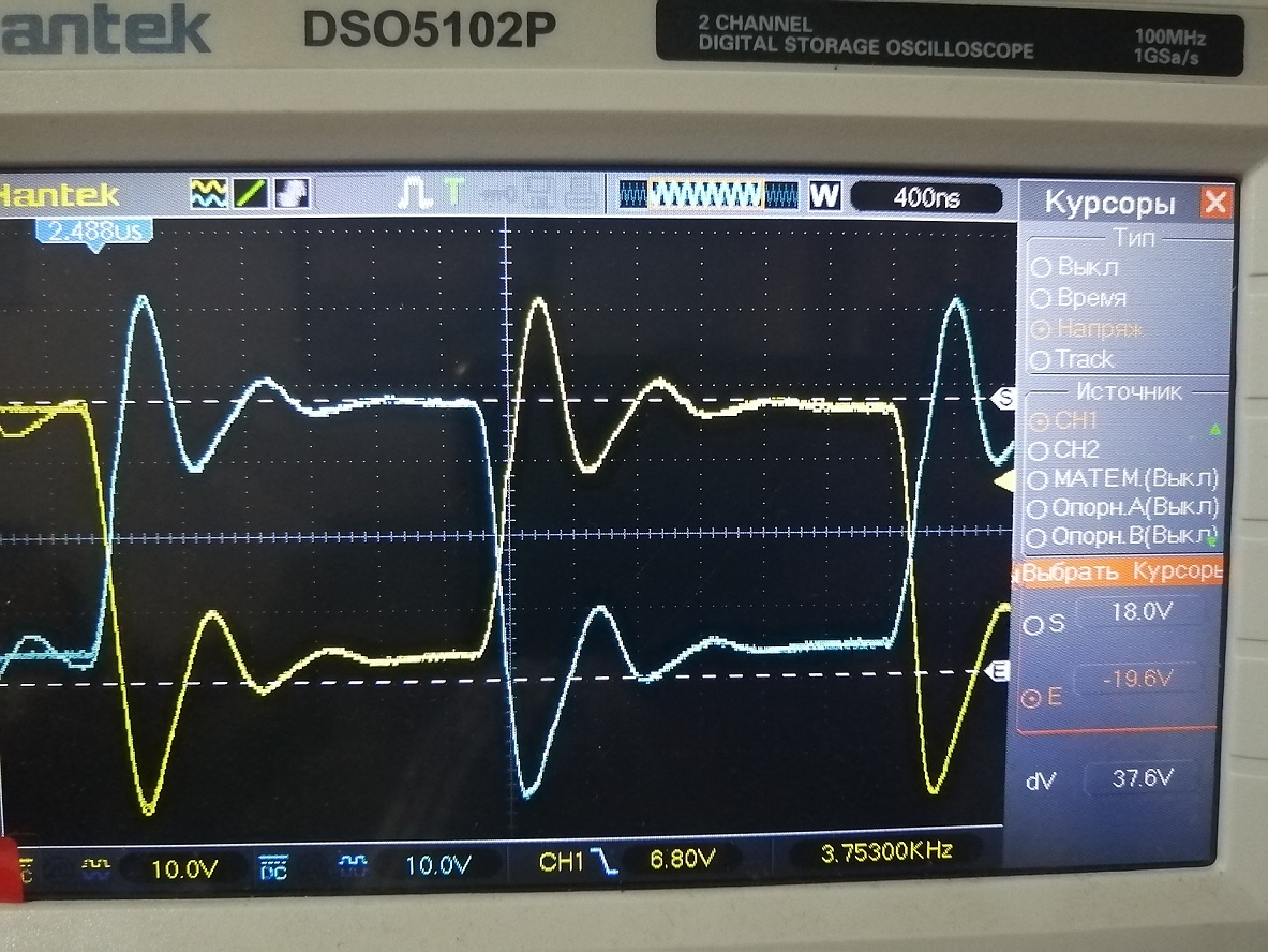

Добрый день. Решил переделать свою SSTC в DRSSTC. Заодно приобрел китайский драйвер с оптическим прерывателем https://aliexpress.ru/item/33002282792.html
Собрал на столе, Питание 17В, на вход FB генератор синуса 200кГц для работы, на выходе двойной полумост на 20n60a4d (знаю что мост лучше), в затворах 5.1 Ом + 1N5818.
Собственно вопрос - очень не нравиться сигнал на затворах, если точнее вылет на фронте. Если перед GDT добавить резистор на 5.1 Ом то вроде картинка улучшается, но можно ли так оставить? GDT 4 витка, на выходе драйвера на FDD8424, на плате С26 2.4мкФ , в параллель R17 16 Ом + C30 1мкФ.
GDT пробовал на разных кольцах, N87 30х18х16, 25х15х10, 16х9х7, последний на феррите от кабеля VGA с монитора, количество витков от 4 до 7, картинку помогает улучшить только резистор на входе. Если уменьшить в 2 раза (2 в параллель) то вылет уже присутствует.
Боязливо к силовой подключать.... выручите советом

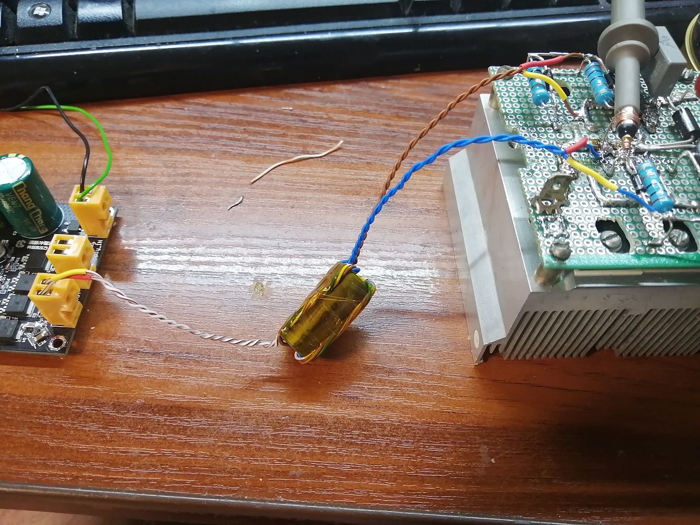

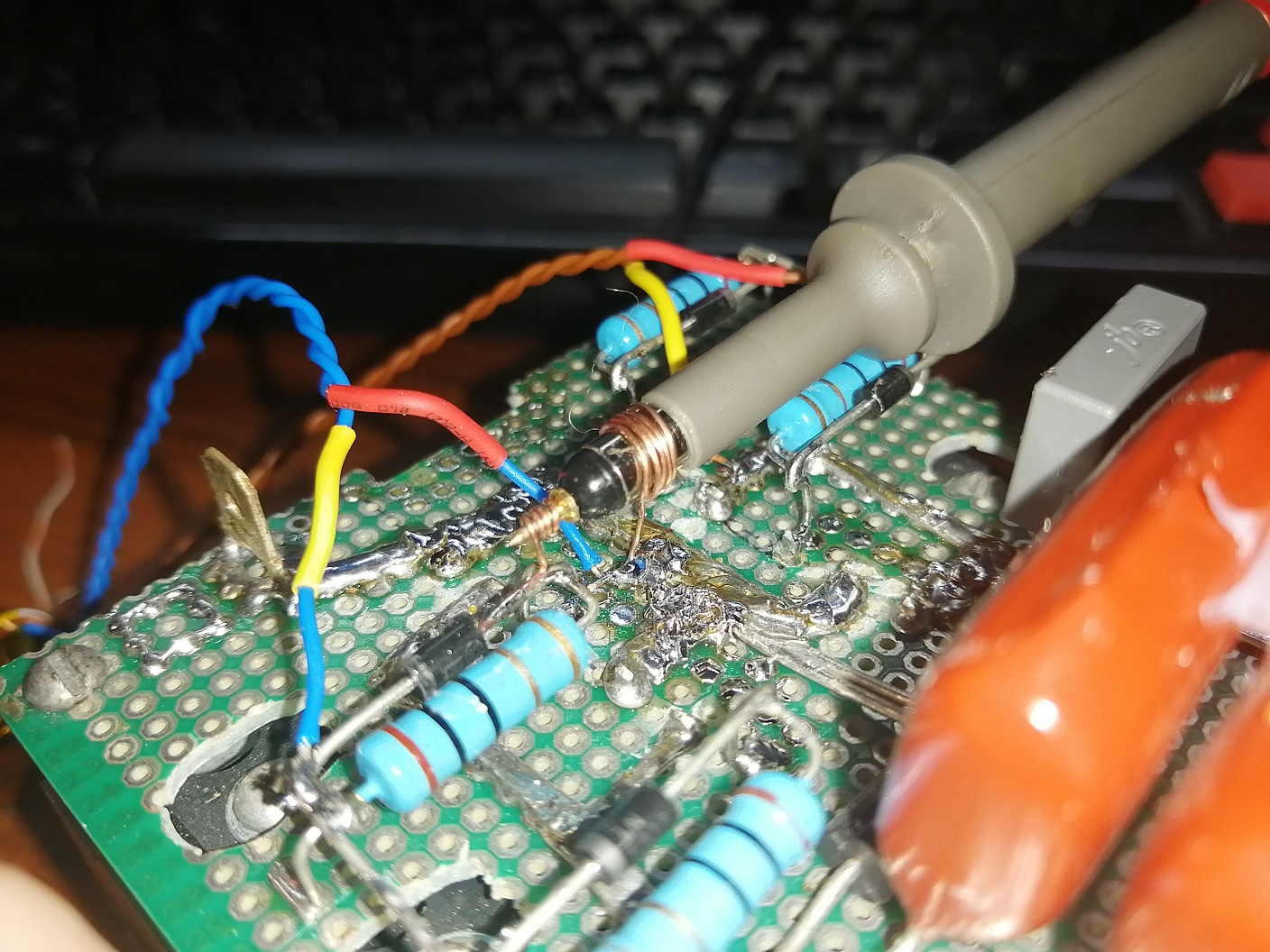

mataor писал(а):выручите советом
Эм, сходу могу сказать, что сигнал на затворах неправильно измеряется.
У крокодильчика заземления большая индуктивность, и он будет срезать все детали на осциллограмме.
Эта картинка уже не раз появлялась на форуме.
Соединения к щупу должны быть не длиннее нескольких миллиметров — нужно перемерить вот так, и выложить осциллограммы:
Ещё, надо увидеть полумост поближе... И, в идеале укоротить провод от драйвера к GDT, и от GDT к транзисторам.
На досуг, ещё темки к прочтению.
https://tqfp.org/utc/podklyuchenie-komp ... tesly.html (подключение компонентов Теслы)
https://tqfp.org/simple-tesla/issleduem ... ritov.html (тестирование неизвестных ферритов)
https://tqfp.org/simple-tesla/stoit-li- ... tatya.html (опасность наткнуться на лажевые компоненты из Китая)
https://tqfp.org/simple-tesla/simpledri ... glish.html (практический пример, как подключаются запчасти к драйверу, раздел Application circuit)

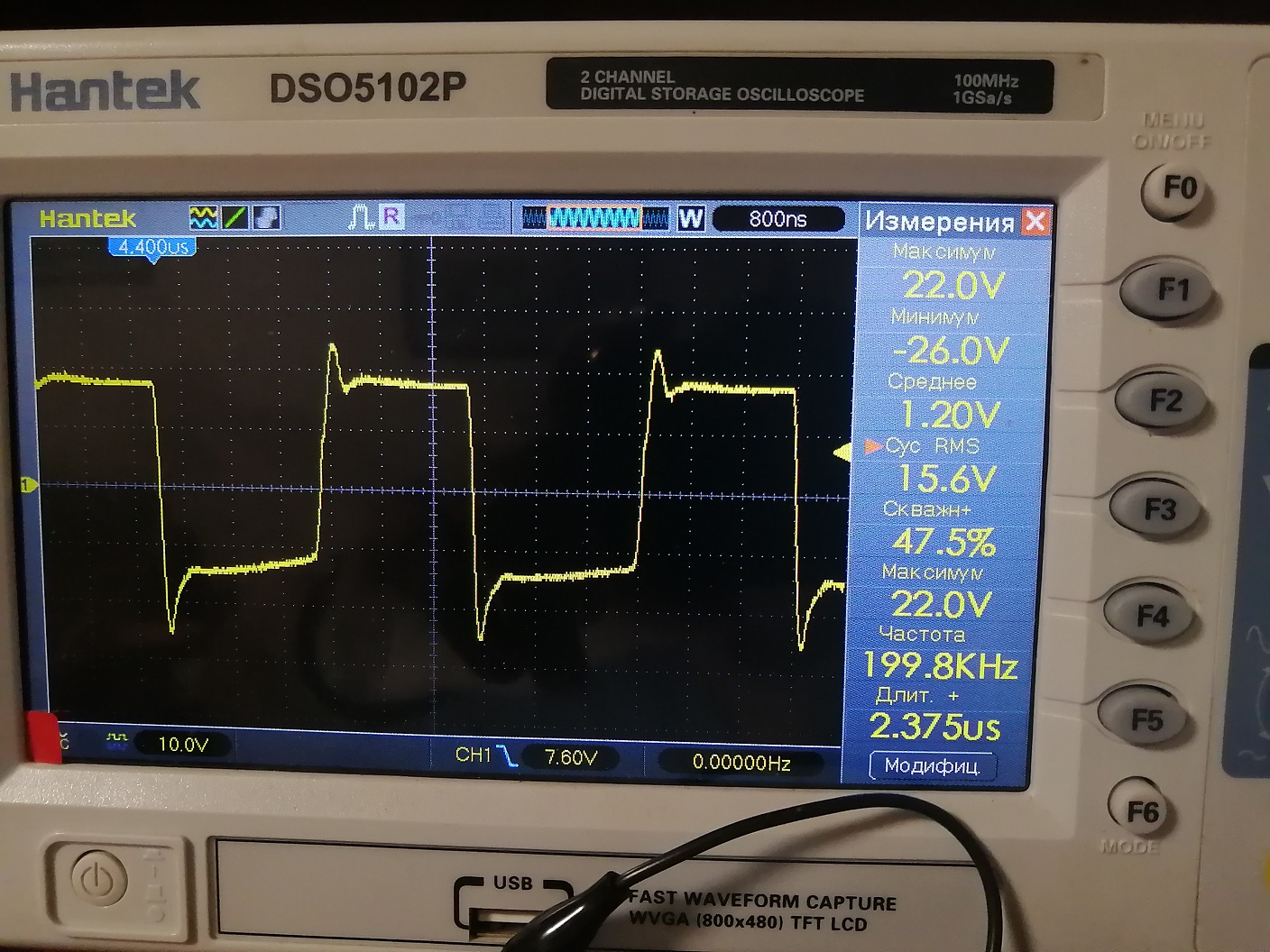

Переподключил щуп, эффекта особо не дало
Силовая.... знаю что скорее всего бяка, могу переделать по подсказке.
На драйвере чуток переделал выход (как на SD 2.2, емкость 4.4 шунтирована 3.3 ома + 1 ом последовательно, резисторы 1206 3шт в параллель), осциллограмма поменялась в значительно лучшую сторону, но мелкие вылеты еще остались
Отключение затвора второго транзистора уменьшает нижний вылет с 26 до 24в.
Поведение одинаково на частотах от 100 до 400кГц

mataor писал(а):Переподключил щуп, эффекта особо не дало
Да, щуп ещё должен быть в режиме 10Х, так у него сильно меньше входная ёмкость и он лучше видит высокие частоты.
mataor писал(а):уменьшает нижний вылет
Импульсы на фронтах регулируются затворными резисторами, лучший способ это повесить туда потенциометр и вручную накрутить такое сопротивление, чтобы картинка на осциллографе была максимально оптимальная.
Раньше народ ещё вешал двунаправленные супрессоры, но они — штука спорная, будут сильно греться и излишне нагружать драйвер. Лучше сделать так, чтобы работало без них.
Да, обязательно ещё будет глянуть гейт-драйв при наличии напряжения на полумосте и нагрузки.
Для этого, его нужно запитать или от ЛАТР'а с изолирующим ~220/220В трансформатором, или же просто от трансформатора вольт на ~50 — главное чтобы от розетки было отвязано, иначе можно сжечь осцилл.
При нагрузке ещё появляется эффект Миллера, и идеальная безнагрузочная картинка может легко испортится.
