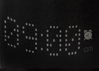

Фишка такая, да и просто нравится мне сама идея, и как это всё выглядит. Вы же должны понимать когда чего то хочется, а этого нет на рынке. А желание есть.
Можно и разбить на 2, главное итог.
Вообще цель получить вот такой вот дисплей на с вышеперечисленными условиями по отображению.
вот такой вот шрифт в подобном дисплеи.
Это апликация на футболе чтоли?
В целом мы определились что требуется светодиодная индикация. Либо готовые 7-seg либо какая-то матрица аля бегущая строка.

val187 писал(а):Фишка такая, да и просто нравится мне сама идея, и как это всё выглядит. Вы же должны понимать когда чего то хочется, а этого нет на рынке. А желание есть.
Ну, если хочется с миллисекундами — значит надо делать с миллисекундами.
Могу в таком случае предложить следующие варианты:
1. Готовые 7-сегментники;
2. Кастомный дисплейчик.
С первым проблем не будет, однако и выглядеть оно будет не оригинально.
Второе же можно будет сделать именно таким, как на картинке, однако опять же, его придется делать руками.
Т.е. рисовать плату, запаивать десятки светодиодов, накладывать фильтры спереди и т.д.
Qic писал(а):Это апликация на футболе чтоли? .
Нет это реальный дисплей одного из будильников одного дизайнера.
Я могу конечно нарисовать 3D проект данного изделия - того что я хочу видеть.Чтобы наглядно понимали.
В данном случаи это конечно будет такой авторский Hand-Made.
Поэтому и нужно понимание, и совет на сколько это реально реализовать, и что нужно для этого)))

val187 писал(а):И на сколько это трудоемкий процесс ? Сколько может стоить подобное работа ?
Не трудоёмкий. Нужно научится разводить и травить платки.
Однако, не думаю, что стоит начинать до того, как будет написана программа и отработана на железе.
Т.е. начать всё равно лучше с магазинных 7-сегментников, и как только на них будут готовы хоть какие-то часы — можно будет смотреть в сторону самопальных дисплейчиков.
Я бы развел два знака на квадрате 100х100мм, и чтобы их можно было шлейфом стыковать. И заказал бы у китайцев на какомнибудь итеадстудио.
Это даже отдельно больше сам по себе вопрос такого табло. Чтобы боковую засветку убрать можно заказать лазерную резку трафарета из фанеры тойже тонкой.
Налепить сверху светофильтр. Выйдет как на желаемой картинке.
Единственное что под такой шрифт диодные матрицы сожрут дециметры места, можно в принципе больше регистров взять, правда может выйти что дешевле воткнуть готовые светодиодные драйверы (есть какойто популярный для RGB светодиодных лент с последовательным управлением) или даже мк
