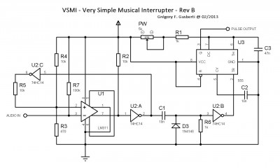

Сообщение savol » 06 окт 2015, 09:42
download/file.php?id=1412&t=1-вот есче один интер проверенный мной и временем

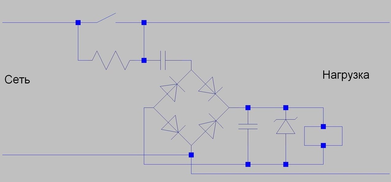

На флайбэк нашел давненько такую схему
Собрал, работает, но есть баг. Если эл-лит не успел зарядиться и реле не щелкнуло, а драйвер запустился, то реле уже и не щелкнет, вся катушка будет работать через резистор, который должен был плавно зарядить кап. В итоге мы имеем расплавленный резистор.
Встречал схему на 555, которая по истечению какого-то времени (0.5-1с) замыкала реле, но хочу еще проще.
Может что-то на фете сделать, пока затвор заряжается, электролит включен в сеть через резистор. Затвор зарядился, фет подал напряжение на реле и произошло переключение напрямую в сеть.

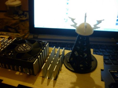

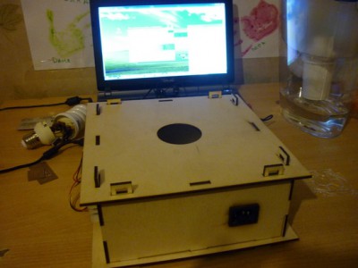

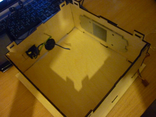

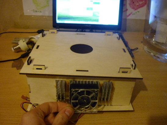

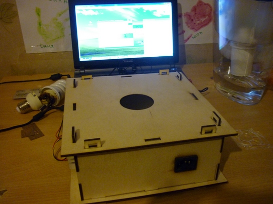

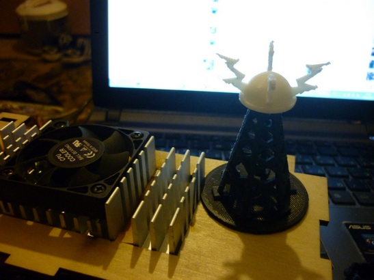

А вот и корпус :D Еще наскреб такой прикольный радиатор, в самый раз для полумоста, вырезал щиток на куллер ну и так по мелочи.
Немного 3D освоил напечатал на 3D принтере башенку Ворденклиф ^_^

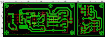

На одной из фоток слева видно стравленные платы ИБП на 12В на IR2153
П.С если нужны исходники могу скинуть в формате DXF или SVG (из Inkscape)
Сообщение iEugene0x7CA » 08 окт 2015, 13:54
Ого, крутяк корпус. ;)
Единственное, нужно было ушки узкими сделать, дабы вставлялись клинья из дерева той же толщины, а не просто деревяшки. :geek:

Такие ухи делал на корпусе чтобы защелки с фиксацией сделать, их еще не нарисовал.
Т.е. вставил и она защелкнулось, и никуда не выпадет и чтоб руками трудно было вытащить, только отверткой например.

Кстати часть кишков катушки уже в корпус установил, старт дан, дело за малым- закончить начатое
