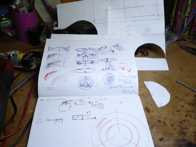

чото как-то начал срздание тесел не пропорционально,но видать баранья натура начинать с самого тяжелого.пришло время и манюню смастырить.представляю вашему вниманию двух недельный вояж моих нейронно синаптических связей-дендрита им в дышло-кукда вошло-туды и вышло))))))))))))))))))))))))))))))))))))))))))

Начал создание тесел не пропорционально (читай не с того конца), упертая натура начала с ДРки. Настал момент сделать маленькую. Представляется двухнедельный труд мозга - как рука легла так и вышло.

Насчёт конструкции, конечно с виду аццкий сотона, но уже могу сразу сказать, что лишний текстолит стоило вытравить.
Зазоры наверное 0.2 мм, любая соринка упадёт и коротнёт что-нибудь, особенно касается силовухи.
Так же тороид какой-то, доверия не вызывающий. Я бы пружину намотал или стандартный, из гофры сделал.

вскрыто лаком и сверху принт пленка (ее невидно)зазоры по2.5мм,дорожка 6мм.все это заказ который должен был влезть в 2800грн.,поэтому король то голыйiEugene0x7CA писал(а):BSVi писал(а):Одни я не понял ничего из того, что ты написал?

Хоть намекни, что там за Тесла такая.полный мост на STGB10NB37LZ блок питания на top221p частота примерно 350-400кгц
