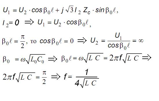

правильней говорить не о длине провода, а о длине вторичной катушки. Просто автор темы мог неправильно выразить свои слова, т. к. длина провода связана с длиной вторичной катушки, если её наматывать в один слой. Есть очень хорошая статья, которая даёт ответы на многие вопросы и такое точно в школе не проходят:
«Class Notes: Tesla Coils and the Failure of Lumped-Element Circuit Theory» http://www.tuks.nl/pdf/Reference_Materi ... Theory.pdf
Перевод данной статьи: http://halerman.narod.ru/Failure_of_Classic_Theory.htm
