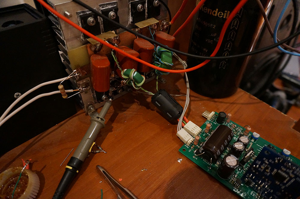

Сообщение Vanyayak » 20 ноя 2015, 17:27
Ну... как то так
Драйверок, SI
силовая сбоку, слева нередактированный вариант, справа шотки с 10ти омниками последовательно
силовая сверху, видны затворные и эмиттерные провода
ёмкость одного 50b60
Свежый гдт и натюрморт из различных RD цепочек
натюрморт из различных RD цепочек ближе
ёмкость пробного конденсатора
реально работающая нано RD цепочка
Сообщение BSVi » 20 ноя 2015, 17:37
Ничего не понятно, но, зато, похоже, понятна причина - у тебя слишком блинные провода везде. Вот смотри как должно быть: Заметь длинну проводов до GDT и от него.

Сообщение BSVi » 20 ноя 2015, 19:53
А что ты сделал чтоб сигналы стали красивыми? Провод до GDT все еще ОЧЕНЬ длинный. Витков на тороиде очень мало. Да и почему ты не распределил их равномерно?

BSVi, ну йа нашёл две бусины, потом до гдт я мгтф сделал скрученным, потом гдт я вон прям над транзисторами навесил :D
Касаемо витков, а вот стив знает сколько их надо там, считалки говорят что вообще пары витков хватит ( Ае ~77 мм^2 с расчётом на рабочую частоту ~270кГц)
К связи увеличу, да, по кольцу разнесу витки.
вопрос в том.. какого сечения брать провод от драйвера до гдт, всё равно его относить подальше надо будет.

Сообщение BSVi » 20 ноя 2015, 20:16
На самом то деле, сигнал вполне годный сейчас. Но без напряжения на шине это все не особо показательно.
Честно-говоря, всегда использовал компьютерную витуху и не переживал по этому поводу. Чем толще, тем лучше по идее - меньше индуктивность. Но главное - не относить драйвер далеко от силовухи.
