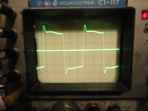

Вот входной сигнал с драйвера на первой обмотке (развёртка 10мкс, 1В/дел): Ну и соответственно сигналы на затворах: Сердечник GDT кольцо n87 с сечением 20мм^2 , первый раз намотал без расчёта 5 витков в параллель , потом после похожей картины решил всё же посчитать , вышло 7 витков, намотал скрученными , всё равно тоже самое и как видно они далеки от буквы "П". Возможно я где то ошибся. Что тут можно поправить ?

После по осциллу. Я что-то очень сомневаюсь, что эти дрова нормально потянут фронта на затворе, для этого как минимум 10X щуп нужен.
После сигнал, если посчитать по клеточкам, то получается примерно 16 кГц, что для подобного GDT ну точно не катит.

Там 180 кГц частота на осцилле.если посчитать по клеточкам, то получается примерно 16 кГц, что для подобного GDT ну точно не катит.

Я просто хочу понять причину такого шума на гдт. С чем это связано ?
Re: Простейшая SSTC и напряжение GDT
Если развертка 10мкс, то получается на картинке примерно шесть клеточек. 6*10=60мкс период, f=1/T, стало быть 1/60*10^-6 = 16666 Hz (16КГц) как и написал Евгений.
Если верить, что там 180КГц, то развертка скорее всего 1мкс, а не 10мкс.

я тут имел в виду что на всё поле приходиться 10 мкс, а не на деление, ну тоесть клеточка = 1 мкс, извиняюсь за неуточнение.Если верить, что там 180КГц, то развертка скорее всего 1мкс, а не 10мкс.
