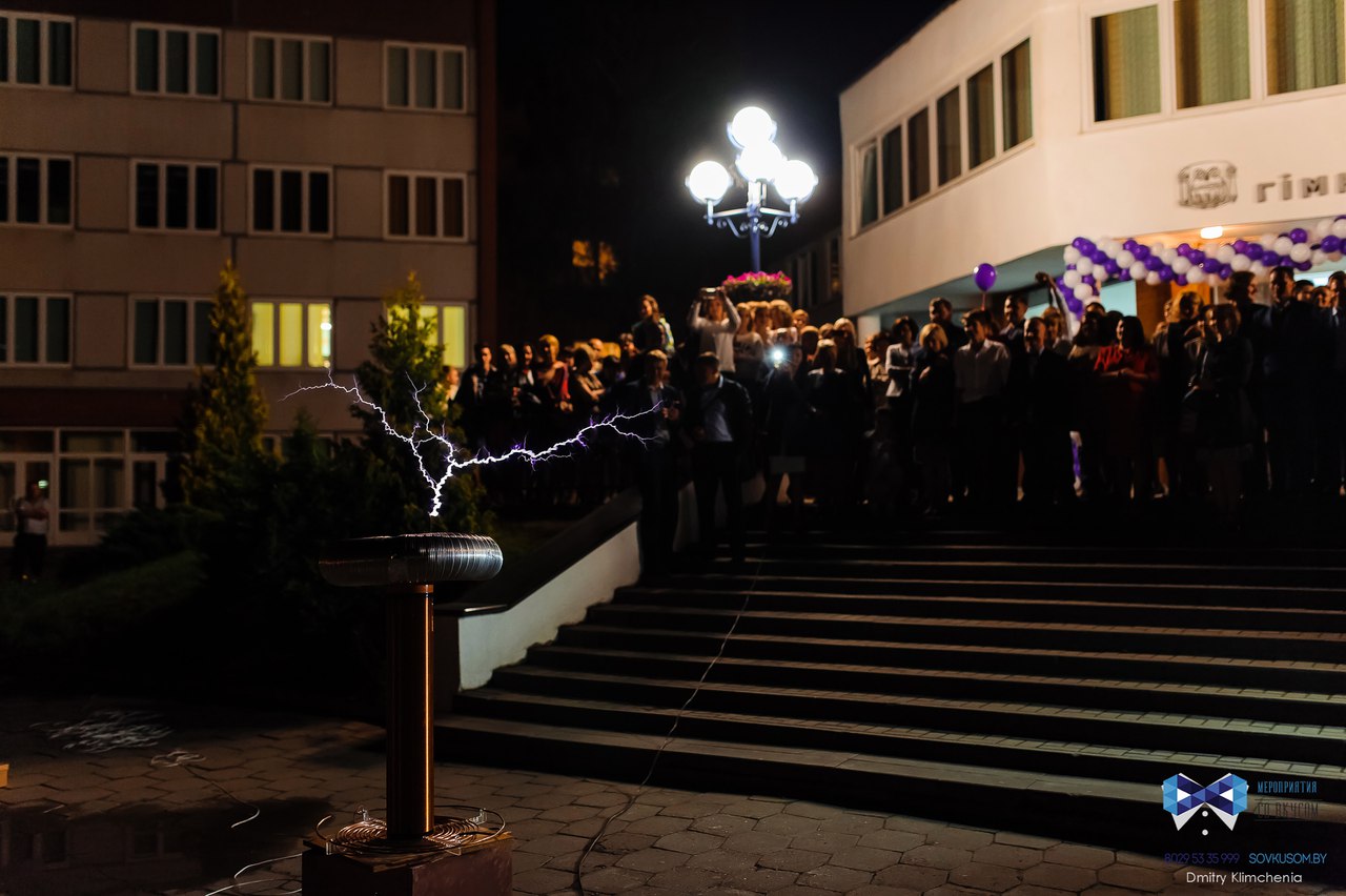

Всем привет! Много времени и воды утекло, но я наконец-то довел до ума свою большую теслу =)
Увы из процесса сборки остались фото лишь с телефона, то что было на фотике утеряно вместе с фотиком :(
Мост на кирпичах CM300DY 12NF
В питании мост на 150А ( с запасом ахах), кап 6800 мкф
Использован стивовский драйвер
Все ферриты N87 ( гдт огромный, дабы избежать перенасыщения )
ММС 460 нФ 4 киловольта
Так же в питании стоит развязывающий самопальный транс. Под нагрузкой напруга на нем проседает до 180 вольт, что опять-же отражается на длине разряда :P При работе на максимальной мощи единственное что греется это развязывающий транс, остальные части теслы холодные или чуть выше комнатной температуры.
OCD настроен на 750А в контуре.
Прерыватель построен на базе ардуино, атмега328
На неспешную постройку ушел почти год ;)

и еще фоточка и видосик с репетиции =)

BSVi писал(а):Дак, а сколько длинна в итоге? Не больно так ловить в руку-то?
Разряд 2-2.20 метра получался при одиночных бабахах, а если прибавить частоты то 1.5-1.8 метра ( виноват развязывающий транс)
А на руке у меня надета кольчужная перчатка и она заземлена :D
Рез. частота 60 кГц
