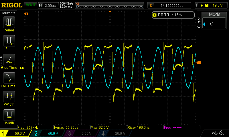

Сообщение BSVi » 24 июл 2017, 09:15
Пару фоток с отладки. Режим пропуска периодов DRSSTC. Как видно, ток удерживается довольно хорошо.
Сигналы на затворах и ток:
Выход одного из полумостов и ток:
