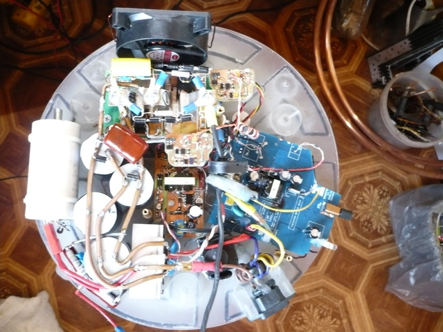

3 ая модернизация первой simpletesla ,которую брал у BSVi в 2014 году( http://tqfp.org/forum/viewtopic.php?f=27&t=732 -первая модернизация) вторую не стал выкладывать ,так как изменения были не значительные-разряд увеличил за счет замены ключей с диодоми и увеличения емкости электролитов с 680 на 1000мкф400вольт на 10см,в 3ей модернизации меняется практически вся силовая с 600вольтовых ключей на 1200вольтовые (IRG4PH50UDPBF),электролиты940мкф800вольт,пленочные конденсаторы все на 1000вольт,управление ключами осуществляется двуполярным питанием(+27/-18вольт),кстати в этот раз тестил твердотельные кондеры -их видно на фото с красной маркировкой-редкое гавно хочу доложить вам -не ставтье их не в коем случае на комплементарные пары для управления ключами из за них спалил 8 транзисторов и кучу ucc37321 /ir7343\1,5ke24ca......-твердотелы из за своего внутреннего сопротивления увеличивают в дав раза время закрытия ключей,но пропорционально уменьшают открытие,лучше ставить Конденсатор CT 330uF 16V 8*12 105C 3000Hr [Ultra Low ESR] силовое питание220вольт переменки в постоянное 620вольт.

да синий огрызок это ST первой версии-с нее даже пришлось убрать блок питания,так как глючил почемуто-не стал разбиратся все повесил на свой на top-swith 224p
Re: модернизация SimpleTesla
Ужос, ST прямо как на салат покромсали. :mrgreen:
Могу добавить лишь насчет оптики, очень круто работает экранировка обворачиванием металлизированной лентой, как я снимал в видео:
В таком случае не нужен внешний экран из сетки: цифровая часть ST закрывается земляным полигоном, оптика тоже никакой лажи не ловит. ;)

на самом деле там два экрана.первый экран если присмотрется медной фальгой припаян к минусу,а второй сетка от средней точки между 100нан1000вольт и по переменному 220вольт ну и между ними фторопластовая лента!

есть два фото с видом сверху на силовую часть(фото подписаны если на них навести мышку)-на первом мало пленочных кондеров и комплементарные пары,тр-ры ос и тт без медных экранов,а на завершонной системе с экранами и добавленными пленками,.-очень сильное магнитное поле от первички (расстояние 4.5см до систем управления) так как и всем хочется впихнуть в малый размер большой разряд-пришлось повазится с экранами и подабовлять помехопадавляющие дроссели на все питалово !

наверное плохо рассмотрели фото !там ключи припаяны к керамике-то есть взят убитый модуль бтиз все сгоревшипе кристаллы отпаяны ,а на их место впаяны дискретные на термостоле-это намного эфективней-площадь теплоотдачи увеличена в 10 раз,чем просто то-247 с его мизерной площадью теплоодачиV(BR)CES/T J T emperature Coeff. of B reakdown Voltage — 0.27 !,а термодатчик стоял биметал на 70 С -вот это и есть основная причина. "ибо она отличается градусов на 40 от того, что прямо на ключе"полностью с вами согласен,а еще есть повышенная скорость 200кгц и мощность в 4 квт -все это влияет на скорость отработки температурного датчика-проверено на опыте сгоревших бтиз,пример:для резонанса в 100кГц 3квт можно поставить и 80 С,а вот для 250кгц в 2квт рекомендовал бы 50 С
