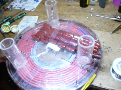

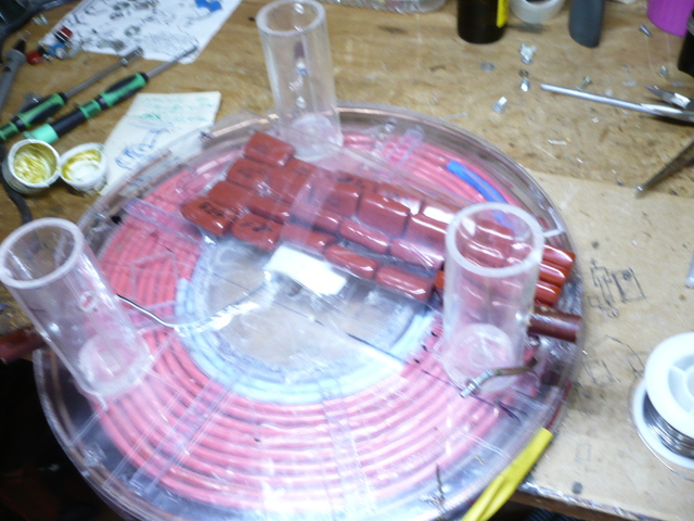

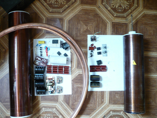

3 ая модернизация первой simpletesla ,которую брал у BSVi в 2014 году( viewtopic.php?f=27&t=732 -первая модернизация) вторую не стал выкладывать ,так как изменения были не значительные-разряд увеличил за счет замены ключей с диодоми и увеличения емкости электролитов с 680 на 1000мкф400вольт на 10см,в 3ей модернизации меняется практически вся силовая с 600вольтовых ключей на 1200вольтовые (IRG4PH50UDPBF),электролиты940мкф800вольт,пленочные конденсаторы все на 1000вольт,управление ключами осуществляется двуполярным питанием(+27/-18вольт),кстати в этот раз тестил твердотельные кондеры -их видно на фото с красной маркировкой-редкое гавно хочу доложить вам -не ставтье их не в коем случае на комплементарные пары для управления ключами из за них спалил 8 транзисторов и кучу ucc37321 /ir7343\1,5ke24ca......-твердотелы из за своего внутреннего сопротивления увеличивают в дав раза время закрытия ключей,но пропорционально уменьшают открытие,лучше ставить Конденсатор CT 330uF 16V 8*12 105C 3000Hr [Ultra Low ESR] силовое питание220вольт переменки в постоянное 620вольт.
https://youtu.be/ACIFaSR4yt8 ну и конечно видео- Буратино рулит
резонансная частота 185кгц ммс28нан 14 Квольт ,добротность 0,98,намотан пэв0.4 на трубе 125мм и длинной 49см,первичка 11витков медной проволкой(не трубкой,а цельной-сплошной прут) 4мм,коэфициент связи не подогнал,как подганю сразу выложу видос!

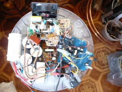

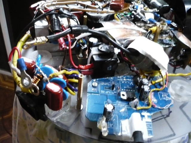

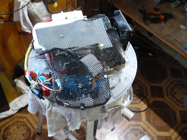

да синий огрызок это ST первой версии-с нее даже пришлось убрать блок питания,так как глючил почемуто-не стал разбиратся все повесил на свой на top-swith 224p
Ужос, ST прямо как на салат покромсали.

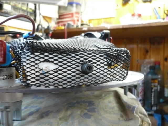

Могу добавить лишь насчет оптики, очень круто работает экранировка обворачиванием металлизированной лентой, как я снимал в видео:
https://www.youtube.com/watch?v=bAf3xOYObd8&t=2s
В таком случае не нужен внешний экран из сетки: цифровая часть ST закрывается земляным полигоном, оптика тоже никакой лажи не ловит.

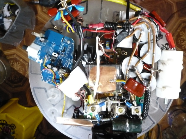

на самом деле там два экрана.первый экран если присмотрется медной фальгой припаян к минусу,а второй сетка от средней точки между 100нан1000вольт и по переменному 220вольт ну и между ними фторопластовая лента!
есть два фото с видом сверху на силовую часть(фото подписаны если на них навести мышку)-на первом мало пленочных кондеров и комплементарные пары,тр-ры ос и тт без медных экранов,а на завершонной системе с экранами и добавленными пленками,.-очень сильное магнитное поле от первички (расстояние 4.5см до систем управления) так как и всем хочется впихнуть в малый размер большой разряд-пришлось повазится с экранами и подабовлять помехопадавляющие дроссели на все питалово !

Я кстати как-то упоминал, что IGBT нужно вешать только на керамические прокладки, а термодатчик только прямо на транзистор.
В противном случае транзисторы очень фигово охлаждаются радиатором, а смотреть температуру на радиаторе бесполезно, ибо она отличается градусов на 40 от того, что прямо на ключе.

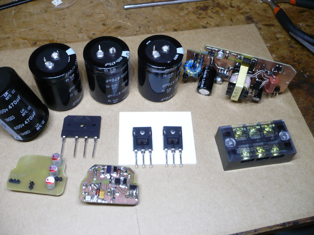

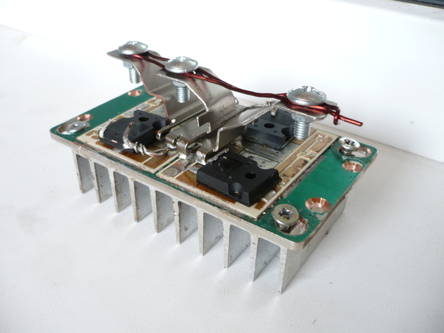

наверное плохо рассмотрели фото !там ключи припаяны к керамике-то есть взят убитый модуль бтиз все сгоревшипе кристаллы отпаяны ,а на их место впаяны дискретные на термостоле-это намного эфективней-площадь теплоотдачи увеличена в 10 раз,чем просто то-247 с его мизерной площадью теплоодачиV(BR)CES/T J T emperature Coeff. of B reakdown Voltage — 0.27 !,а термодатчик стоял биметал на 70 С -вот это и есть основная причина. "ибо она отличается градусов на 40 от того, что прямо на ключе"полностью с вами согласен,а еще есть повышенная скорость 200кгц и мощность в 4 квт -все это влияет на скорость отработки температурного датчика-проверено на опыте сгоревших бтиз,пример:для резонанса в 100кГц 3квт можно поставить и 80 С,а вот для 250кгц в 2квт рекомендовал бы 50 С

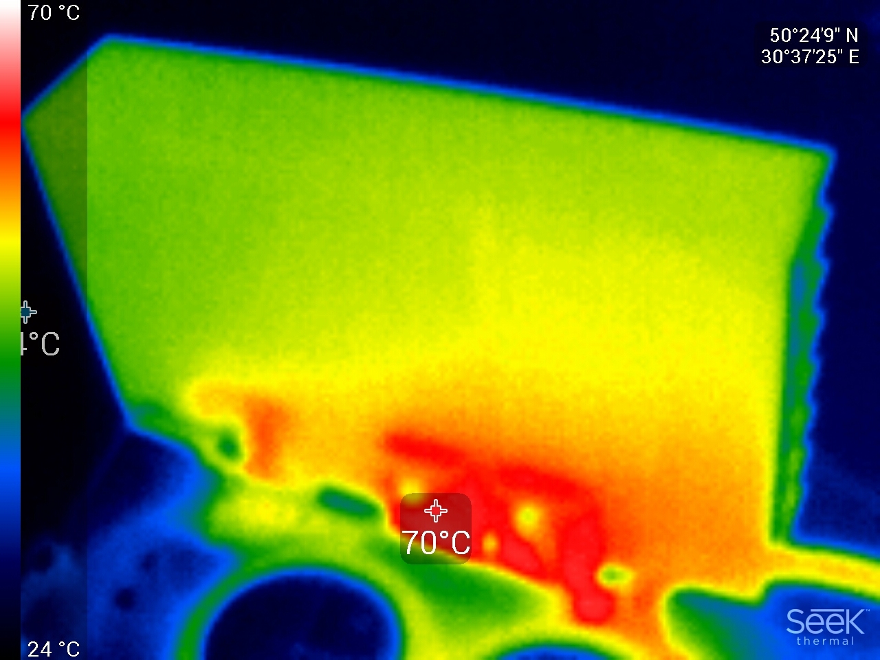

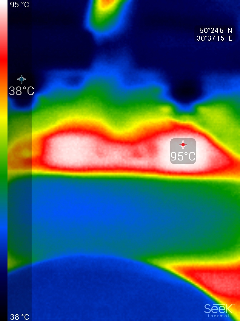

Я какую штуку вспомнил, может пригодится — несколько месяцев назад крутил ST3, ища причины, почему она пару раз, но таки выходила из строя у юзеров, не смотря на датчики, защиты и т.д.
Благодаря тепловизору удалось найти много интересного, в частности феномен односторонних/двусторонних супрессоров:
Оригинально ставились односторонние, и при мониторинге температур выяснилось, что они прогреваются до 110 градусов перед тем как ключи выключатся по защите на 60-ти.
При этом ключи охлаждаются обдуваемым радиатором, и как видно по термокартинке — они уже успели остыть до 38-ми градусов, в то время как супрессоры всего до 95-ти.
Похоже, при высокой внешней температуре и жесткой эксплуатации пробивало один из супрессоров(это даташитный режим поломки), который коротил одно плечо полумоста и подрывал второй на соседнем.
Но что любопытно, если поставить двусторонние супрессоры — даже при самой жесткой эксплуатации они не прогреваются выше 80-ти градусов.
Я долго думал, почему так, и единственная теория — быстрый диод на IGBT закрывается быстро, но с внешним супрессором там появляется и медленный диод в параллель(в обратную сторону TVS — просто 50 Гц диод), через тормоза которого протекает много току и это его разогревает.
В итоге начали ставить только двусторонние супрессоры, и как не пытали ST3 — она в принципе перестала бахать, даже при токах в 350А и оставлении работать в циклах на пару часов.
В общем мораль истории — бахнувший TVS может вынести всю силовуху, и односторонние TVS — зло.
Вообще, хотел написать целую статейку про все фиксы ST3, которые мы сделали за последние 2 года, их поверье очень не мало.
Потом хотел видео с объясняшками, осцильчиками, термовижином и т.д. Но как-то пока не получалось выделить времени. Рано или поздно сделаю.
P.S. В качестве бонуса — как выглядит прогретый радиатор через термокамеру.
Ключи под 70, а радиатор чуть теплее комнатной температуры.
Да, если захотите смотреть темпу радиатора — нужно, чтобы он был покрыт черным анодом. Просто алюминий отражает ИК и показывает лишь отражение компонентов вокруг.
