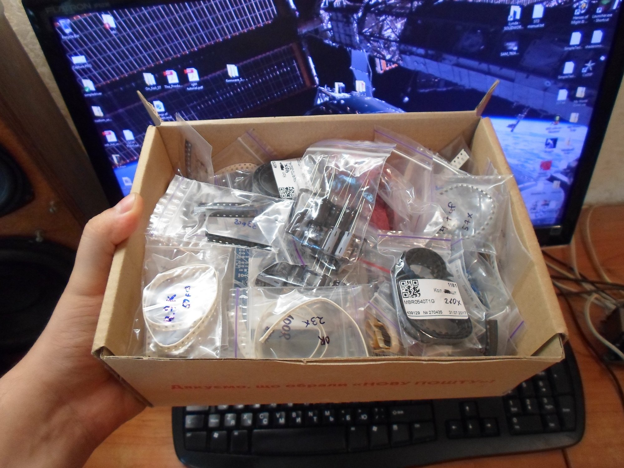

Сообщение iEugene0x7CA » 10 авг 2017, 16:16
Хух, добыты все детальки. :geek:
Если кому любопытно — так выглядит коробка с 10-ю несобранными SD:
Признаться, пока с концепта сборки на стороне не особо в восторге, отмерять тысячи деталек и паковать/подписывать сотни пакетиков — еще то удовольствие.
Видимо смысл в этом есть только если платок вроде SD собирается от 30 штук и большинство их них будет отправлено сразу после тестирования.
При десятке можно было бы справится и своими силами, но рас уже собрал ящик деталей — попробую на стороне, любопытно что выйдет. :)

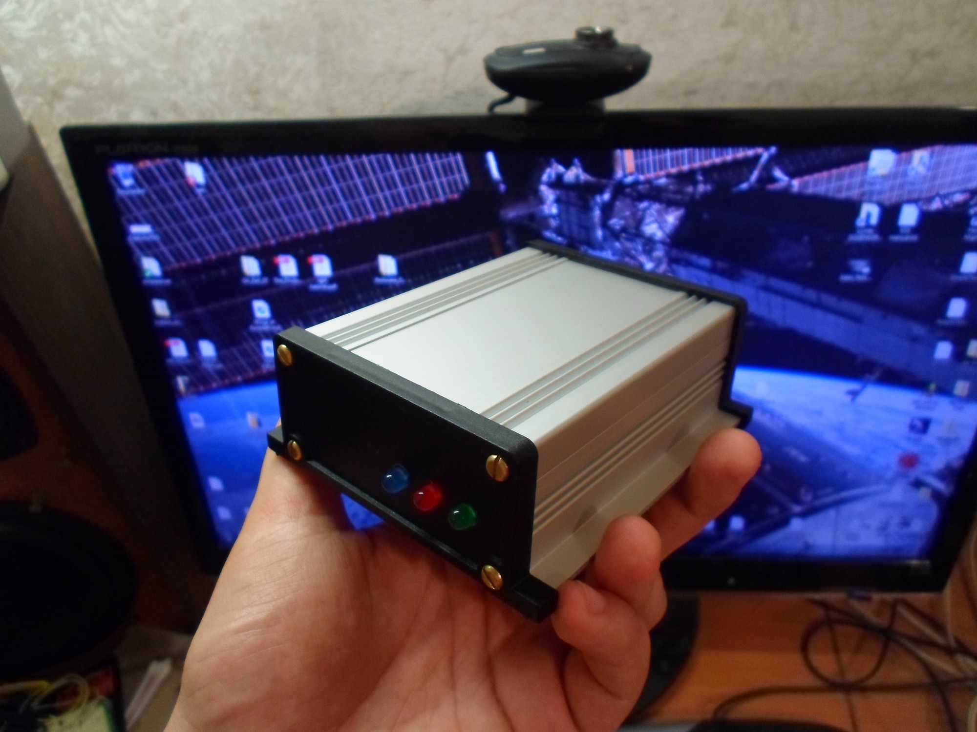

P.S. Кстати, кто-то однажды спрашивал про корпуса для SD.
Выглядят они так, можно встретить в продаже под названием UNI-S:
Конкретно этот вырезался из алюминиевого профиля, там где мы режем радиаторы, а боковые стенки были куплены в радиомагазине.
Пока это отдаленная перспектива, но в будущем вполне вероятно у SD появится свой корпус — для этого придется нарисовать-вырезать кастомные боковые стеночки и отнести на проф. печать по пластику.

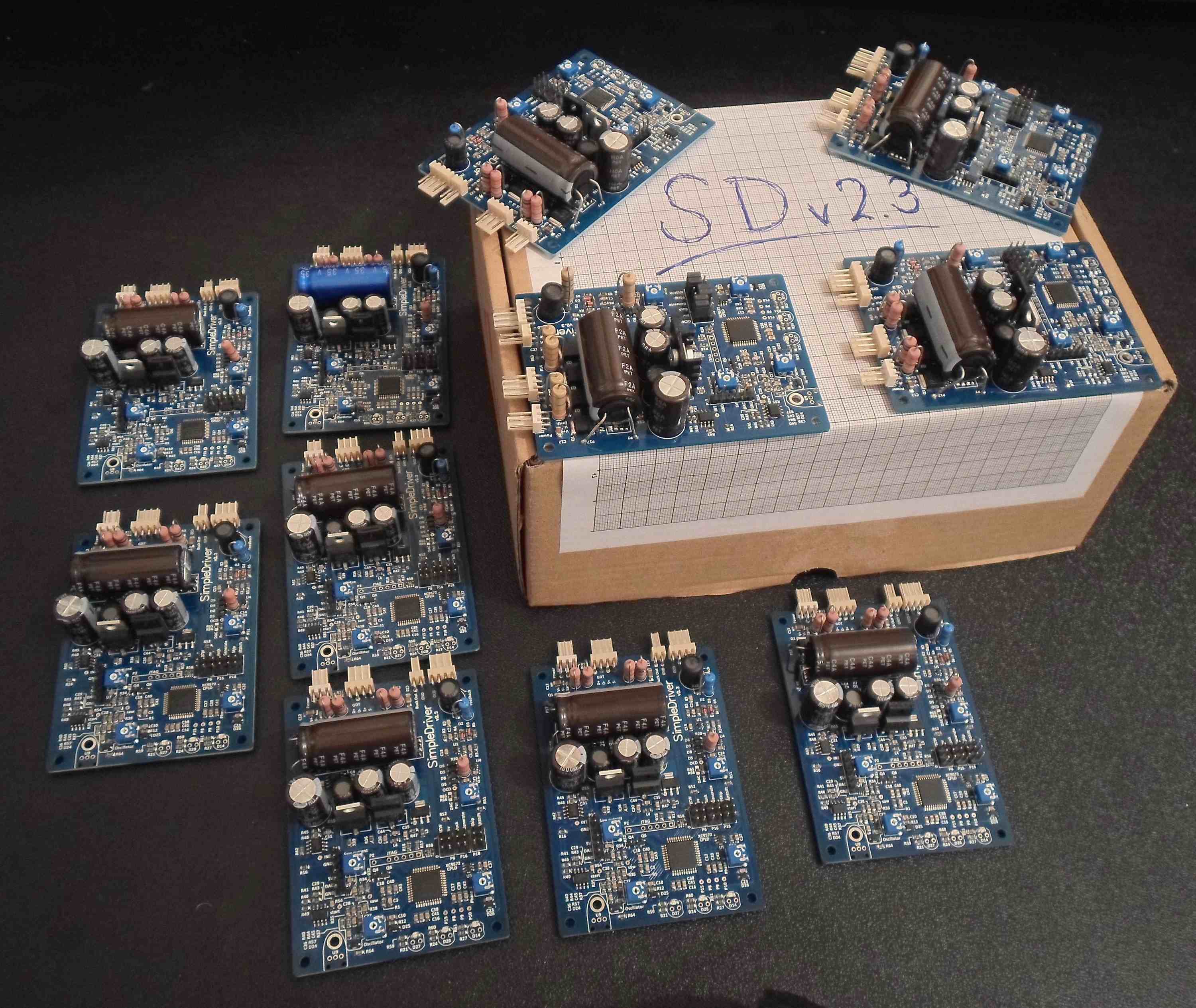

Сообщение iEugene0x7CA » 16 авг 2017, 23:01
Уладили все со сборщицей, утром в пятницу можно будет забрать партию. :)
Нужно будет добротно протестить платки, но думаю за пол дня с этим можно справится — после можно будет рассылать.
Ждем фотосессии. ;)
