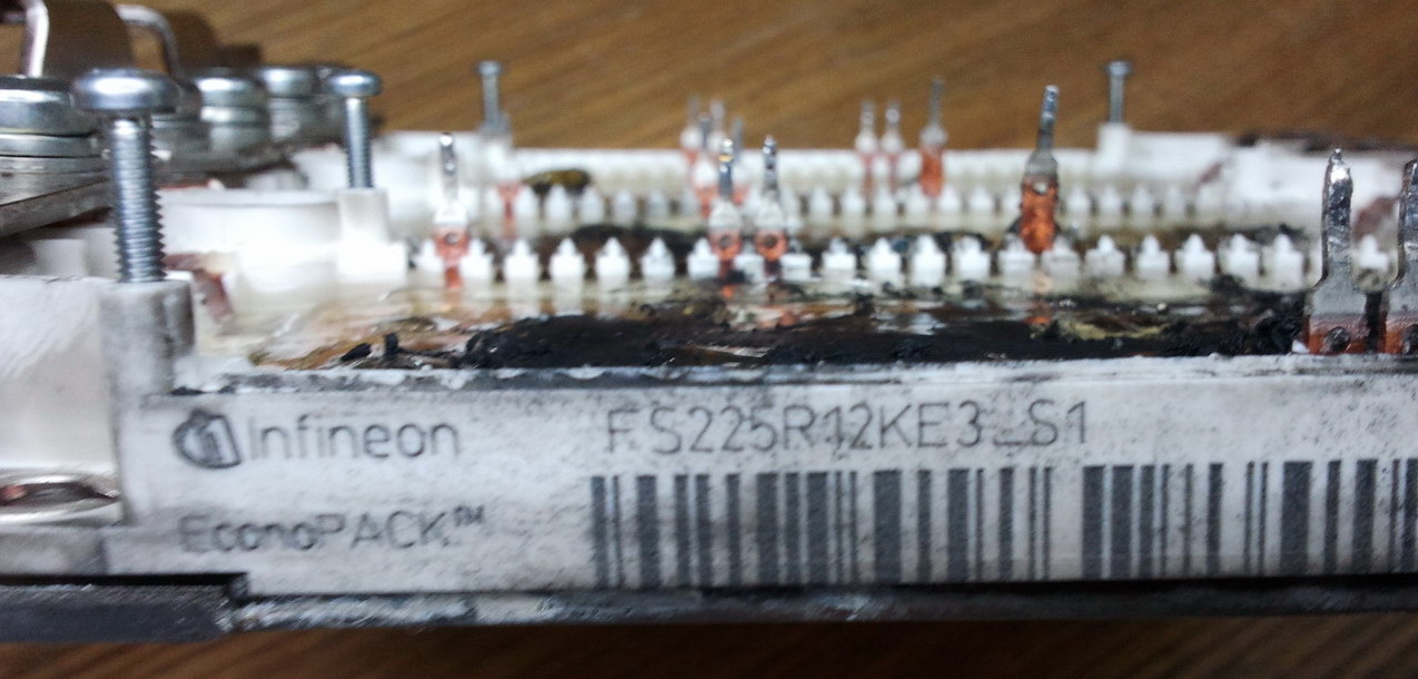

Итак, просто положу это здесь. Выдрано из взорвавшегося модуля приводов Sinamics S120. Стоял в модуле питания. С одной стороны 380, с другой - хренова туча емкостей EPCOS под напругой 600В.
Без крышки
Общий вид
Шильдик

В общем полные фотки можно глянуть здесь: https://www.dropbox.com/gallery/2711173 ... 5?h=b2f600 пока я их не снес )
Собственно транзистор и диод (одна секция из 3 параллельных)

Особенно всавляют надписи фломастером :) А что это за зеленая платка?

Надписи это да, разрисовка черным моя, а синяя нарисовалась когда я на столе модуль оставил ) У нас на работе вообще весело в этом плане.
Зеленая плата - управление силовухой и снятие параметров. Сфоткан драйвер одного из полумостов (правда я уже дернул транс питания, один аваговский оптрончик (HCNW4566) и опторазвязанный усилок токового шунта с сигма-дельта модулятором HCPL-786J)
Схему драйвера уже срисовал, завтра проверю еще... могу сюда выложить, если интересно (тем более что мне там еще не все понятно, можно обсудить)... Там правда модуляция 4 кГц, не тесла, но для общего развития...

Давай, выкладывай. Интересно, как оно работает :)
