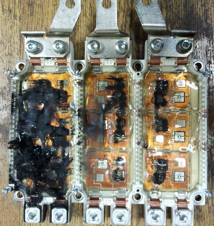

IGBT модуль от Infineon: устрой дестрой!
В общем полные фотки можно глянуть здесь: https://www.dropbox.com/gallery/2711173 ... 5?h=b2f600 пока я их не снес )
Особенно всавляют надписи фломастером
А что это за зеленая платка?
Надписи это да, разрисовка черным моя, а синяя нарисовалась когда я на столе модуль оставил ) У нас на работе вообще весело в этом плане.
Зеленая плата - управление силовухой и снятие параметров. Сфоткан драйвер одного из полумостов (правда я уже дернул транс питания, один аваговский оптрончик (HCNW4566) и опторазвязанный усилок токового шунта с сигма-дельта модулятором HCPL-786J)
Схему драйвера уже срисовал, завтра проверю еще... могу сюда выложить, если интересно (тем более что мне там еще не все понятно, можно обсудить)... Там правда модуляция 4 кГц, не тесла, но для общего развития...
Давай, выкладывай. Интересно, как оно работает
