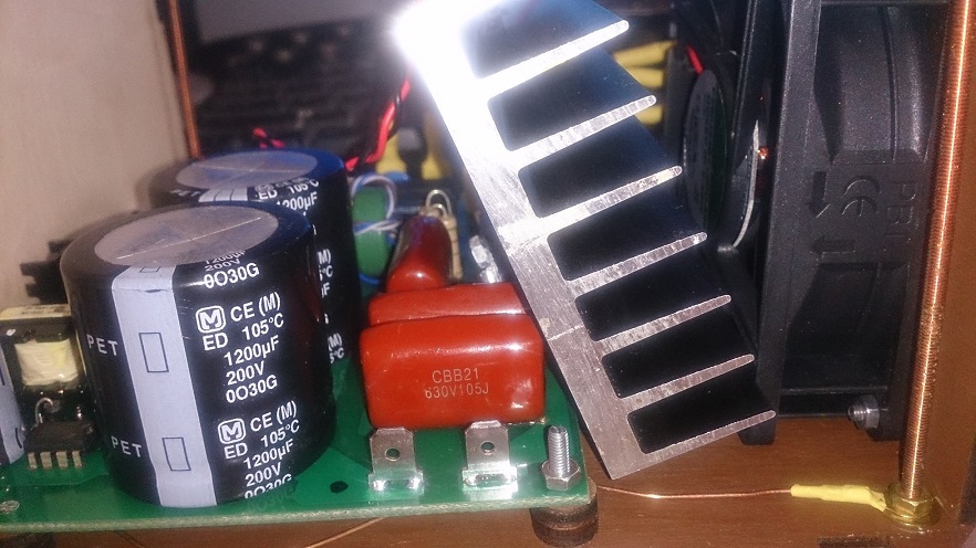

Такс, дошло время до 2-ой СС-ки, внешний осмотр показал пздц внутри, а именно свернутый набок радиатор.
Сообщения: 170
Сообщение Nurflex » 14 сен 2017, 17:42
Но т.к. это "прототип" версия, нашел отличия - плата прикручена на 2 болта по диагонали, в норм серийной версии - на 4 болта. Из-за этого плата болтается.
Еще момент - гайки, которыми прикручена плата, лучше ставить с нейлоновым кольцом или гровером. Не знаю, как в серийной, но открутившаяся гайка упадет на плату и пздц (на СТ3 время от времени подкручивал гайки, т.к. они раскручивались по неизвестным причинам.
Да, в серийной также - гайки обычные, и болтики короткие.

Nurflex писал(а):дошло время до 2-ой СС-ки, внешний осмотр показал пздц внутри, а именно свернутый набок радиатор.
Воу, посылку нужно было с разгону об бетон бросить, дабы радиатор так выгнуло. :shock:
Хм, но с другой стороны — похоже вот он и тест на падение, хорошо электроника работает, а с радиатором что-нибудь придумать можно. :geek:

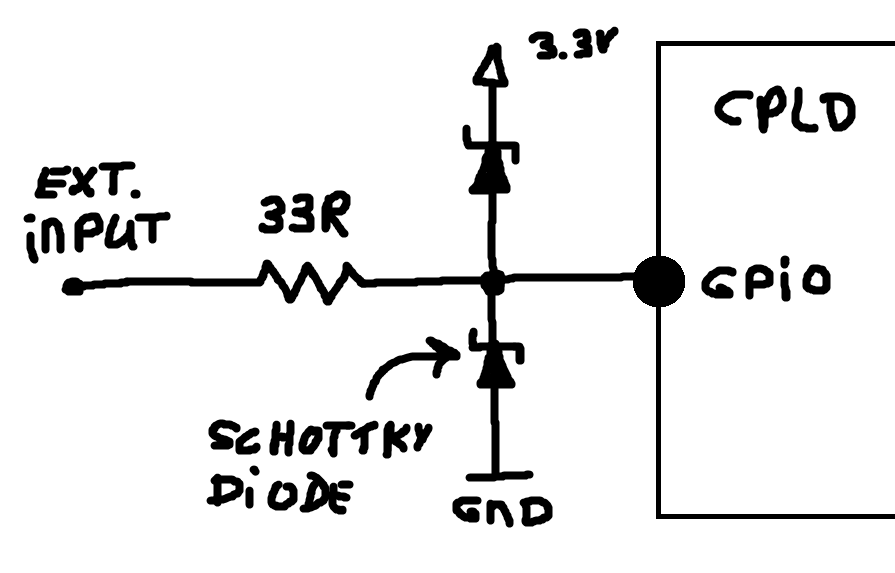

 Кстати, об этом — очень желательно иметь вот такую защиту на любой ножке, имеющей наружное подключение:
Эта конструкция будет срезать любые наводки, а именно на джамперах совсем нет защиты, т.к. по задумке должны быть подтянуты к Vcc или GND перед включением.
По-правильному SD тоже нужно портировать на EPM240, и в идеале перенести большинство компонентов на нижний слой, сделав верхний одним большим экраном.
