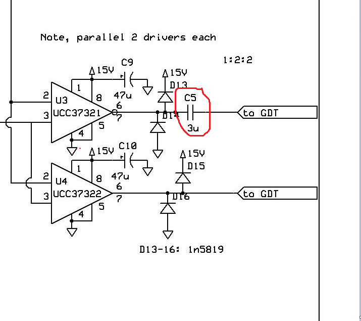

savol писал(а):D5,3,12,17-заменить на 1,5ке 440 са и параллельно им по 200 кОм ,а по затвору r2r правильно написал -там нужны сапрессоры р6е24са и параллельно им 470-560 Ом-это если питается двуполярным потдельным питаловом ,а если GDT -то вообще ничего не надо,так как это дополнительные 1-2нана-торможение скорости переключения
так умменя и гдт. просто я ну уже немогу!!! везде пишут и ставлят разную обвязку игбт. дни говорят поставь, другие викинь. я ниче уже непонимаю. постоянно запускал из рд цепочкой. сска работала. дрка взриваетса гдето на 150в. взривал силовую много раз. теперь все за проверяю. смотрю осцилом читаю и учусь. вролдекак все понятно. но из обвязкой силовой ужас какойто. понимаю что самому надо смотреть. но ))))))
ок но почему бсві сам описивал обвязку полумоста из GDT ? я так понимаю что на мост такуюже надо. а ви говорите мол если гдт то ничого ненадо? как так. снова я в тупике

Сообщение yalemonad » 27 дек 2017, 22:34
вот еще заменил обведений красним конденсатор. на резистор 3R сигнал из гдт лутше стал. или ненадо так било делать? думаю хто втеме понимает чия ето схема

Сообщение yalemonad » 27 дек 2017, 22:38
сапрессоры р6е24са - ненаходит в гугле чтоб я посмотрел что даташит
а по затвору r2r правильно - извините непонял
