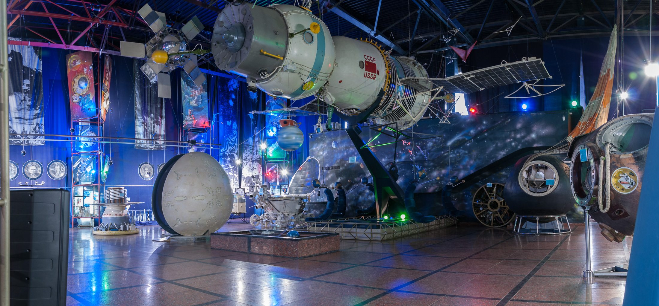

С super_bum'ом недавно в космический музей гоняли, накатал по этому делу статейку с фоточками:
http://tqfp.org/iEugene0x7CA/muzey-kosm ... omire.html
Надо возобновлять традицию писать отчётики на TQFP в виде статеек.
Вот кстати фоточка для завлекалова. ;)
На этих выходных еще были в ядерном бункере, но он оказался довольно небольшим.
После уже тут выложу фотки.
