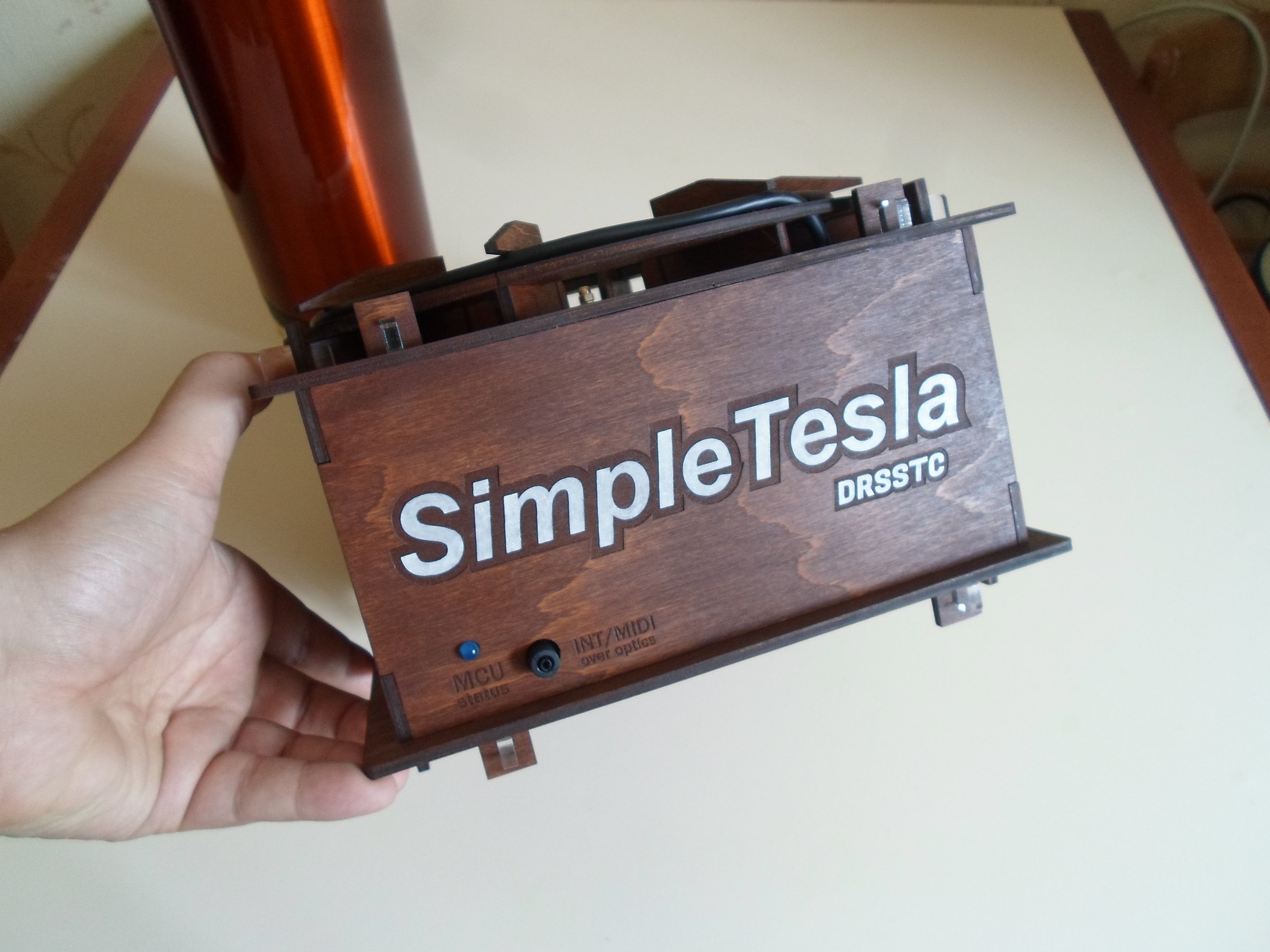

Сообщение iEugene0x7CA » 04 апр 2018, 00:31
А, может кому будет любопытно — вот так выглядит деревянный корпус ST3 если покрасить его как ST SSTC. ;)
 Мини-фотосессия:
Для покраски в начале юзается смесь лака с морилкой 1:3 — последняя тёмная и её количеством можно "регулировать" оттенок.
После каждая деревяшка покрывается слоем чистого лака, дабы дереву на настали кранты от сырости или прямых брызг.
Белая надпись — отдельно белая морилка, наносится ватными палочками уже поверх лака по высыханию. Двух слоев хватает дабы буквы стали полностью белыми.
Красить деревяшки конечно геммор относительно пластика, но как никак результат получается ничего. :)
P.S. Костыли оказалось намного лучше работают акриловые ввиду больше жесткости относительно деревянных.

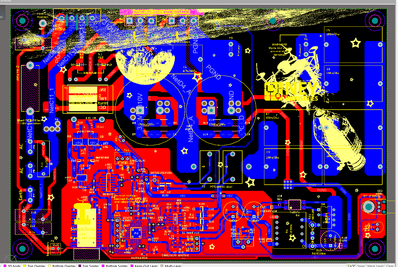

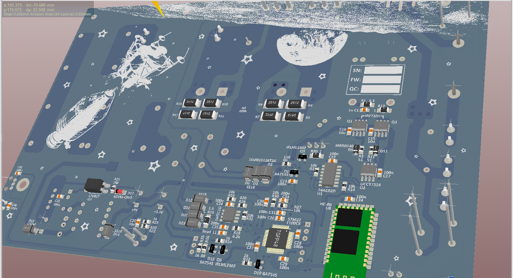

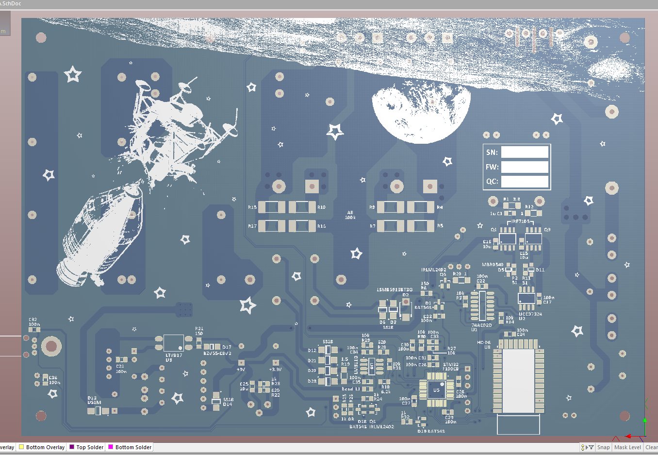

Тыдыжь, немного новостей из отдела разработок.

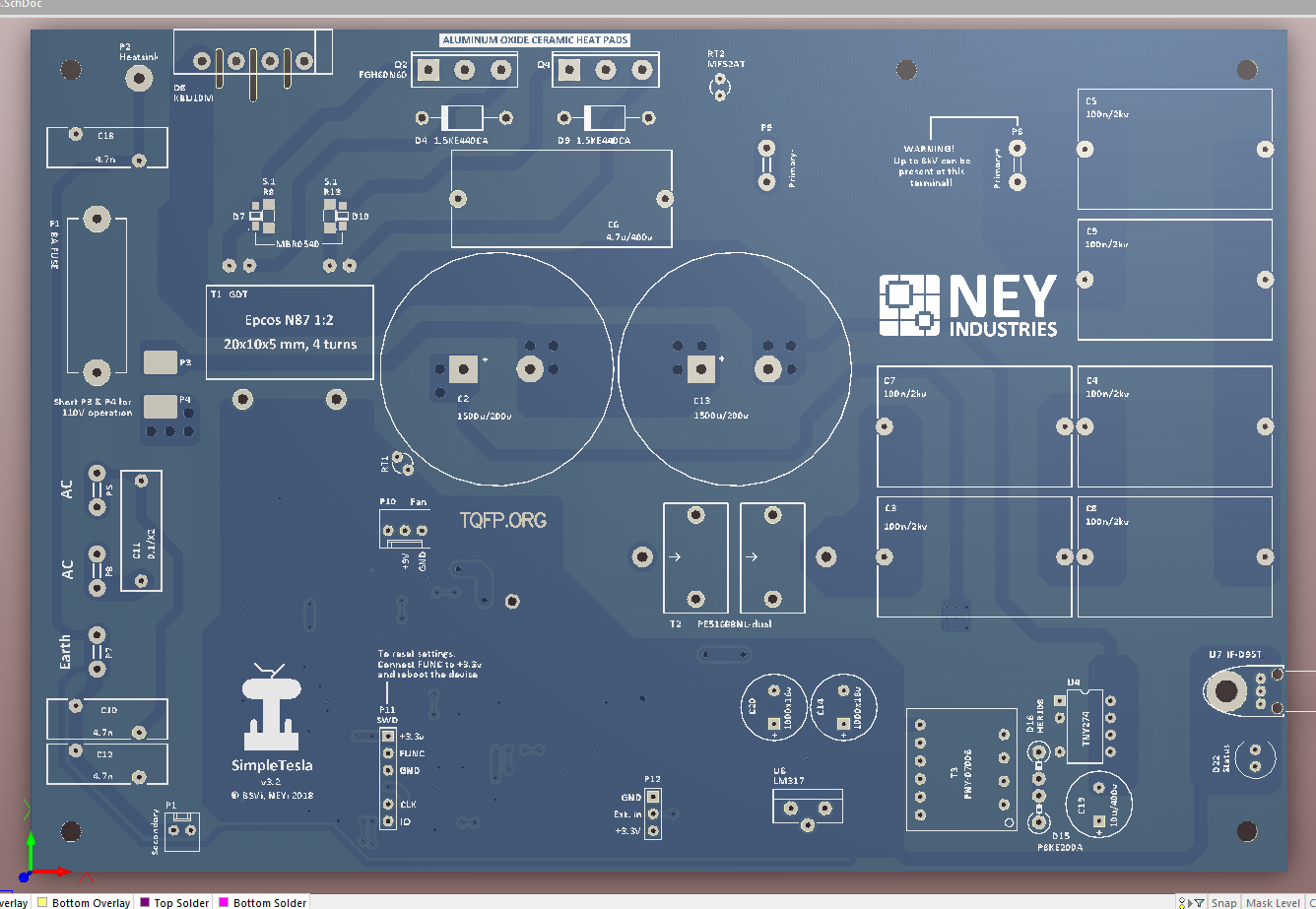

Сразу скриншот из Альтиума, для завлекухи. :)
Появилась новая версия платы для ST3 — v3.2, включающая фиксы значительно увеличивающие надёжность, а так же полностью переработанную разводку и шелкографию. :geek:
 Полный список изменений относительно оригинальной ST3 v3.1:
1. IGBT-транзисторы были углублены внутрь дабы появилась возможность установить большие термопрокладки из оксида алюминия как на ST SSTC — это значительно улучшит охлаждение и время работы;
2. Более надёжное ограничение сигнала с трансформатора обратной связи. Вместо стеклянного 500 mW стабилитрона установлен 3W с охлаждением на земляной полигон, а после него еще диодная вилка на 3.3В через резистор.
Это важная часть, т.к. отдельные предыдущие неисправности(вылет 74AC02) предполагается что случались из-за выбросов на BZV55 т.к. напряжение стабилизации на нём уплывало при прохождении мощных токов;
3. RD цепочки между UCC37324 и транзисторными сборками IRF7105 — создают пассивеный дед-тайм, чем ликвидируют сквозняк на транзисторах драйвера. Улучшает драйв, чем на 15% увеличивает время работы установки;
4. Ультрабыстрый диод между 310В на силовухе и конденсатором 10uF 400V рядом с TNY274 — оказалось что при работе DR'ки конденсатор импульсника так же отдавал ток силовухе, от чего мог разогреваться при длительной работе вплоть до 70 градусов. Диод отсекает конденсатор питальника и этим проблема решилась. ;)
5. Штатными TVS теперь всегда будут двусторонние 1.5KE440CA — через односторонние супрессоры шли обратные токи как через простой диод, от чего те значительно нагревались и могли вынести силовую часть закоротом внутри себя. Двусторонние супрессоры греются значительно меньше и действительно работают как защита а не как триггер неисправности;
6. Еще один Y1 конденсатор, уже связывающий силовую землю с цифровой землёй/заземлением — обязательно необходим на крупных установках дабы обеспечить путь слива помех переключения транзисторов и ударов вторички на первичку. Ранее этот путь обеспечивала ёмкость между обмотками GDT и ёмкость P/N перехода на диодном мосте. Это было плохим вариантом. :)
7. Увеличена мощность резисторов в первичке GDT и RD-цепочках на его вторичных обмотках — раньше на них можно было наблюдать нагрев;
8. Более качестваенная разводка и шелкуха с космосом. :mrgreen:
9. Температурный датчик теперь всегда прикручивается болтом прямо на транзистор — это самый лучший способ снимать температуру IGBT;
10. На футпринт оптической головки теперь можно заземлить экран из алюминиевого скотча. Так же был добавлен 0R резистор которым можно закоротить внешний вход прерывания/MIDI если оптоприёмник не установлен;
11. Выводные резисторы предзарядки MMC и разряда электролитов были заменены на 2512;
12. Добавлены переходные отверстия вокруг ног электролитов. Припой почему-то не хочет перетекать на другую сторону платы при запайке больших конденсаторов, от чего обратная сторона может быть подключена не более чем через тонкую металлизацию переходного отверстия. Момент важный, т.к. случаи уже были когда дороги от электролита на верхнем слое вообще никак не контачили с запаянной снизу ногой кондёра, или еще хуже — контакт через нежную металлизацию обрывался при тяге мощных токов во время работы — это выливалось в дикие плавающие глюки и недоумение. :)
13. Прорези между ножками диодного моста — были случаи когда при выбросах сети между ними проскакивали дуги и жгли платку.
Большинство исправлений упоминались сообщениями ранее, и уже находятся как в последних ST3 установках/платах, так и были установлены нескольким товарищам на старые платы.
Под "установкой" имеется в виду напайка на штатные компоненты, кое где даже с перерезанием дорожек.
Только сейчас появилась возможность развести полноценную новую плату со всеми исправлениями — так потому что в 2016-м Серёга заказал целых 25 штук платок ST3 v3.1 и приходилось доиспользовать их пока не закончатся. :)
С новой разводкой и шелкухой наверное перестарался, но мне очень понравилось как все получилось. Особенно традиционный космос. :D
 Больше фоточек:
P.S. В разработке фиксов значительно поспособствовал пользователь Nurflex, т.к. подробно документировал проблемы и присылал плату предыдущей версии после инцидентов. ;)

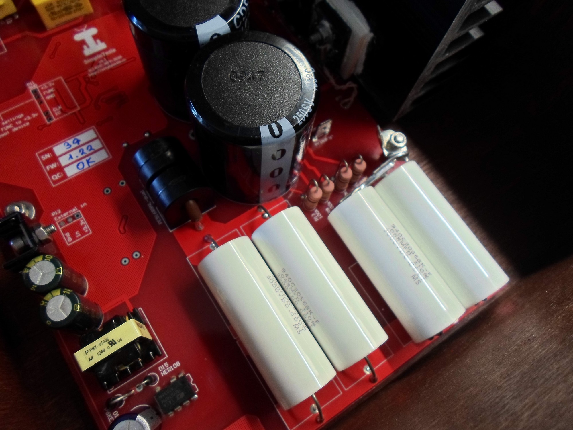

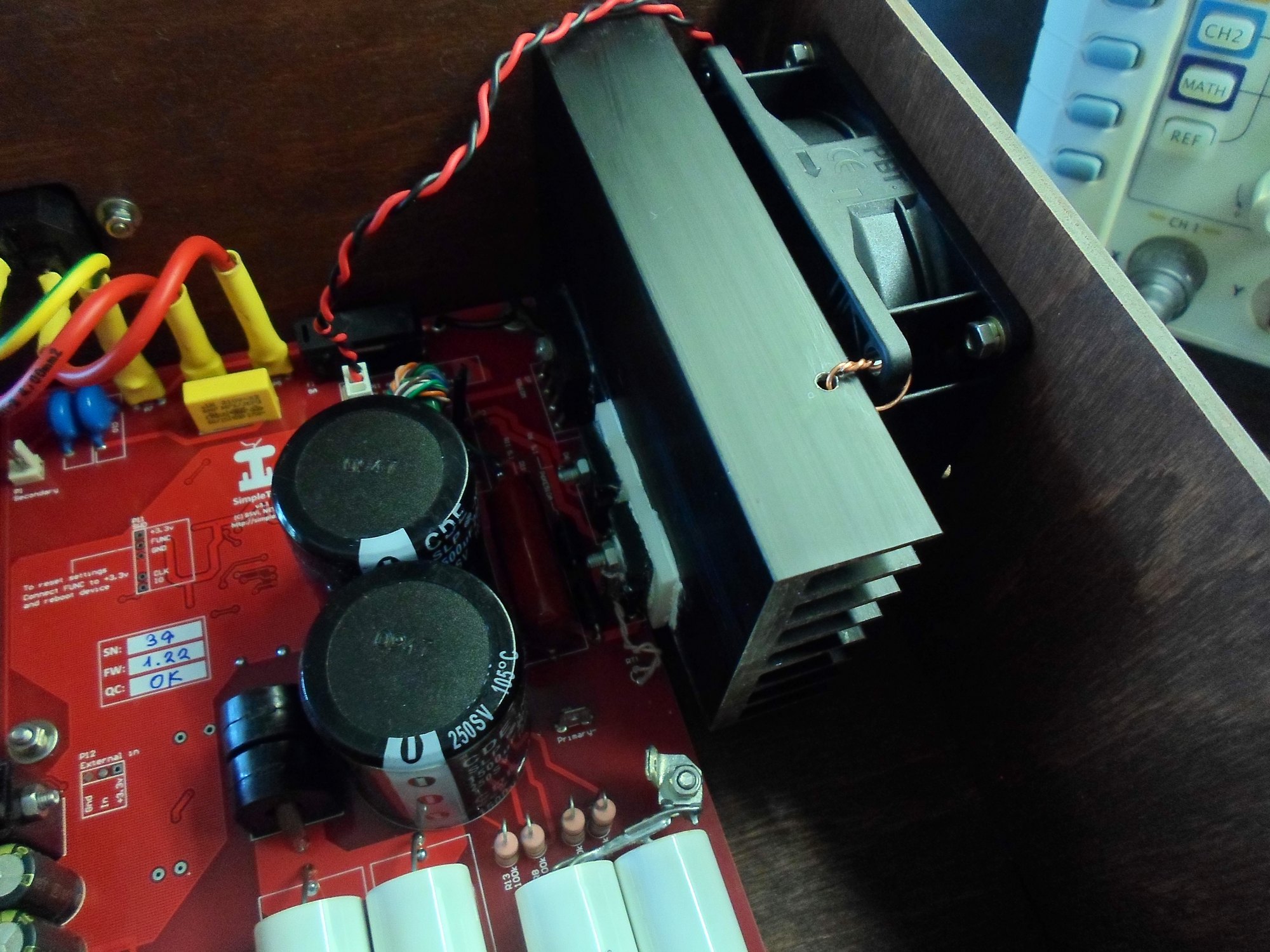

Сообщение iEugene0x7CA » 29 июл 2018, 23:47
Фоточка запаянной платки, пока единственная в своём роде. ;)
Сейчас нужно запилить партию, а так же сделать правки для корпуса(были подвинуты оптика, светодиод, и изменена конфигурация крепежных отверстий).
В будущем планируется ставить плату v3.2 во все последующие ST3, а так же красить корпусчик как на показанном выше примере.
На дерево с годами влияет влага, а хотелось бы чтобы готовое устройство служило и хорошо смотрелось как можно дольше. :geek:
P.S. На этой неделе плотно протестил, и так же как v3.2 с фиксами — плата отработала 20 минут среляя 6-голосой высокочастотной полифоней прямо по земле.
В добавок тестился полный закорот вторки, что в ST3 по идее никак не детектится и ранее делать не рекомендовалось из-за достаточно быстрого перегрева.
Платка v3.2 себя показала весьма хорошо — нагревается гораздо медленней и термозащита легко её отключает. Сейчас по идее закорачивать будет безопасно.
Ну, еще один шаг к линейке неубиваемых девайсов. :)

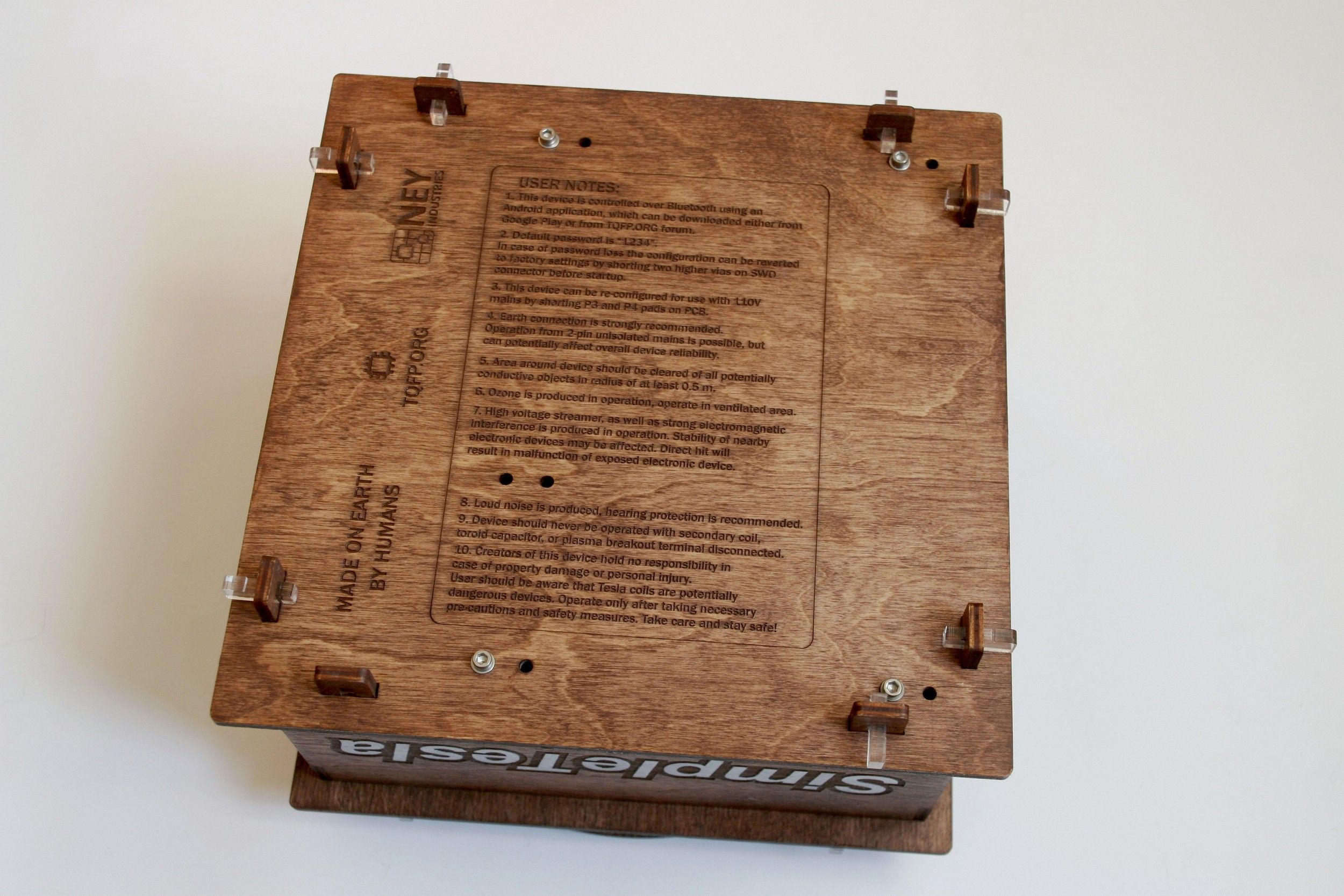

Nurflex писал(а):Как с СТ"3.5" дела сейчас обстоят?

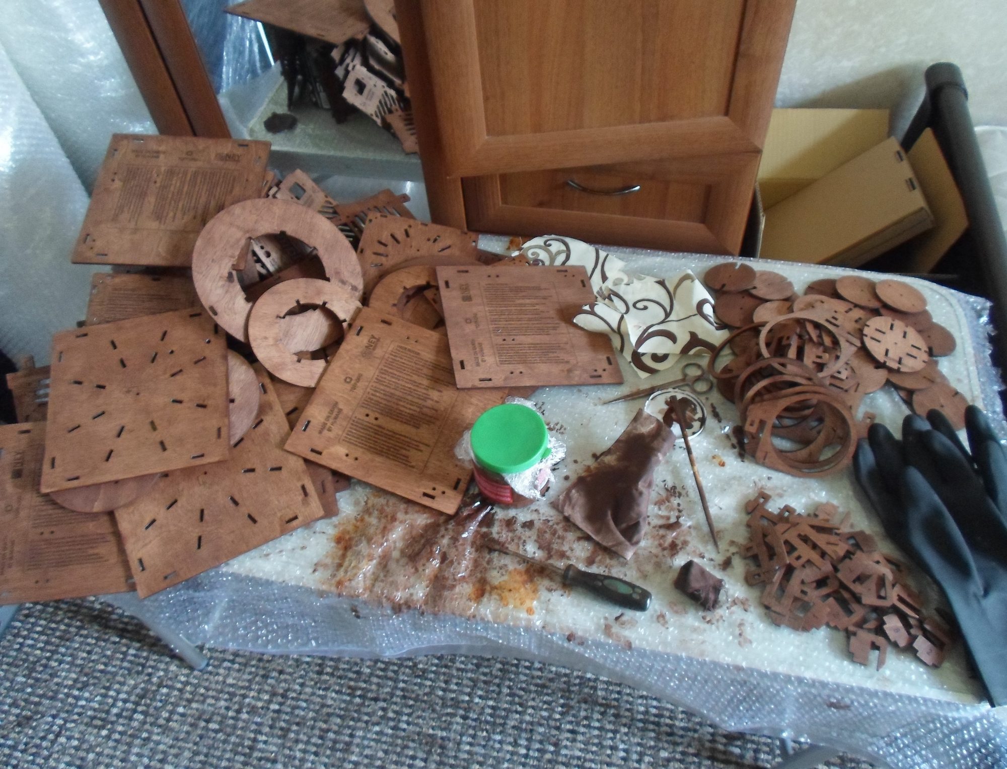

Чисто для отчётности — вчера шлифовал наконец полученные лазерные деревяхи.
Вот в этой куче деталей на 4 корпуса SimpleTesla SSTC, и 3 корпуса ST3 v3.2:
Если кто думал что эти детали как-то автоматически делаются — то это не так, все ручками. :)
На шлифовку орбитальной машинкой вчера ушло 3.5 часа, и лакировку первого слоя(лако-бейц) 5.5 часов.
Сегодня, как высохло — еще нужно покрыть 2-м слоем прозрачного лака(еще 5.5 часов).
По идее можно юзать гравированный прозрачный акрил(не требует обработки), но он показал себя относительно хрупким и малостойким к химикатам.
Для ST3 пока нет лучшего варианта кроме корпуса из лакированного дерева. В ST SSTC можно юзать акрил, но я предпочитаю делать как акриловый(их есть 3 штуки), так и деревянный корпус.

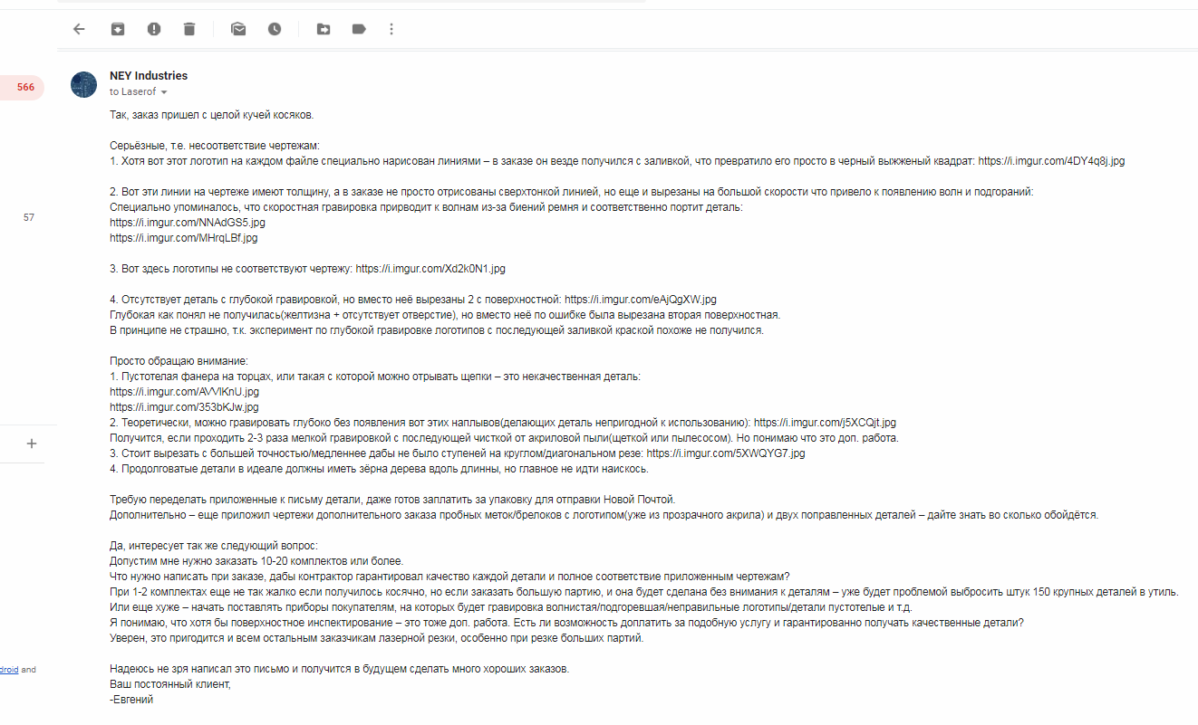

По самим лазерным деревяхам — почему-то большой напряг получить с завода именно 100% качественные детали.
Типичный брак — рез или гравировка не по чертежам, волнистый рез/гравировка в виду биеный ремня из-за большой скорости, пустотелые детали с плохой прочностью, или такие с которых можно срывать щепки.
По идее корпуса можно было сделать еще 2 недели назад, но чувак который резал заказ — прислал в итоге не менее 60% брака. Пришлось тогда разбираться и показывать каждую проблему:
Делался заказ 1 неделю, и переделывался еще целую неделю. От такая фигня, малята. :)
Хорошо хоть чувак оказался адекватный и согласился все за бесплатно переделать. Правда, проигнорировал предложение брать за заказ больше, и гарантировать 100% качество с первого раза.
Самый прикол в том, что это уже 4-я контора, и лучше них пока никто не вырезал — у других резщиков еще жесче.

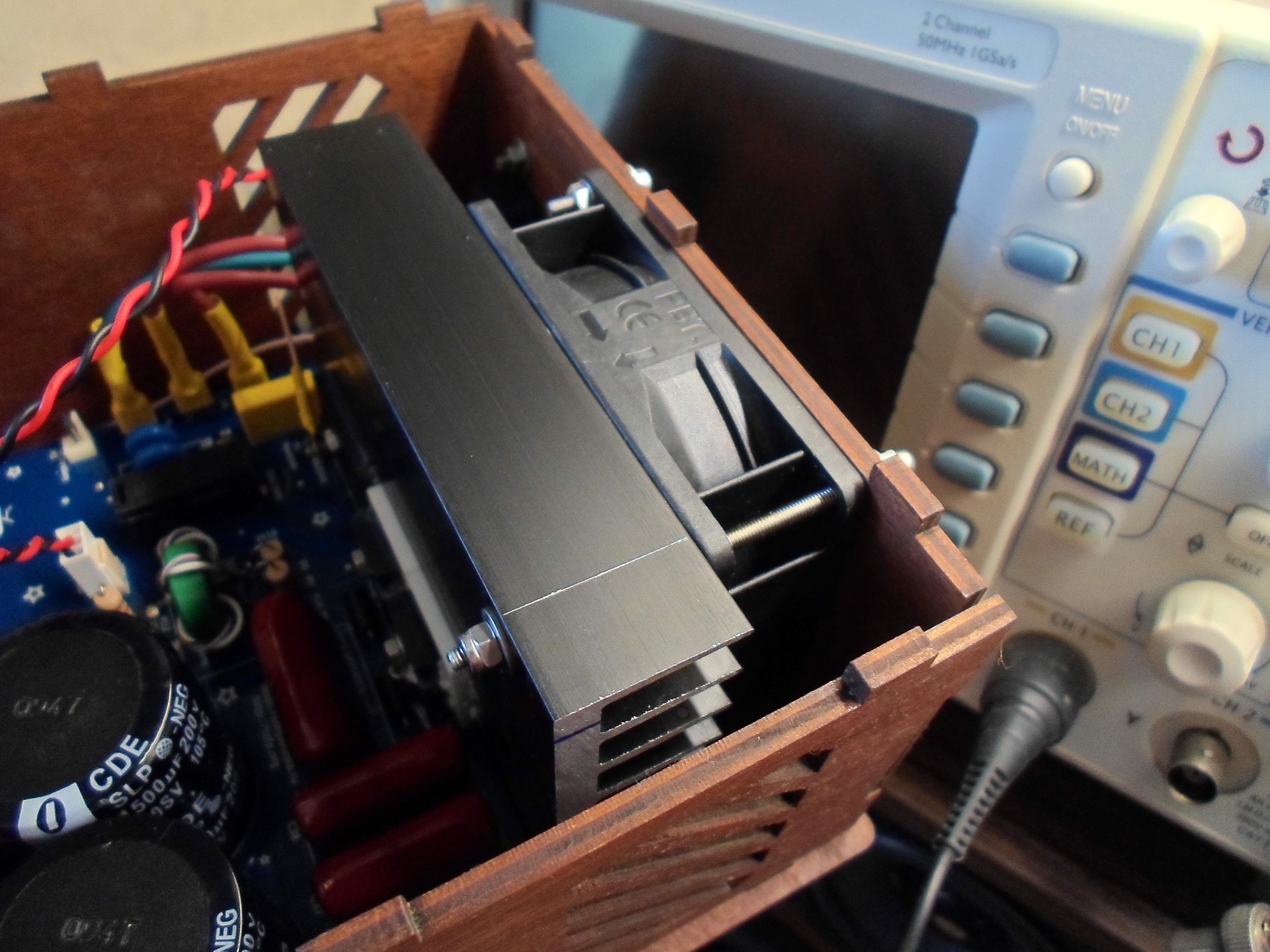

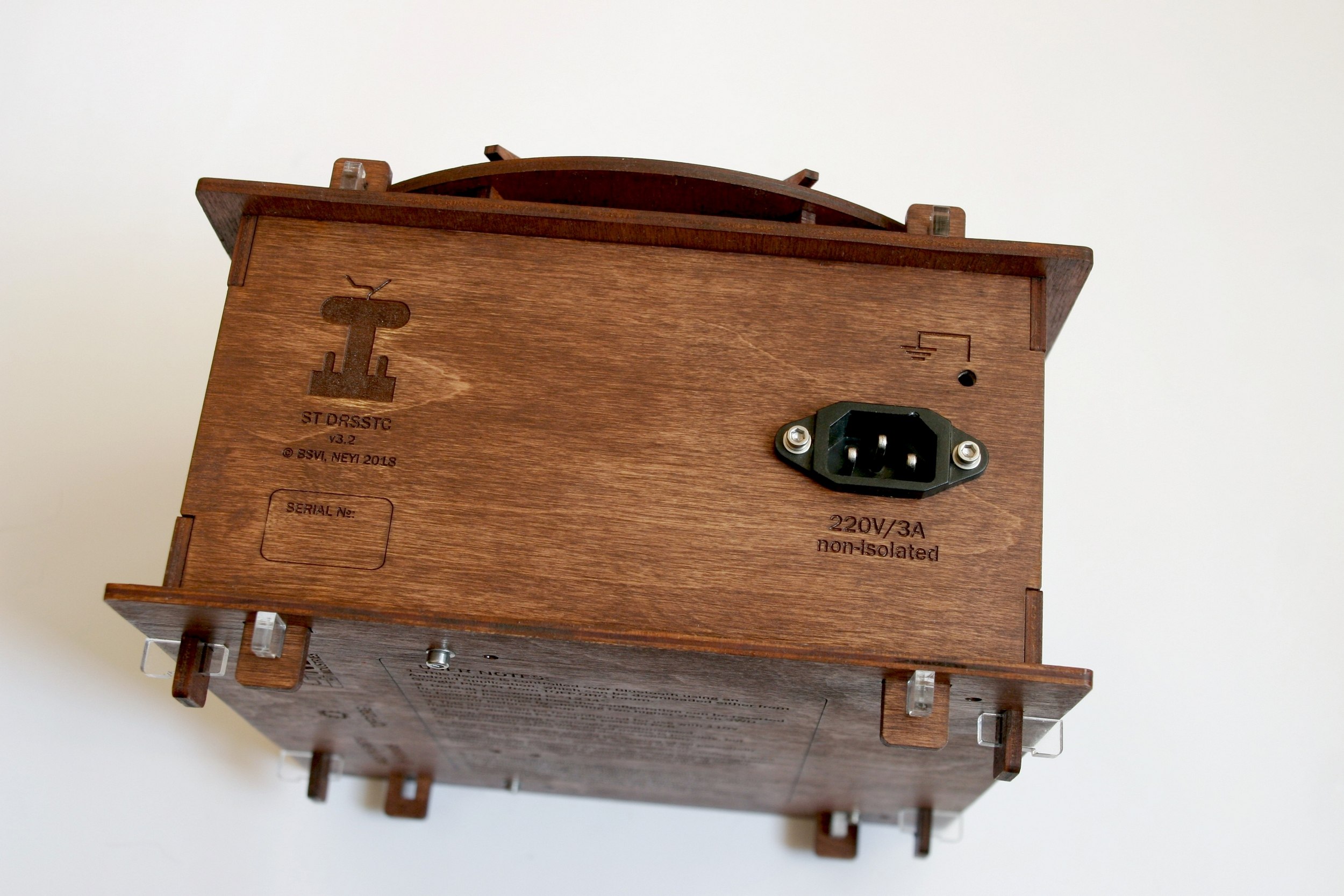

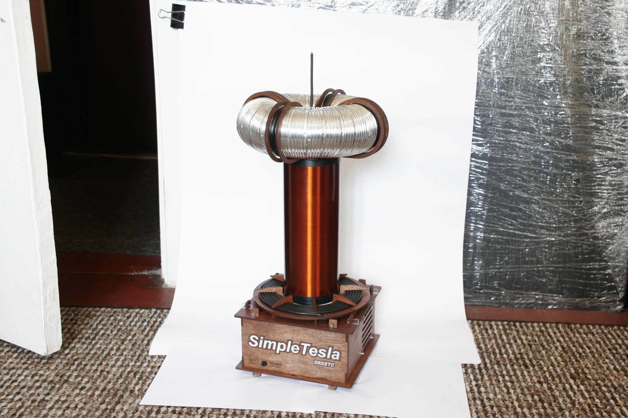

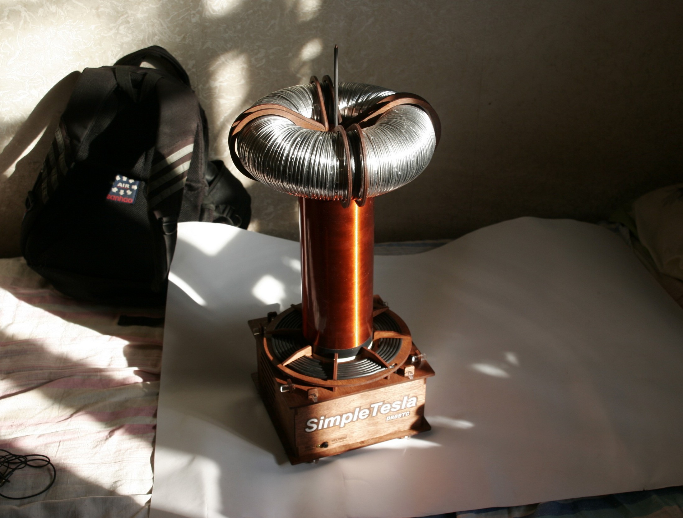

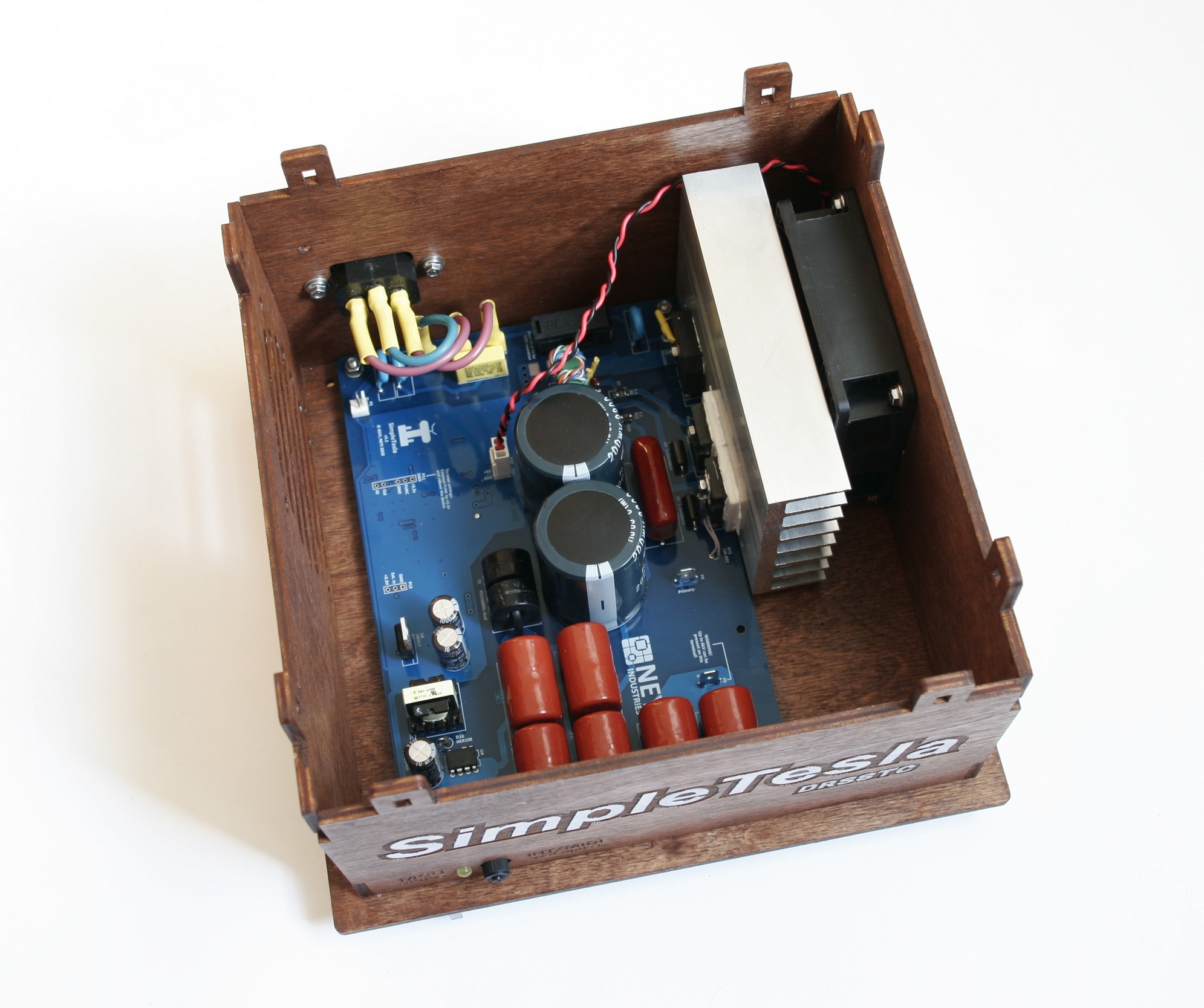

И так, новостейка из отдела разработок:
Установка ST3 v3.2 официально готова. ;)
Кому любопытно — пока необработанные фоточки, на основе них будут сделаны картинки для магазина:
 Мини-фотосессия:
Так же, попалась вот такая брутальная фотка — на установку начали светить лучи солнца сквозь тучное небо. :lol:
Касательно ST3 v3.2 глобально — по сути это был некий крестовый поход за надёжность и качество установки. :geek:

Теслу получил, в пути повредился тороид, набок свернут радиатор внутри. Обзор на нее будет чуть позже.
Сообщение iEugene0x7CA » 29 сен 2018, 13:02
Nurflex писал(а):набок свернут радиатор внутри
Да что же такое, надо придумать как прикрутить его намертво, рас посылками так бросаются по дороге.
Любопытно, но такая проблема пока встречалась только при отправке в Новосибирск, в остальные части РФ и по миру доходит аккуратно.
В этот раз даже была куча стикеров на посылке, мол "осторожно, хрупкое" — похоже это не помогло.
Сообщение iEugene0x7CA » 30 сен 2018, 15:26
Придумал как закрепить радиаторчик — сверлится доп. отверстие, после чего радиатор, вентилятор, и стенка корпуса стягиваются длинным болтом.
При необходимости разбора штанга вытягивается одним куском, открутив нейлоновую гайку. По моему достаточно элегантно. ;)
Эм, парвда в ST3 вентилятор не на уровне с радиатором — здесь пока пришлось сделать неэлегантно. :)
Подправлю чертежи, в следующих корпусах будет такой же крепёж как и в SSTC.
Да, рас уж снизу заметен кусок — это я попытался приспособить CDE940 конденсаторы вместо CBB81.
CBB'шки сейчас сильно потеряли в качестве: уменьшились в размерах, стали сильнее греться, выдавать меньший стример, и даже выходить из строя выпустив по плате полипропиллен. :)
Приобрести хорошие CBB81 образца 2015-го года сегодня практически невозможно, и настала пора искать им замену.
На платке сейчас стоят вот такие: https://www.digikey.com/product-detail/ ... -ND/809479
Номиналы подобраны так, чтобы из 4-х таких капов собиралась стандартная батарея для ST3. Работать — работает отлично, но жесткий тест на убивание пока в будущем.
Еще с дуру закупил вот таких, CDE942, 100 нФ 2 кВ как и стоявшие в ST3 CBB'шки: https://www.digikey.com/product-detail/ ... ND/1929491
Но они оказались в 2 раза толще и шире чем CDE940 — на плате их поместить это пипец. :mrgreen:
Огроменные 942 тоже протестил — работают точно так же как и 940, так что остановитсья стоит на 3-киловольтовых CDE942.
P.S. Сейчас общаюсь с Nurflex'ом, ему что-то совсем постукали посылку — говорит не запускается BT модуль, что есть не хорошо. :geek:
Пока говорю ему куда смотреть, товарищ разбирается и может сам покрутить. Но если не получится — всегда можно прислать платку обратно на ремонт.
После этого случая наверное начну паковать в 5-сантиметровый слой пузырки — так чтобы можно было с самолёта сбрасывать.
