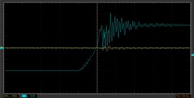

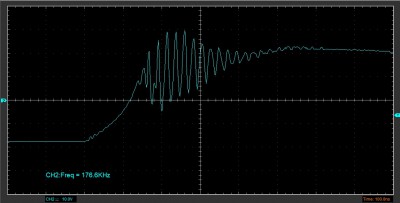

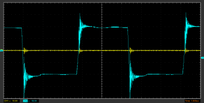

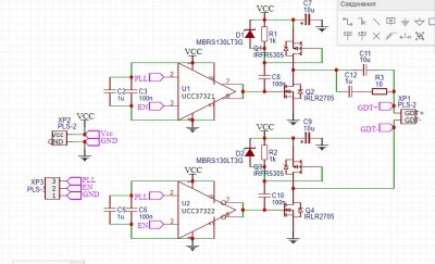

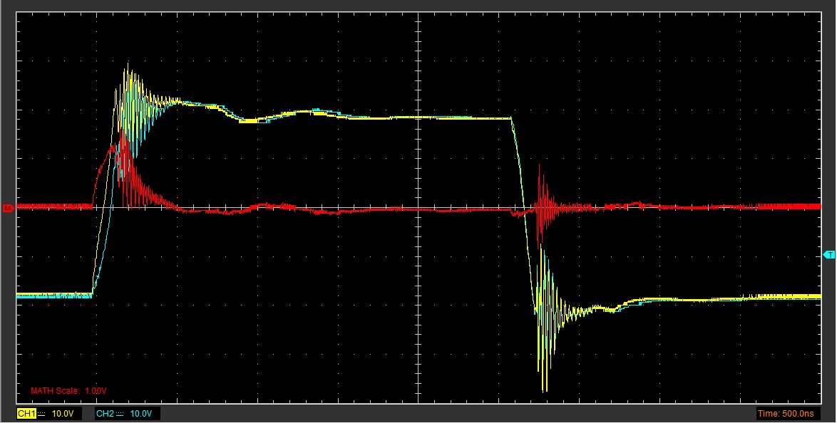

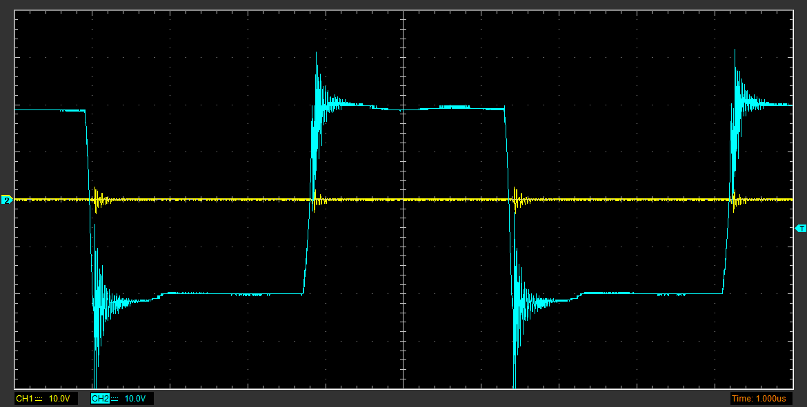

Здравствуйте! Я новичок в тесластроении (собираю с января 2018г) и очень необходимо решить проблему с GDT - высокочастотные колебания во время зарядки затвора 50b60, которые начинаются с выброса от миллера. Откуда они берутся и как их подавить? Щуп от осциллографа длинный 10x (нет пока возможности добыть короткий) на 200МГц (осциллограф тоже на 200, hantek dso6204bc). Прикладываю схему драйвера GDT (прошу не акцентировать внимание на то, что мостом полевиков драйвера управляют ucc-ки, они у меня горели при прямом управлении GDT)
Питание драйвера GDT - 12В, сам GDT - повышающий, 5:7 (первые 5 витков - скрученная 3-ка, кабель - бывшая витая пара), намотан на кольцевом сердечнике EPCOS N87 16x9.6x6.3
- Вложения
12 вольт на GDT чрезвычайно мало. Чем выше напряжение - тем меньше шумов. Повышай напряжение, регулируй витками GDT чтоб на затворах силовой не превышать datasheet.

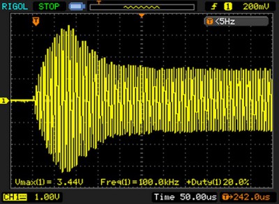

Уу, я наверное самый нужный человек, и в нужное время дабы ответить на этот вопрос.
Буквально 2 недели назад переписывался с товарищем, и мы там придумали способ как безконтактно измерять напряжение с Теслы... При помощи токового щупа и математики.
Вообще, я хотел наваять по этому делу статейку, но сейчас тону в заказах — пока не было времени.
Вкратце — вторичку можно рассматривать как последовательный вторичный контур, и в общем есть формула позволяющая посчитать какое напряжение развивает этот контур зная его параметры и какой в него ток втекает.
Узнать индуктивность вторки можно либо измерив каким-нибудь прибором, либо посчитав геометрию(диаметр трубы + шаг + количество витков), например вот тут: http://tqfp.org/calculatoria/tesla/
А ёмкость высчитать косвенно через резонансную частоту. Её у вторки тоже можно либо высчитать, либо лучше – глянуть наводку на осциллографе.
Итого получаем параметры, которые можно забить в формулу ниже:
У нас получилось 271 кВ расчетных, в то время как в реале катуха вот так выглядела(висящая линейка — 30 см):
И выдавала вот такой ток на нижнем конце первички(1 вольт = 1 ампер):
Тогда пришлось кастомный токовый щуп спаять, и так как не было нужных резисторов — посчитать contraption из 8-ми резисторов параллельно/последовательно чтобы получить нужное значение шунта.
В общем, хотя и не классическое "1 кВ = 1 мм пробой", но по моему цифра вышла вполне реалистичная, 271 кВ на 305 см пробоя.
Насчет бугра в начале — я думаю что это напряжение перед тем как появился стример, дальше он и работает как нагрузка, и изменяет значения контура, т.ч. актуален расчет именно напряжения перед пробоем.
Вот, как-то так. Статейку надо будет запилить, но по сути я уже тут отписал ключевые моменты.
Хм... очень интересно и при упрощенном пересчете "1кВ-1 мм" действительно похоже... но имхо есть ошибка.
По стримеру " в пространство" считать напряжение нельзя имхо. Считать корректно по состоявшемуся (яркому и звуковому) искровому разряду между двумя концами катушки. По ГОСТу напряжение определяется по длине искрового разряда только между ДВУМЯ ЭЛЕКТРОДАМИ. По длине спарка между "spark point" (второй конец обмотки). Так будет более верно. При опытах на своей Тесле я заметил, что длина стримера сильно превышает длину именно спарка между "spark point" и землей. Длина спарка "spark point"-земля не более 1-1,2 м. а стример достигает длины более 1,5 м легко. Вероятно тут дело в механизме сходном с работой QCW c подпиткой стримера, либо в увеличивающейся ионизации воздуха вокруг терминала. А вот истинное напряжение в пике это именно длина спарка "spark point"-земля. Не утверждаю конечно но вот такие предположения.
Интересно какая длина разряда получится на вашей катушке давшей 30 см ...стримера.
....Насчет бугра в начале — я думаю что это напряжение перед тем как появился стример.....
Вы правы, это скорее всего пиковое напряжение перед развитием стримера.

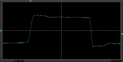

Pigball писал(а):12 вольт на GDT чрезвычайно мало. Чем выше напряжение - тем меньше шумов. Повышай напряжение, регулируй витками GDT чтоб на затворах силовой не превышать datasheet.
Спасибо за ответ, я повысил до 18В питание GDT, хотя очень долго не хотел переделывать.
К сожалению, это никак не повлияло на наличие паразитных колебаний, они даже меньше не стали, но зато теперь переключение довольно быстрое - 230нс нарастающий фронт и 120 ниспадающий. Новые параметры GDT - 7 витков в первичной, 1:1. При 0В на силовой всё красиво, но при 100В на силовой всё плохо, нагрузка не подключена. Осциллограммы приложены. Судя по ним, колебания возникают только при нарастающем фронте после выброса от эффекта миллера и проходят через GDT на другой транзистор, что создаёт сильную помеху последнему при закрытии. Никак не могу понять, как избавиться или хотя бы приглушить эти колебания. Их частота составляет 10-ки МГц, осциллограф рассчитан на 200МГц.
Попробуй сделать предиктор и настроить переключение транзисторов в нуле тока. На форумчике здесь все по этому есть. Плюс на провода от gdt надень ферритовую защелку (бусину). Можешь и на ножки затворов тоже повесить. Поставь хорошие кондеры - снабберы в силовую. Что-то да сработает.
еще попробуй увеличить затворные резисторы, поставь 10 Ом и посмотри поменялась ли картина.

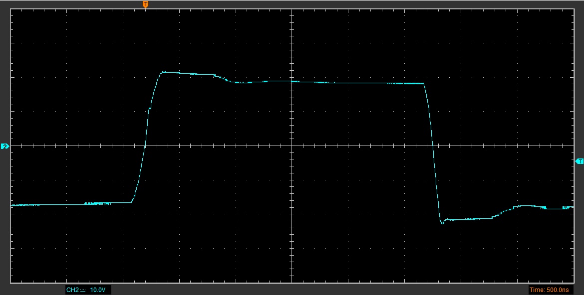

Спасибо, в итоге я увеличил резисторы и утяжелил затворы керамическими дисковыми конденсаторами 4.7n. Сигнал стал приемлемей даже при 360В постоянки (без нагрузки) - выбросы не способны открыть только что закрывшийся транзистор, но фронты после миллера стали чуть заваленными. Также рискнул подключить первичку - пока подавал 60В, буду теперь возиться с обратной связью. Есть ещё один вопрос: для настройки drsstc на верхний полюс мне нужно снимать осциллограмму тока, но у меня usb-осциллограф hantek, который подключён к ноутбуку. Я уже использовал экранирование usb-портов от помех во время переключения транзисторов, но вот не знаю, как ноутбук отреагирует на то, что он плохо гальванически развязан от работающей теслы. Или всё таки можно спокойно использовать этот осциллограф в такой ситуации?

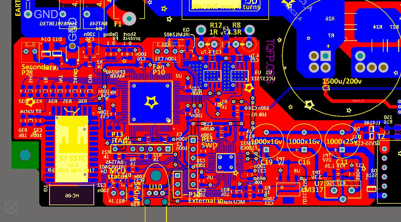

Если юзается приёмник вроде IF-D95T, то он может нефигово ловить наводки. Когда-то пилил видеоинструкцию как заэкранировать оптику, особенно жестко глючит если передавать MIDI-команды: https://youtu.be/bAf3xOYObd8
Второй момент, что на UCC'шках могут висеть подтяжки ENABLE-входов слишком высокоомные.
Внутри UCC'шек уже есть 100kOhm подтяжка к напряжению питания, и если снаружи подтянуть к земле, например 10k резисторами, то получится делитель напряжения, создающий в итоге 1.5-2 вольта на входах ENABLE.
Этого недостаточно чтобы включить драйвера, но уже очень близко к порогу 1 на входе. При внешней наводке UCC'шка может и включиться, после чего поддерживать себя во включенном состоянии. От этого и CW.
Дополнительно, в идеале цифровуха в принципе должна быть экранирована. На двуслойной платке можно юзать большой земляной полигон, вроде такого как на ST SSTC:
Если же детали выводные и платка односторонняя — тогда нужно организовать баночку для драйвера.

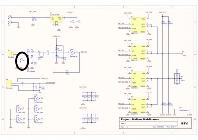

Grem555 писал(а):Здравствуйте ,в теслостроительсте совсем недавно,набалавшись качером,захотелось что то посерьёзнее,за основу взял драйвер от уважаемого BSVi,вопрос в катушки индуктивности по схеме 220 мкГн,и еще будут ли работать этот драйвер с FGH40N60SMD или лучше использовать IRFP460?
Welcome to TQFP Forums!
Касательно вопросов:
1. Да, это 220 мкГн.
2. Лучше FGH40N60SMD. IRFP'шки 460-е юзались т.к. тогда про IGBT мало кто вообще знал.
Но глобально — повторять Melleus Maleficarum конечно такая себе затея, это конструкция далёкого 2011-го года.
Про SS'ки большинство моментов мы узнали только в 2017-м, когда на практике пытались сделать стабильную SimpleTesla SSTC.
Из того, на что могу сходу обратить внимание — юзавшийся там предикто довольно хреновый, и наверное его можно сразу выбросить из конструкции.
Относительно отлаженная версия сейчас имеется на борту SimpleDriver, откуда можно перерисовать схемку... Но для первого запуска — лучше пока ничего не усложнять, т.е. удалить R1 и L1.
Токовый трансформатор так же легко заменяется на стабилитрон, что позволяет напрямую воткнуть низ вторки в плату драйвера. Схемку можно взять с ST SSTC.
Ну и, можно не юзать 4 UCC'шки, а просто сделать двум нормальное охлаждение.
