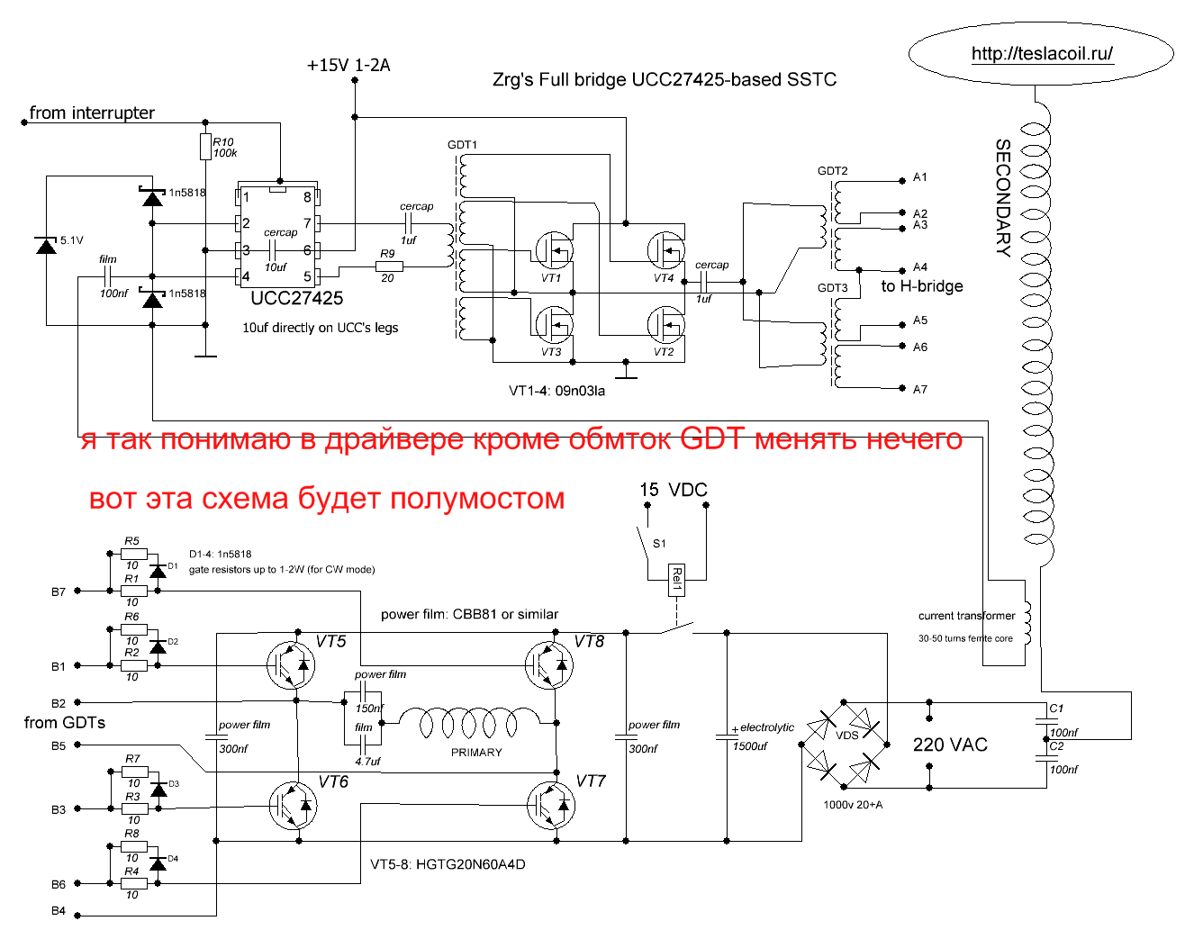

Да, посмотрел, но эт не то.... драйвер транзисторы вы имеете ввиду UCC 27425 гейт драйвер? так он есть на схеме на сайте я её выше приводил в сообщении, (щас сделаю всё) я просто хотел узнать уже готовый драйвер с прерывателем микросхемкой и гейт дравером можно подлкючить будет или нет, и по поводу этой силовой части я бы хотел уточинть как они вообще рассчитана как конденсаторы выбирать как диоды что за варистор там стоит, простите мои знания практически на нуле.... ((((
вот схема из которой я хочу взять сам драйвер и припаять его к той, возможно эт или нет?

Да, эти четыре куска прерыватель->драйвер->GDT->силовуха можно слепить вместе.
Я бы лично не делал такую силовуху - это изврат. Значительно лучше, если вы повторите ту схему, которую вы привели.
Если сильно хочется сделать ту силовуху, что вы нарисовали, то L1 и C2 должны образовывать колебательный контур, настроенный в резонанс с вторичной обмоткой. C1 и C3 должны быть как можно ближе и иметь емкость на порядок больше С2 каждый.

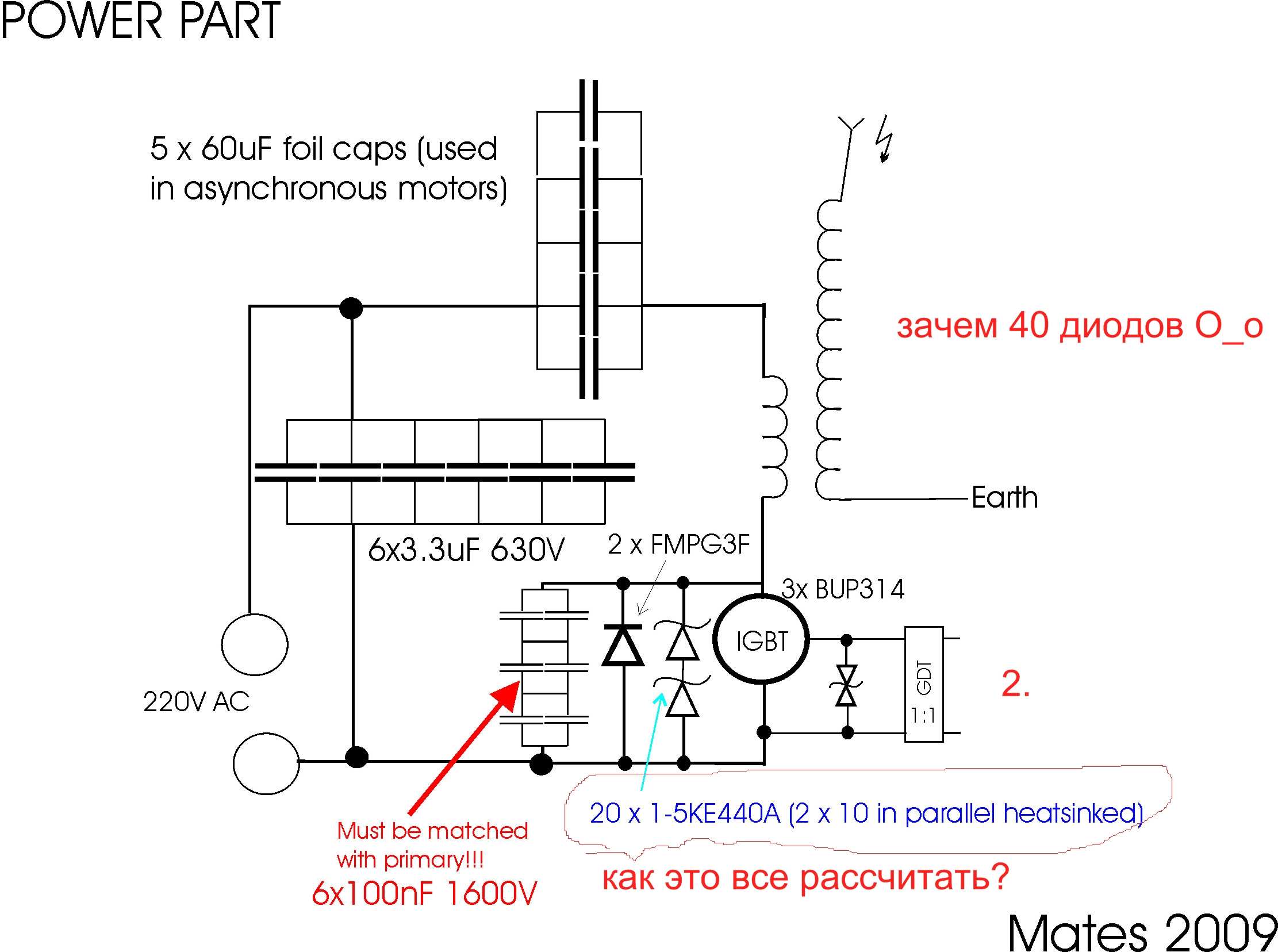

Всё решил все сделать чтобы было понятно, прошу кому не лень помогите собрать рассчитать или хоть как нибудь научите пожалуйста... вот топология на картинках "что к чему" как говорица))
Re: Тесла строение для начинающих
написал сообщение перед тем, как Вы написали свое... силовуха мне самому не нравица, возможно слепить что то другое сохраняя возможность параллелить транзисторы? или проще сделать полумост из оригинальной схемы? но это сложнее а занеименем осцилогрофа я не смогу всё отсроить как надо и у меня все погорит((((((

Намного проще сделать полумост. Без осциллографа туговато конечно, но возможно. С очень большой вероятностью силовуха у вас сгорит и не один раз, нужно быть к этому готовым. Силовуха вообще капризная штука.

ещё пару вопросов, к Вам, Сергей. Зачем стоит реле в силовой части вообще не пойму, и что это за реле такое и где его взять ? 2). Можно ли будет с Вами встретить я в отпуск улетаю 10 июля в новороссийск, есть возможность немного попутешествовать можно будет с Вами встретиться? так как на Камчатке я ни знаю ни одного тесла строителя вообще тут не с кем даже посоветоваться.... Вы наверно не представляете как в одного, без знаний Практических!, очень трудно собирать что то подобное с одним паяльником...(((

Дак зачем пытаться и палить, если можно собрать полумост и оно заработает. Вообще, теслы сложая штука. Почитайте книги по электронике, а потом по силовой электронике. Так как таких вопросов много, добавил в фак, что почитать: http://tqfp.org/forum/viewtopic.php?f=19&t=107&p=1073
Реле нужно для того, чтобы из розетки не сыпались искры при включении теслы. Между контактами реле должен быть резистор, но его автор забыл нарисовать.

ну вот есть 2 схемы одна полумостовая на полевиках, а другая, как заявляет автор, улучшенный надежный мостовой апгрейд первой...
Я хочу собрать из его апгрейда полумост, так как мост собирать нет смысла без осциолографа, да и деталей нет

Для силовой полумоста без резонанса в первичном контуре тебе потребуется:
- ЛАТР (или трансформатор с отводами 50-100-150-В)
- Диодный мост на 1000В 10-50А
- Реле подключения питания (лучше пускатель с обмоткой на 220В)
- Фильтр помехоподавляющий https://bsvi.me/setevye-filtry-i-pomexo ... densatory/ в виде синфазного дросселя, и X Y конденсаторов. Можно найти в БП для компа
- Фильтрующая емкость - электролитический полярный конденсатор 400-450В 300-400мкФ (его также очень здорово зашунтировать пленочным конденсатором)
- Пленочные конденсаторы в каподелитель для создания средней точки. к78-2 , CBB81...
- Резисторы 500кОм 0.5-2Вт для каподелителя чтобы получилось поровну
- Силовые ключи - если ИГБТ без встроенного обратного диода то еще только
- Обратные высокоскоростные диоды HFA30TB60 для рекуперации выбросов в питание
- Сапрессоры для сглаживания иголок 1.5КЕ400А
- Двунаправленные стабиллитроны на 15В 1А
- Диоды 1n5819 (или другие высокоскоростные на 1А 100В или больше)
- Резисторы 10 Ом 1-2Вт
(Диод+Резистор на затвор для создания мертвого времени, возможно потребуется керамический конденсатор 1-5нФ)
- ГДТ
Для управления ГДТ силовой части используется преддрайвер в указанной схеме.
Все перечисленное (а силовые транзисторы и обратные диоды в количестве "несколько") было бы не плохо заиметь для начала экспериментов.
Также потребуется формирователь несущей частоты с возможностью прерывания - сам генератор.
Прерыватель - http://www.stevehv.4hv.org/interrupter/intwbmsch.JPG а также неплохо ознакомиться с принципом работы NE555 http://radiokot.ru/articles/01/
Драйвер ГДТ:
- Как в приведенной схеме на маленьком ГДТ и мосте на полевиках, или
- Интегральный драйвер (советую) TC4420 http://www.digchip.com/datasheets/downl ... ber=TC4420 или UCC
- Драйвер на рассыпухе https://bsvi.me/drajver-polevyx-tranzistorov-iz-xlama/
Либо генератор выдает два противофазных сигнала и тогда нужны одинаковые (прямые или инверсные) драйверы, либо сигнал один и нужно два драйвера - прямой и инверсный.

Средняя точка - т.к. это полумост - создается делителем на конденсаторах и выравнивающими резисторами. На ней половина питающего напряжения, а ключи по очереди подключают второй конец первички то к + то к - питания.
Сапрессоры подавляют выбросы напряжения - иголки - т.е. импульс высокого напряжения малой длительности - он может пробить силовой ключ.
На схеме ищи 1.5КЕ400А
ЗЫ В том посте со списком я добавил еще часть.
Пускатель это не эпическая-мифическая деталь - а вполне шерпотребный электротехнический элемент.
спасибо большое, к сожалению я много не понимаю, но буду учиться, а на форумах обычно ничего не растолковывают, я сам по себе знаю когда у тебя спрашивает кто-то то, что ты знаешь, для тебя это в порядке вещей и ты говоришь и думаешь что он поймет))) а на самом деле не так, вот и я так же не понимаю... было бы хорошо, если бы на схеме той полномостовой чирканули бы что надо будет изменить для полумоста где поставить делительные капы с сопротивлениями итд, было бы намного проще мне...

Тут спрашивали про разделительный конденсатор "DC blocking".
Формула расчета:
где
Dmax - коэффициент заполнения;
Id - ток через конденсатор;
Vp - изменение напряжения на конденсаторе;
Fsw - частота преобразователя.
Инфа отсюда.
Формула расчета:
где
Инфа отсюда.
