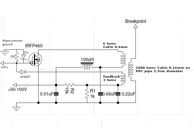

Доброго времени суток, решил я начинать с малого так сказать, в общем привлекла меня вот эта схема, скажите пожалуйста можно ли вместо полевичка поставить IGBT? и как рассчитывались номиналы резисторов и кондеров? И вот как раз в этой схеме если нет точки выхода стритмера "breakout point" то полевик умирает это почему?
на форуме нашел - якобы защита фета, вот гляньте))
будет работать такая защита?
оригинал
оригинал
Re: Тесла строение для начинающих
Это - тот-же самый качер, который ты собирал. Ставить IGBT нельзя. Как рассчитываются номиналы - сложная тема. Намного проще взять и просимулировать.
