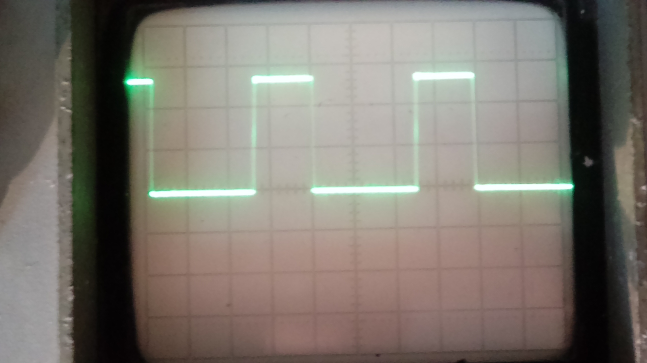

[ну собрал я этот "драйвер" и вот какую фигню он выдаёт
f-330кГц скважность 90% v/d 5; t/d 1mks
f-125кГц, скважность 90% ; v/d 5;t/d 2mks
в общем слова о палках и желудях актуальны для этой поделки. Печально,вопрос с дровами так и остаётся не закрытым! :( Даже не стал подключать на нагрузку и так всё понятно,откуда здесь 10-100n заявленные автором непонятно :? :?: Что за смысл в коммах похвалы писать и врать о 700кгц непонятно,видать рейтинг накручивали...... А я лапух в очередной раз лажанулся!

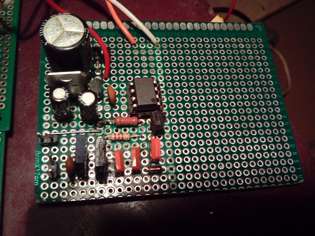

пожалуйста вам фото,
правда одно плечо,но думаю этого достаточно чтобы оценить возможности драйвера...... Питание от осм1 0,063у3 +диодный мост gbu606,вторички трансформатора намотаны раздельно Uвых 15вольт ток холостого хода 140mA
MdAD-Q
Posts: 84
Joined: 19 Dec 2016, 17:37
Re: Вопрос — Ответ
Post by MdAD-Q »
Ну, скажу сразу, что оригинальная схема точно рабочая. Чтобы разобраться, нужно сравнить входящий сигнал на оптопару и исходящий с драйвера (работающий на нагрузку в виде керамического конденсатора примерно на 10nF, но не обязательно). Если результат не соответствует ожиданиям, то нужно искать проблему. Можно поступить следующим образом: сначала посмотреть сигнал на выходе пары T5 и T6, затем на выходе T3 и T4, затем глянуть что происходит на точке после T2 и после T1. В общем, в обратном порядке, пока не найдется сигнал похожий на изначальный (надеюсь сигнал с генератора на вход оптопары такой как и задумывалось). Вот так и поймем в каком месте проблема.

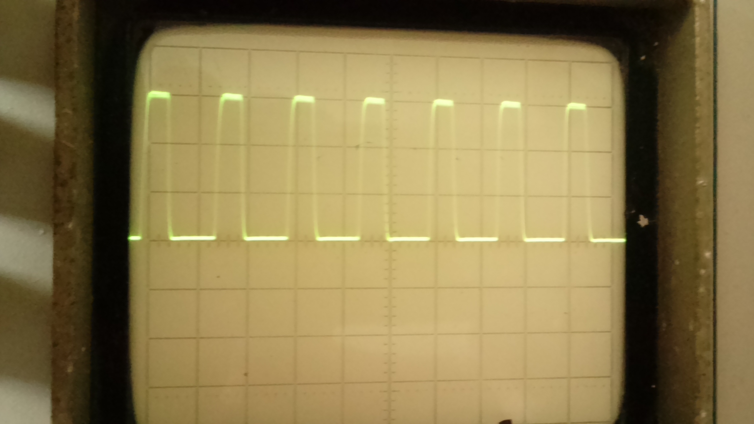

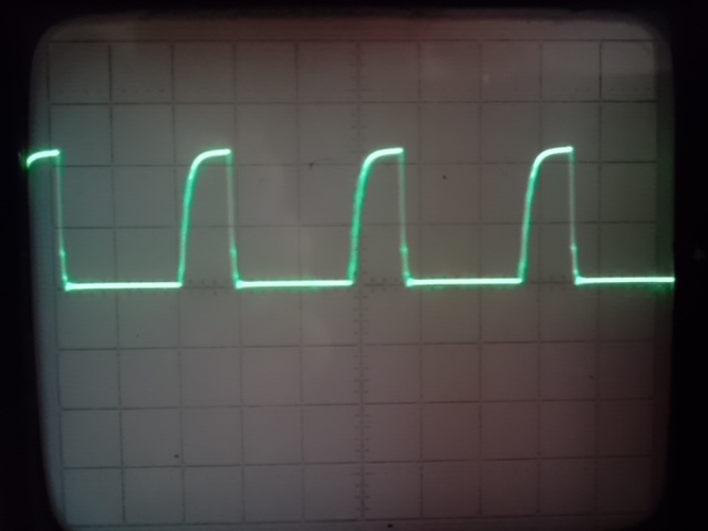

после R1 на вход 2ноги оптопары vd 1;td 2
поч.такая просадка по напряжению не догоню и завал спада?????? Можно было допустить проблемму с генератором.Тогда почему на другой версии драйвера вот это

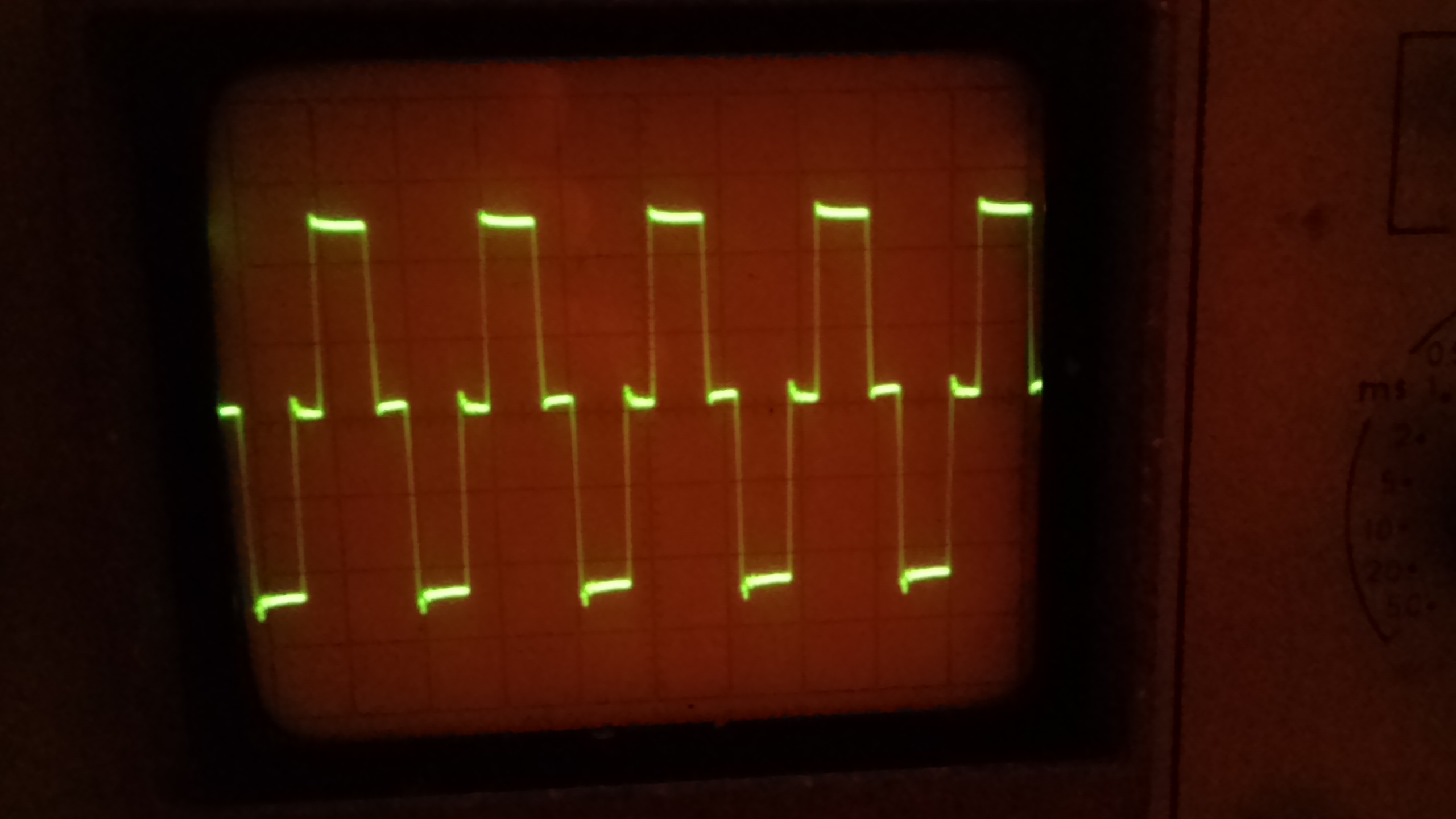

другая версия драйвера флай vd 5(+- 14v)

alekxandr68 wrote:Тогда почему на другой версии драйвера вот этодругая версия драйвера флай vd 5(+- 14v)
Сигнал как будто сняли со средней точки полумоста.
Для этого драйвера я набросал в симуляторе оба плеча, одно из которых работает в противофазе. Может полезно будет. Я бы туда GDT поставил и так рулил силовыми транзисторами.
это всё вроде бы понятно,что не так с этим драйвером от bsvi,не подскажите? У вас есть какие то предположения? Тот что флаевский он встроен в генератор,я просто отсоединил питание и снял оптопары и подключил версию с этого сайта.Странно что автор безмолвствует,всё же его версия........

alekxandr68 wrote:это всё вроде бы понятно,что не так с этим драйвером от bsvi,не подскажите? У вас есть какие то предположения?
Спад, конечно, не очень так выглядит. Попробуйте поставить резистор R1 меньшего номинала.

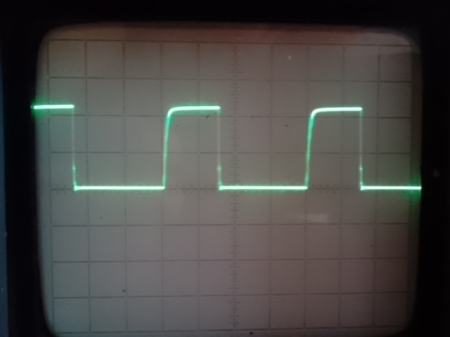

А с заваленными фронтами что делать?
это же не есть гуд!? О,и ещё не все сообщения доходят,меня вроде бы модерируют! Есть имена неприкосновенные :D :D :D Произошло недопонимание флаевский драйвер я выставил в пример работы генератора,в смысле что работоспособен! Но он не тянет затвор(драйвер и дико греется).

alekxandr68 wrote:А с заваленными фронтами что делать?
Уменьшайте номинал R1.

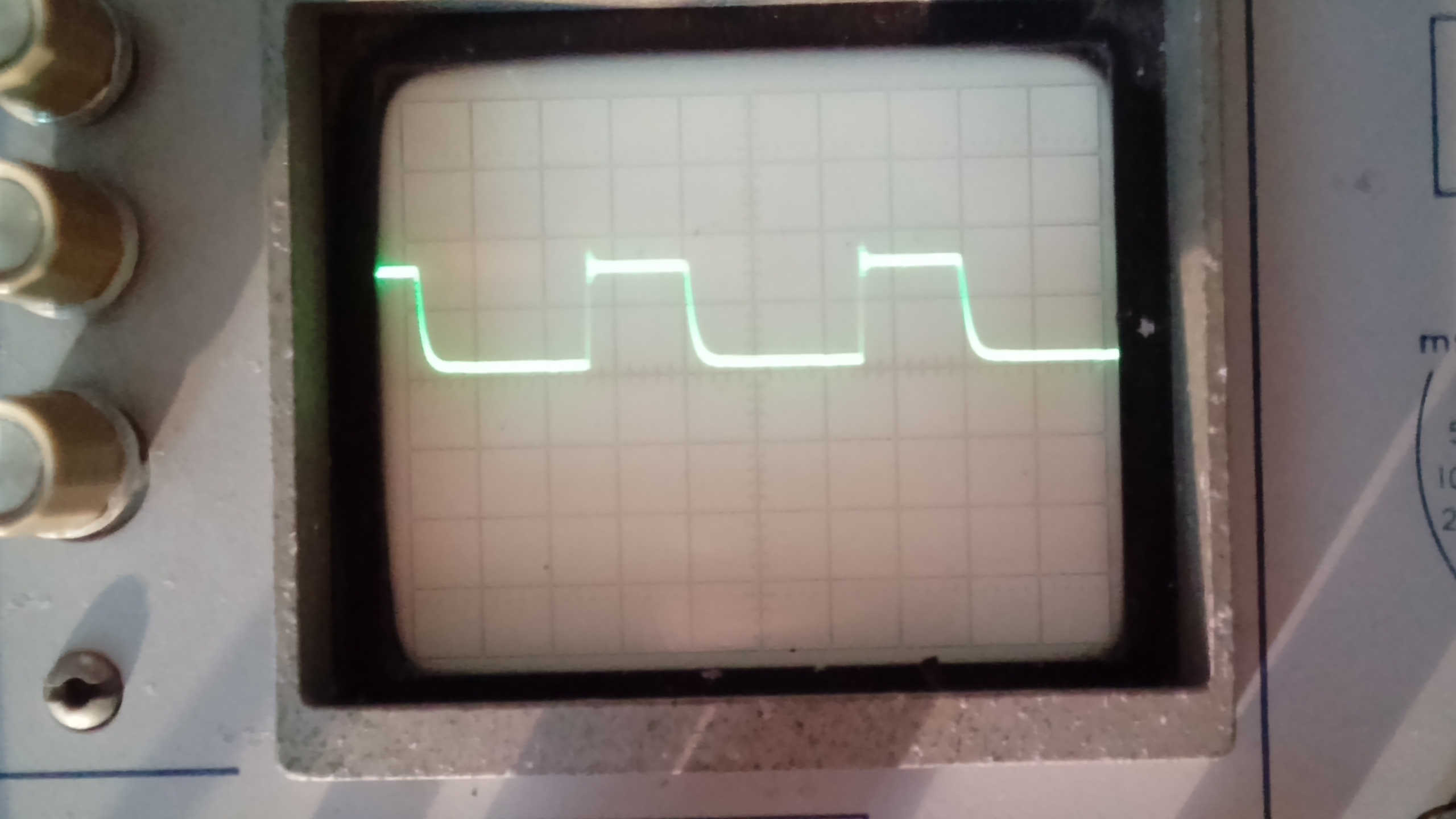

поставил место R1 подстроечный резистор,к нему прицепил светодиод(оптрон отсоединил),более менее приемлемый сигнал вышел на 50омах амплитуда 4вольта завал спада небольшой в районе 0. Но самое странное,что драйвер с флая успешно переварил подаваемый с R1 номиналом 1кОм сигнал со всеми искажениями.И на выходе с ёмкостью 10нан затворным резистором 10ом + 1,5ке15а в паралель относительно условно затвор-исток, выдал вполне достойный сигнал на частоте 190 кГц. А этот не может толком и без нагрузки выдать что- либо вменяемое...... Может проблема в 78l05??
что-бы не быть голословным,драйвер а ля Пружина,сегодня сравнение

Амплитуда на чем 4 В, на входе оптопары? Как видно из графика в даташите, при допустимом токе в 20 мА, падение на оптопаре должно быть около 1.4 В. Выходная логика должна переключаться при входном токе около 3 мА, поэтому те 10 мА входного тока, заложенные в схеме с помощью резистора R1 1.2 кОм должны гарантированно переключить драйвер. Скорость переключения выходной логики зависит от подтягивающего резистора R2 и, при указанном номинале, нарастание и спад должны быть меньше 20 нс.э
Какое выходное сопротивление и амплитуда на выходе источника сигнала?

super_bum wrote:Амплитуда на чем 4 В, на входе оптопары? Как видно из графика в даташите, при допустимом токе в 20 мА, падение на оптопаре должно быть около 1.4 В. Выходная логика должна переключаться при входном токе около 3 мА, поэтому те 10 мА входного тока, заложенные в схеме с помощью резистора R1 1.2 кОм должны гарантированно переключить драйвер. Скорость переключения выходной логики зависит от подтягивающего резистора R2 и, при указанном номинале, нарастание и спад должны быть меньше 20 нс.э
Я же написал 50ом 4 вольта,сейчас стоит на выходе подстроечник 50ом.Со спадом как раз не всё так как вы пишите с 1.2 кОм.... Вообще-то речь идёт о заваленных фронтах на выходе драйвера,а не о переключении.Мне человек посоветовал понизить номинал R1,или я чего-то не понимаю???

ну во первых,если вы внимательно читали все сообщения то должны были обратить внимание на то что было написано. 1.выход с генератора идеален, и Uампл составляет +-14вольт
,в указанных на схеме точках сигнал идентичен этому
vd 5; td 1mks.JPG (16.67 KiB) Viewed 69849 times
с единственной разницей по напряжению . Второе если бы я самостоятельно мог разобраться в схеме,вряд ли этот диалог вообще состоялся! А в третьих не совсем применительно имя существительное к неодушевлённым предметам,в данном случае к осциллографу. Скорее к тому кто его так называет! :D

"Идеальность" сигнала не метрологический термин. К осциллограммам, обычно, прикладывают параметры УВО и УГО. Может вы просто слишком много от него хотите?
А 14 В и 50 Ом на входе это явно неправильно и оптопара могла выйти из строя.

вот в том вся и соль,что на выходе R1 Uaмпл составляет 4вольта и сигнал с завалом фронта.С чем это связано ,не понимаю. Образование не позволяет,сперва подумал что с генератором что-то.Но прежде чем его курочить подключил этот драйвер
а на нём всё более менее сносно! И ни какие номиналы понижать не надо.Я бы на нём и закончил своё знакомство со схемотехникой и радиоделом,но он не рассчитан на требуемые частотные параметры . В отличии от заявленных,в этой версии. 50ом это ном.R1 где сигнал более менее похож на прямоугольник! Есть предположение что сигнал испоганила разводка оптрона см.печатку но я в этом мало что смыслю

alekxandr68 wrote:более менее приемлемый сигнал вышел на 50омах амплитуда 4вольта завал спада небольшой в районе 0.
Радикально так :) Вам не нравился спад после R1 вот я и посоветовал уменьшить его значение. При сигнале 12v на входе, резистор меньше 560 Ом ставить нельзя - оптопара могла выйти из строя.
По R2: его номинал взят с даташита на оптопару. Читать даташит.
