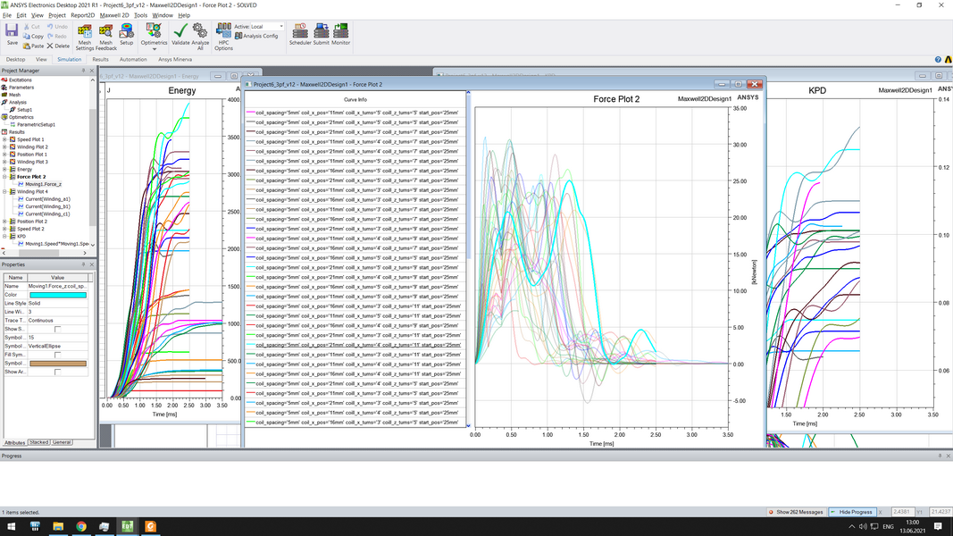

А тема гаусса совсем умерла? Вроде так хорошо начиналось)
Раз все забросили, соберу я чтоль ;) Правда это не совсем гаусс, но...
Есть кто шарит в Ansys или comsol чтобы хотябы чутка помочь разобраться на первой стадии? Solid EMS все же слабоват для таких задач...
Сообщение BSVi » 13 май 2021, 07:42
Да, немного поменялись обстоятельства и гаусс ушел в долгий ящик. Я моделировал и femm. Действительно, сложные магнитопроводы там моделировать нельзя, но, с твоими токами тебе магнитопроводов не нужно никаких, так-что, можно и фемом обойтись.

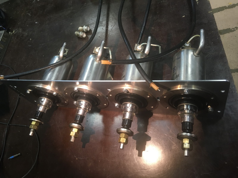

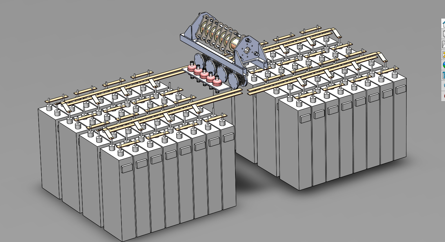

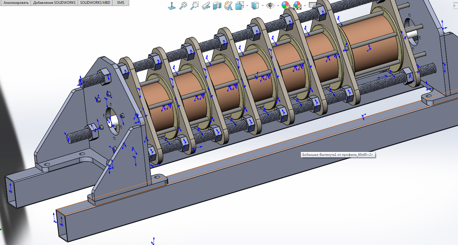

iEugene0x7CA писал(а):Ух, как бы там саму головку не порвало, от такой батареи конденсаторов — причем высоковольтных и короткоимпульсных. :geek:
Хочу попробовать комбинированную систему. Разгонная секция до 200-300 м\с на линейном двигателе, затем идет секция из ступеней апериодических, которые как раз станут достаточно эффективны на такой начальной скорости.
Пока испытывал катушки для последней секции на 16 кДж (16 мкГн) - не порвало, следов деградации снаружи нет пока. После 100 запусков на 40 кДж разрежу на гидроабразиве, посмотрю как там внутри. Но думаю она и 60к будет выдерживать, но лучше оставить запас. Болванки сейчас летят фигово, эта катушка конечно не для нулевой скорости - максимум я получал 49 м\с при 2,9кВ, 2000мкф, болванка 62 гр.
А без Ансиса я думаю нормально модели с учетом мультифизики мне не сделать. А оптимизировать потом либо генетическим алгоритмом либо скармливать несколько тысяч симуляций нейросети.

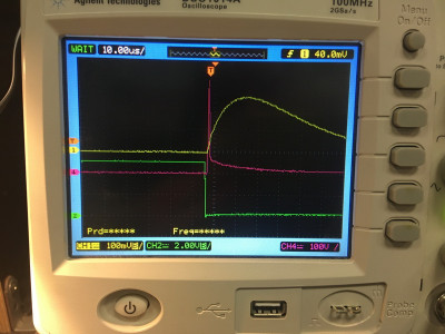

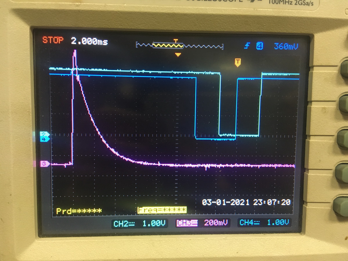

Хочу посоветоваться. Может кто-то подскажет какие-нибудь как сделать быстрый и устойчивый датчик пролета? В системе должно быть два измерителя скорости, один после первой секции и один на выходе последней.
Я использовал широко распространенные L-32P3C с сошлифованным торцом к которому приклеено оптоволокно, которое уходит в катушку, где стоит ИК-лазер напросвет. Фототранзисторы напрямую подключены ко входам ESP32 (240Мгц) и находятся в стальной коробке в метре от девайса. Столкнулся с тем что у такой схемы довольно большой джиттер и погрешность определение скорости соответственная. Он может скакать до десятков мкс, моё предположение что в зависимости от геометрии носа болванки, и возможно упругие деформации катушки еще больше усугубляют ситуацию. Так как в перспективе с аналогичных датчиков будут стартовать разгонные ступени второй секции (перед кажой катушкой), то это уже становится критичным. При измерения скорости сильно увеличивать базу измерения я не могу, значит как вариант отказываться от определения скорости по разности rise-фронта и делать тупо по времени затемнения (что возможно будет еще хуже по точности?)
На скриншоте один из хороших вариантов, на небольшой скорости. Жаль нет фотки на микросекундах. Отдельно взятый фототранзистор я тестировал на фронты, подавая на лазер 10-20 кгц с генератора. При 20 фронты уже валятся сильно, но свои заявленные даташитные он отрабытывает почти, около Rise Time 15 мкс там подтвердились. (хотя может там еще и лазер сам уже начинает лагать, не знаю)
Так что тут две задачи связанные: точное определение положения и скорости. Меня устроила бы точность 2-3мкс, к тому же выше уже джиттер МК скажется (а переходить на фпга не хотелось бы)
Искать более быстрые фототранзисторы? Среди того продается именно как фототранзистор я видел бывают побыстрее, но ненамного. Да и только ли дело в этом? Есть мысли?

GigaShadow писал(а):Может кто-то подскажет какие-нибудь как сделать быстрый и устойчивый датчик пролета?
Ну, из того что прочитал — могу заметить уже 2 проблемы:
1. Больше всего похоже на лажу с микроконтроллером, неправильный подход к написанию программы.
Какие-либо быстрые события должны считаться не софтварно, тем более когда есть какие-то зависимости от процессора и т.д...
А на железных таймерах, которые приводятся в работу такими же железными прерываниями... И тактироваться всё должно напрямую от кварца, даже не каких-то RC.
FPGA для этого не требуется, идеально подойдёт платка Discovery с STM'кой, но есть например и AVR'ки с таймерами под 64 МГц(от PLL) — вполне прокатит считать короткие импульсы.
Это по моему главная причина, ибо какие не были бы датчики — параметры у них одни, и в разброс данные не показывались бы.
2. Датчики можно сразу прокачать, заменив фототранзисторы на фотодиоды.
Если у дешевого фототранзистора скорость нарастания под 3 мкс, то у быстрого фотодиода эта скорость может быть 1 нс. ;)
Как обрабатывать такую скорость на МК/ПЛИС — это конечно вопрос, но вот уже считая с осцилла не должно быть разбежностей...
А если они и будут, то это уже сама "болванка" реально так летит – и надо искать почему. :geek:
Предполагаю разброс не только от контроллера и фототранзистора, но и от того что сама болванка не перекрывает луч сразу. А еще там зазор 0.3..0.5мм от болванки до стенок, возможно она там немного мотыляется. Плюс сама катушка давит на ствол с приличной силой - у меня тестовая ступень отъезжала на 15-20см при том что она весит 4-5кг с крепежной фанеркой.
Для проверки джиттера МК подал сигнал с генератора и смотрел логическим анализатором с выходов МК, там разброс примерно 0,5мкс при задержке 1мкс. У ESP32 есть 4 аппаратных таймера, они у меня запускаются единовременно в функции вызванной по прерыванию на фронт сигнала с первого датчика. Единственное что сейчас эксперимент не совсем чистый - я дома это на столе проверял, без помех. Еще там есть wifi, но он сидит на ресурсах второго ядра и если верить документации, не должен влиять, (если потеряет связь из-за того же всплеска). В общем потом еще надо будет дополнительно этот вопрос исследовать, много факторов.
Буржуи делают свои измерители в основном непрерывного типа. Это либо доплеровский радар на 10ГГц с линзой, либо высокоскоростной лидар. Лидары от дронов я встречал, но там проблема с оптической системой, в родном исполнении она не может работать в узкой трубе, расхождение луча значительное. И даже если решить этот вопрос, то там либо высокая точность но медленно, либо быстро но неточно. Видел лидары на 14кГц, но погрешность 2-3 сантиметра, а повторяемость еще хуже. Да и цена в 500$ кусается, чтобы его купить, раскурочить а он потом не подойдет)
Точность отсчета должная быть 1-2мм, от этого зависит кпд сильно. Кстати хороший вопрос, насколько там высокая повторяемость по скорости... ведь если между ступенями мерить только время старта следующей ступени, без учета скорости то погрешность может быть слишком большой и время запуска следующей может быть не точным.
iEugene0x7CA писал(а):2. Датчики можно сразу прокачать, заменив фототранзисторы на фотодиоды.

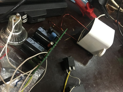

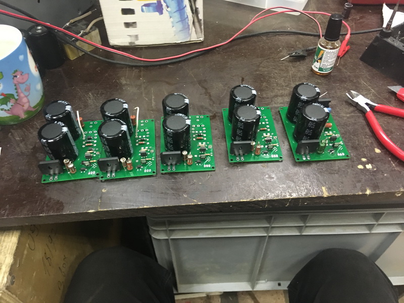

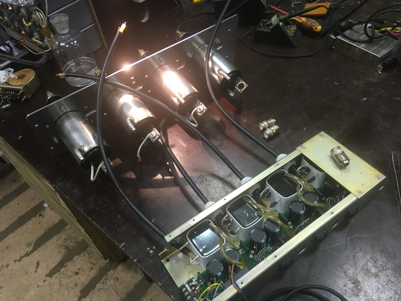

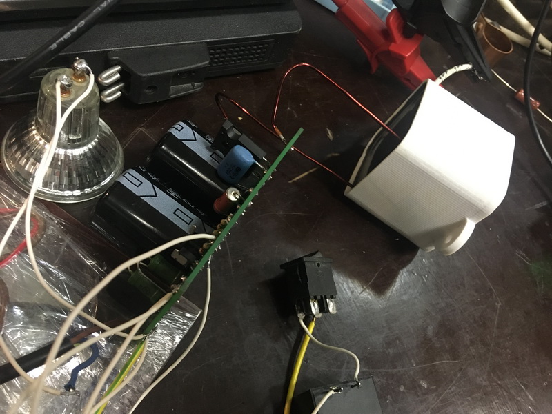

Сейчас мне приехали платки с китая, спаял 5 поджигов для игнитронов. Задержка 2мкс(в основном за счет тиристора), но стабильная - джиттер около 100нан. Сам жидкий металл дает еще 300-500нан.

GigaShadow писал(а):Предполагаю разброс не только от контроллера и фототранзистора, но и от того что сама болванка не перекрывает луч сразу. А еще там зазор 0.3..0.5мм от болванки до стенок, возможно она там немного мотыляется. Плюс сама катушка давит на ствол с приличной силой - у меня тестовая ступень отъезжала на 15-20см при том что она весит 4-5кг с крепежной фанеркой.
Если МК использует таймера, прерывания, и было протестировано что реальный разброс 0.5 мкс...
То значит это снарядик так летит. :)
Спекулировать почему — можно довольно долго. Если снарядиков много, то они могут отличаться от банального по весу...
(даже монеты я как-то на лаб. весах проверял, одинаковые на вид и одного года чеканки все весят по-разному, вплоть до 100+ мг разницы)
Если же снарядик один, то у него может быть разное трение зависимо от угла на котором тот лежит при выстреле, и так же могут быть какие-то изменения после каждого раза как снарядик достаётся из мишени.
То что свет как-то не сразу затеняется, и носик снаряда может быть подточен не ровно — скорее повлияет мизерно, не на десятки миллисекунд точно.
Но чтобы проверить — можно наточить болванок формой с цилиндр.

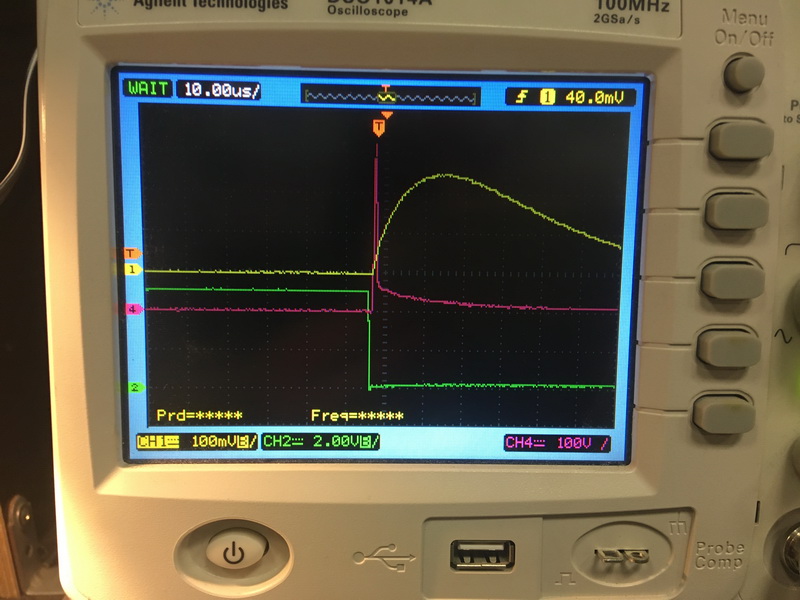

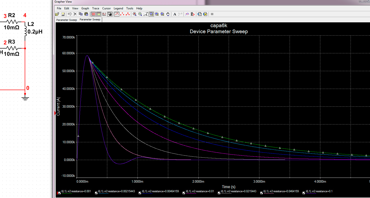

Сообщение GigaShadow » 20 июн 2021, 03:34

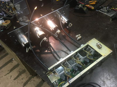

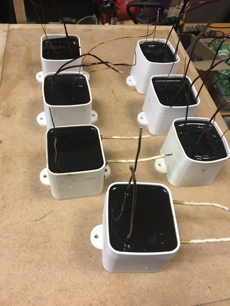

После всяких перерывов на болезни, ковиды и всякое разное вернулся к проекту) За это время освоил Ансис и оказалось не так он страшен) Сделал модель с некоторыми упрощениями, но в целом оно картину отражает и общие тенденции понять можно. Понял что катушку что я первый раз сделал использовать проблематично(её модель кстати совпала +\-20% по скорости, что довольно круто, так как я не знаю многих реальных параметров цепи). Да и выбор диаметра как оказалось неудачный... выйти за пределы 4.5% кпд на 19мм болванке мне не удавалоь ни при каких параметрах системы. Оптимизация... о... это отдельная песня)) Для этого пришлось достать из чулана мать на 4 сокета и сварганить 120-ти потоковую считалку в виде кучи потрохов на столе. Ансис довольно старомоден что касается распараллеливания одного расчета по ядрам и единомоментно решать можно только разные параметрически заданные модели. Задаешь пару десятков вариантов и идешь что-нибудь делать на другом компе на часик другой куда-нить подальше чтобы не слушать вой кулеров на 8000 оборотов)
Из хорошего - недавно достал жирный коаксиальный кабель 21мм с многожильной сердцевиной - есть теперь чем соединять батарею с катушками. Ещё уже готова система поджига, на 90% готова сборка игнитронов, готов оптически развязанный пульт на 4 канала с заданием задержек. Сейчас ломаю голову над выбором габаритов катушек... Либо взять 40мм и получить хороший кпд в первой секции (до 12-13%) но тогда масса будет довольно большая иначе болванку раздавит. Если делать толщину меньше 2мм, то мало того что она будет одноразовая, так еще её и смять может прямо в катушке) Либо взять 30мм и тогда кпд будет около 8%, но болванку можно сделать прочнее. С другой стороны, удобство, главное чтобыи результаты моделирования сошлись... хотя конечно хочется максимального КПД, раз уж трачу силы на мотание катушек) да и арамид для армирования стоит нехило, мотать 100500 вариантов диаметров(

Да вообще можно и отдельной темой)) А тут кстати есть какой-то функционал что бы посты перенести?
Ансис еще может учесть тепловые потери, можно внести коррективы в проводимость болванки (там запросто может и на 150-200 гр скакнуть температура если не правильный разгон). Можно еще в перспективе деформации посчитать чтобы не превысило.. да много чего) Я решил если уж разбираться с нуля то с тем где возможностей больше)
И да, я ж писал у меня не гауссс)) У меня индукционный ускоритель на бегущей волне в первой секции и с последующими апериодическими ступенями (на данный момент уже скорее нет, похоже в этом нет смысла, надо делать все секции так же). Болванка состаренный алюминий Д16 или медь.
"Время срабатывания" у игнитрона примерено 1.5 мкс если иметь в виду нарастание до 95% тока. Но это в среднем. Зависит как от напряжения иак и от поджига. Можно вдуть 10 дж и ампер 600 в поджиг и тогда можно форсировать, в том числе и в разы уменьшить джиттер ( Сейчас 400- 500нс при 200-220А поджиге).
С повторяемостью да, засада может быть. Я думаю в перспективе сделаю кайко-то точный механизированный упор, пока я выставлял по штангенциркулю...
И еще марки сплавов алюминия вроде одинаковые тоже могут давать разную проводимость. если опираться на опыт буржуев то оптимально работают состаренный аналог Д16, сопротивление падает до 2,0..2,7 10^7 См/м а механические свйоства выше...
