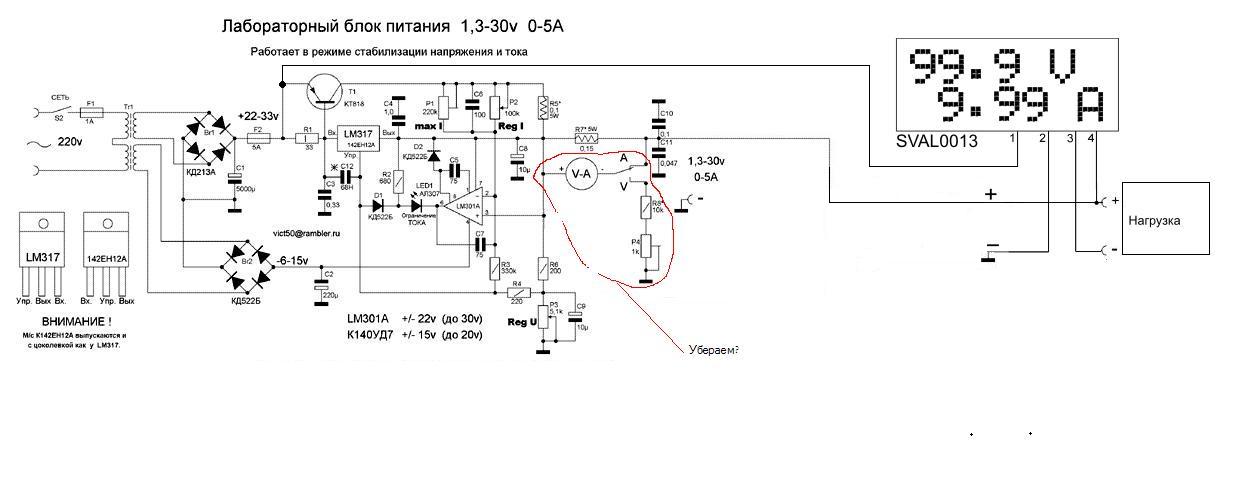

BSVi, я правильно нарисовал подключение ампервольтметра к предложенной тобой схеме? Несколько постов выше подключение

Сообщение webkirov » 15 авг 2012, 22:46
Только зачем так все усложнять, если можно сделать вот так:
norD
Сообщения: 30
Откуда: Москва
Сообщение norD » 16 авг 2012, 10:15
так правильно или нет?
Сообщение BSVi » 16 авг 2012, 10:22
webkirov, в той схеме есть стабилизация тока. norD, правильно.
norD
Сообщения: 30
Откуда: Москва
Сообщение norD » 16 авг 2012, 14:47
BSVi, допилил мою картинку. На сколько я понял 1 нога это просто питание? Т.е. ты подключил 1 ногоу сразу после выпрямителя чтобы дисплей не вырубался когда напряжение выкручиваешь в 0 как было в моем варианте? если я прав значит уже начинаю чё-то понимать. Хе-хе ) Да, ценник на детали в ЧипДипе жесток я и не думал что они столько стоить могут http://www.chipdip.ru/search.aspx?tmpl=results&searchtext=%D0%BA%D0%B4213%D0%B0&auc=1
Сообщение BSVi » 16 авг 2012, 14:58
Допилил не я, а webkirov. Его схема правильна. Да, ты верно описал.

1) Р1-Р4 это какой мощности резисторы и почему они обозначены как "P" а не как "R"?
2) R5, R7 почему они так обозначаются на схеме? если честно то я никогда не видел резисторов на 5Вт как там написано?
3) что означает звездочка на схеме возле С12
Я думаю что в моем случае не стоит отступать от схемы, пока я не буду хотябы примерно понимать все суть ее работы, а т.к. она у меня первая, то "прикручивать" к ней что-то и прбовать я если и буду, то только после того как она заработает в оригинале... пожалуй я откажусь от этой затеи.
Последний раз редактировалось norD 17 авг 2012, 12:01, всего редактировалось 1 раз.
Сообщение Qic » 17 авг 2012, 11:57
1) Это потенциометры
2) Обозначены как нагреватели, ими они и будут.
3) Опционально.
Сообщение BSVi » 17 авг 2012, 12:05
uschema.com, будет два элемента с падением - стабилизатор напряжения и тока, в итоге - большой нагрев, плохое решение.
1. P - это переменные. Мощность там любая :)
2. Обозначаются так, потому, что греются. 5W резистора продаются без проблем. Выглядят вот так
3. Звездочка может значить две вещи - либо "требует подбора", либо "можно ставить/можно нет". Тут, я думаю, второе.

каой тип конденсаторов мне нужно ставить?
С1, С2, С8, С9 - http://www.chipdip.ru/product0/35674.aspx как я понял вот такие?
С3, С4, С5, С6, С7, С10, С11 - каокого типа должны быть эти? если не сложно прям ссылку на чип и дип напишите.
Это утверждение верно?
номинал без запятой - пикофарады (100 - сто пикофарад) С6-100пФ, С5- 75пФ, С7-75пФ
номинал с запятой - микрофарады (0,1 - 0,1 микрофарада) => С3-0,33мкФ, С4- 1мкФ, С10-01мкФ, С11-0,047мкФ
С12 который не обзятельный он в чем 68Н что значит это обозначение?
Р1-Р3 вот такие http://www.chipdip.ru/product0/900662239.aspx только вот 5.1 кОм не могу найти .

Сообщение Qic » 19 авг 2012, 21:14
С1, С2, С8, С9 полярные электролитические - как указал.
Остальные - неполярные, пленочные или керамические - например http://www.chipdip.ru/product/rper71h472k2.aspx
По номиналом не ведаю, самого бесит.
Переменные резисторы на то и переменные, можно больше/меньше номинал поставит. Лучше больше.

Да какие тут могут быть версии - все вы рпавильно написали, 68н - это 68 нанофарад.

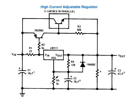

1) В комментариях к боку питания люди пишут, что можно ставить параллельно 2 транзистора, чтобы уменьшить рассиваемую мощность с одного. Это буквально понимать? т.е. 2 транзистора параллельно друг другу и больше ни каких изменений?
2) Плата разведена под подстроечные резисторы, и только на один переменный оставлены места для пайки проводов, не понял этого решения, а как тогда регулировать ток? По моему разумению Р1 - подстроечный, Р2,Р3- переменные верно?
Сообщение BSVi » 20 авг 2012, 10:12
Биполярные транзисторы просто так параллелить нельзя, люди врут :) Должно быть как-то так, почему - можно прочитать там-же
P1 и P4 - построечные, P2 и P3 - переменные, они даже нарисованы по другому.
