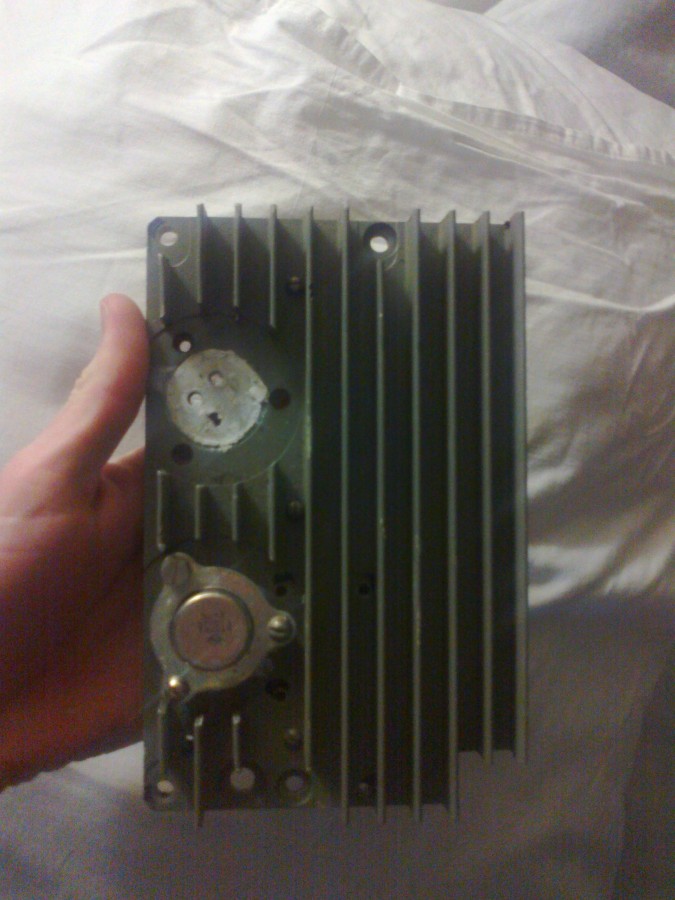

Подойдет любой. Если не подойдет, добавишь вентилятор
Так дело в том что я без вентилятора хочу, так неохота с ним морочится...
Тогда, только эксперимент. ССТЦшки могут греться довольно неплохо, в отличии от ДРок.
Тут смотря в каком режиме будешь пускать свою теслу. Не смотря на офигенно высокий КПД полумостовухи в сравнении с блокингом на биполярнике, даже если КПД у тебя будет под 95%, все равно оставшиеся 5% придется куда-то деть. В CW к примеру я из этой Mini SSTC выжимал около 2 кВт, это немерено, так что силовуха у меня была на радиаторе из-под 120 Вт компового проца с активным охлаждением, и то особо долго не поиграться, нужны перерывы. Но если использовать прерыватель(даже самый простой, на одной 555), то можно вполне обойтись и пассивным охладом. Короче, собирай силовуху на радиаторе от проца, все так делают. И не забудь термопрокладки, а то блин бывают люди...
