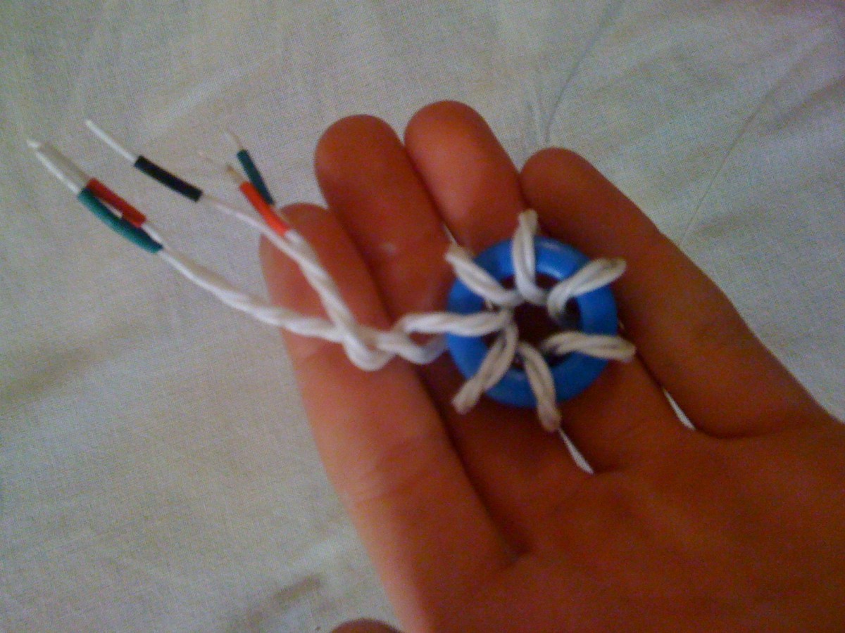

Маленький прогресс :):
Намотал GDT :)
Мотал МГТФ проводом, посеребрённым!!! ;)
Сообщение iEugene0x7CA » 27 фев 2013, 21:18
Намотать провод на колечко даже мой двоюродный брат сможет, а ему 5 лет.
Его отладить нужно, и правильно после подключить к силовухе, вот тогда молодец будешь. ;)
Кстати колечко довольно большое, я всегда на 20х10х8 мотаю. Большие годны для намотки токовых трансформаторов, и то народ обычно ленится, мотает два маленьких ТТ и подрубает последовательно.

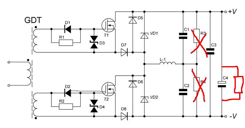

Собственно как и задумывалось, обвязка силовой части будет, так сказать,"полный фарш".
D7,D8-VS-43CTQ100
Супрессоры-1.5КЕ400А
D5,D6-mur860
С1,С2-CBB21 0.68uF
Но, как всегда, пару вопросов по-поводу(надеюсь ещё никого не задолбал) :): D3 и D4 можно сделать из 4-ох нормальных стабилитронов или надо специальный двунаправленый брать? Как R3,R4 прикинуть, в туториале сказано 200-500кОм, можно совершенно любые 2 одинаковых из этого промежутка брать или там тоже хитрости имеются?И на последок С3 на какую ёмкость взять, приблизительно?
Сообщение BSVi » 01 мар 2013, 19:59
Так как появилось много проблем с каритнками, написал фак по тому, как это делать: viewtopic.php?f=21&t=336
Nikomo, такая твоя вырванная их другого поста картинка будет подчищена при следующей сборке мусора на форуме.
Брать нужно супрессор. Обычно туда ставят k6pe18ca. Из стабилитронов это место лучше не делать.
R3 и R4 нужно брать чтобы они разряжали твои банки за приемлемое время и чтобы на них выделялось не сильно много мощи. Я в последней своей тесле поставил 27кОм/2Вт

BSVi, спасибки за помощь :D. Только вопросик, супрессор тоже двунаправленый или простой поставить?

Насчет обвязки, резисторы R3, R4 вообще можно выбросить, особого эффекта они не дадут, D8, D7 тоже можно выбросить. Супрессор и такой покатит, но у меня стоят двунаправленные.

Сообщение BSVi » 01 мар 2013, 23:46
Резисторы убирать нельзя даже если ты поставишь емкости на 400 вольт - они просто никогда не разрядятся и отлаживать будет очень неудобно.

Сообщение Nikomo » 02 мар 2013, 00:16
В пособии было написано, что это выравнивающие резисторы делителя, то есть это дополнительный делитель напряжения вместе с конденсаторным, стоит ли их ставить именно в таком контексте, потому что С4 можно и просто так разрядить одним резистором.
Сообщение iEugene0x7CA » 02 мар 2013, 00:47
BSVi, а как же ток утечки супрессоров, диодов, и технических диодов внутри полевиков?
Сообщение BSVi » 02 мар 2013, 01:54
Nikomo, если ставить резистор там, то электролиты нужно брать на полное сетевое напряжение (350в). Ток утечки электролитов - штука очень разбросаная и может у одного экземпляра легко быть в 10 раз больше, чем у другого. Напряжение на конденсаторах в делителе пропорционально току утечки. Если не создать утечку искусственно, то напряжение на конденсаторах получатся "от балды".
iEugene0x7CA, там ток микроамперами измеряется, бочка будет год через них разряжаться.
