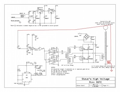

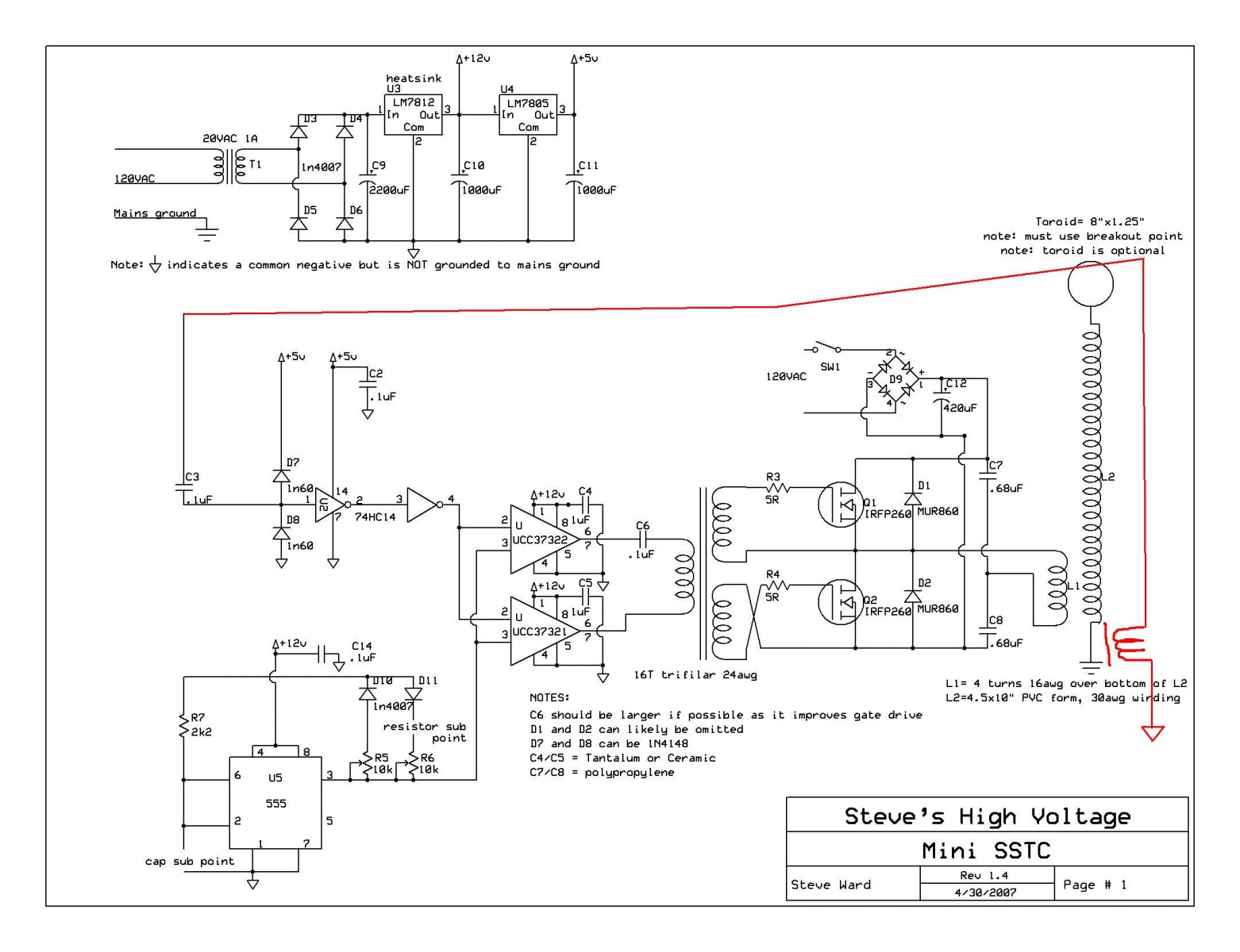

Здравствуйте уважаемые теслостроители. Решил собрать свою первую ТС по самой простой и всеми советуемой схеме Стива (http://www.stevehv.4hv.org/SSTC5.htm). Сразу хотелось бы сказать, что опыта у меня нет совершенно. (Паять умею, да и то не очень хорошо). Вроде бы и прочитал не мало, но теория теорией, а охота уже переходить к практике. Благодаря проекту Nikomo, лучше разобрался в интересующих вопросах, но часть из них все рано остались не решенными.
Итак по порядку:
Транс ОС: берем такое же колечко как на GDT, делаем на нем 30-40 витков, пропускаем через него провод от вторички к земле, и все. То есть с обмотки кольца один выход на драйверы, а второй на землю? Как я понимаю D7 D8 С3 и С2 остаются, и исчезает только 74НС14? (Просто не могу понять для чего D7 и D8)
Силовая часть:

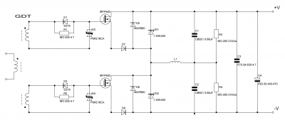

Понимаю что лучше использовать эту схему
или можно ли для простоты использовать эту?
Диодный мост на сколько А лучше использовать если ФЕТы собираюсь IRFP460 использовать?
Ну и по мелочевке:
Резисторы на какую мощность брать?(или это вообще не критично), Почему используют пару UCC37321-22, если можно использовать 27435, Не составит ли проблем потом поменять прерывать и превратить катушку в музыкальную используя эту схему?
Ну и потом будет куча маленьких вопросов о том как проверять все элементы на осциллографе и т.д. Надеюсь на ваше понимание и помощь, так как я уже говорил опыта нет) буду как маленький ребенок у вас все спрашивать =)

Re: SSTC по мотивам SSTC5 Стива
Я не понял, по какой схеме вы обозначения пишете (чтобы вам могли адекватно ответить, нарисуйте и покажите свою схему).
D3, D4 нужно на 18 вольт. P6KE18CA
VD1 VD2 - на 400в 1.5KE400
С3 - 4.7uF/630v
C4 - 470uF/400v

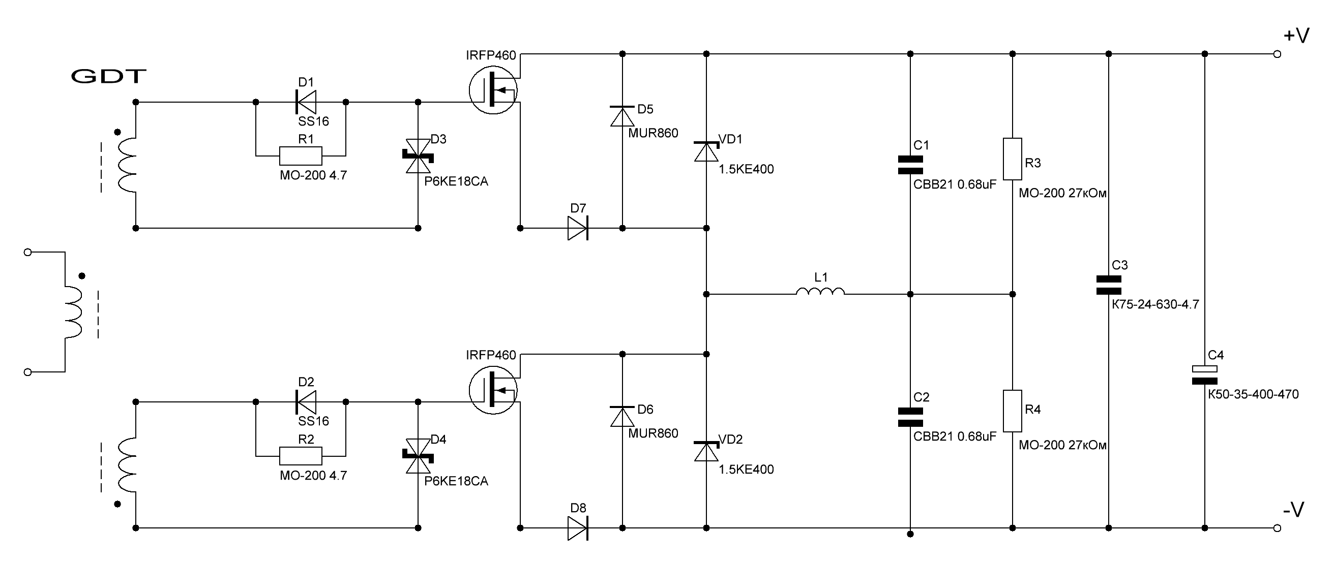

по этой схеме
D7 D8 SR350 можно будет поставить?

Если ставить транс ОС, как говорит iEugene0x7CA, то я так понимаю выделенная часть схемы не нужна, а остается только диодная вилка и керамика на 50В?
Я пробовал, и без инверторов отлично работает, но в случае отсутствия таковых далеко не лишним будет обвесить UCC'шки по самое не балуйся, минимум супрессор 16В на входах. Но я бы лучше поставил 74HC14, просто чтобы можно было воткнуть две 37322, ибо 21-ю почти нереально достать без заказов из-за границы.
И да, насчет инверторов, не лишним будет сказать, что советская ТТЛ К555ЛН1 замечательно работает от 12-ти вольт, в то время как буржуйским микрухам нужны стабилизированные 5В, ибо чуть выше, и они начинают раскалятся, как утюг.

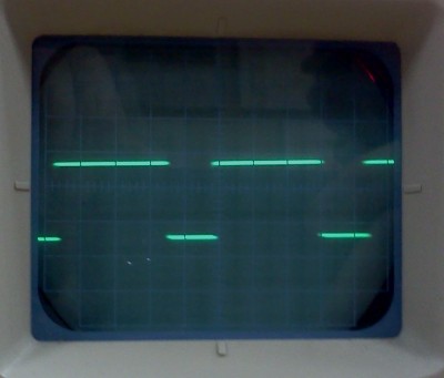

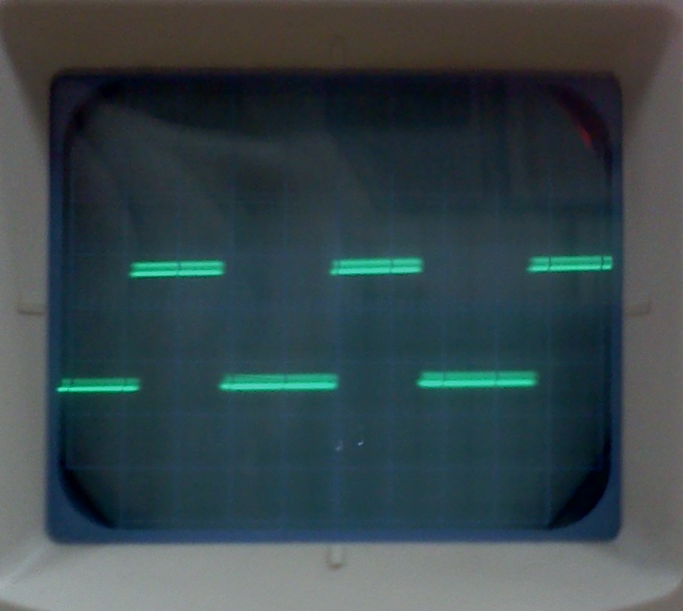

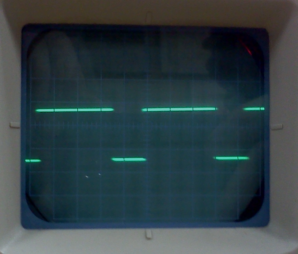

Собрал сегодня прерыватель, вот что получилось
P.S.: на первой фотке линии раздвоились из-за трясущихся рук( снимал просто на телефон).
кап на 0,1 мкФ резисторы по 10к, нормальный сигнал?

[Inxoteb] диоды Шоттки из истоков MOSFET перенеси в цепь стоков. Зачем тебе лишняя паразитная индуктивность в данных цепях, особенно если стоит цепь для быстрого выключения транзистора? Просто большинство схем в сети слепо скопировано, без понимания простых вещей.

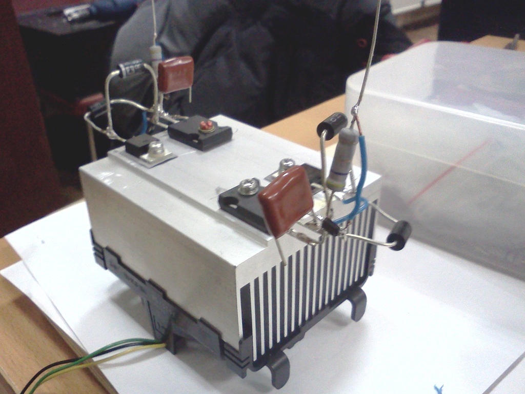

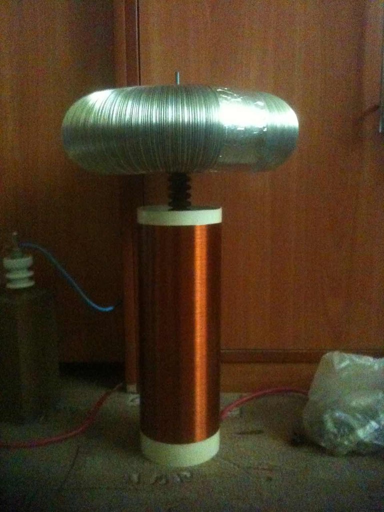

Дело потихоньку продвигается, сегодня-завтра докуплю остатки недостающих компонентов. на фото собственно силовая и вторка. Не могу понять как рассчитать длину первички. Вторка 970 витков 0,28 толщиной 10см в диаметре, в vctesla выдает 379 кГц резонансную
Длину первички - просто: количество витков * толщина провода. Но от ее длинны мало что зависит, поэтому можешь просто от балды ближайшее написать.
