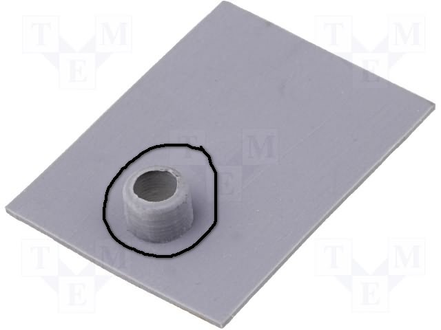

Не могу, блин, термопрокладки под ТО-247 корпус найти такие как хочу, силиконовые.Только слюда есть, думал её взять но не знаю как она в использовании, лучше силиконовых или нет? Кто как из своего опыта посоветует?
силикон гумно. сам не сравнивал но вроде где то видел инфу что слюда гораздо меньшее тепловое сопротивление позволяет получить. сам всегда только слюду юзаю. только нормальную, прозрачную, которая расслаивается при желании. а то есть микроволновочная - та какая то пресованая из опилок - это гумно.
misterio, спасибо за помощь.Я тоже информацию видел, но хотел использовать силикон из-за наличиния такой вот удобной "пимпочки" на отдельных образцах:
Она исключает любой контакт с радиатором и без лишних проблем
утебя транзисторы в ТО-247? им такое не надо. у них отверстие уже обпластмассено. по крайней мере я не могу припомнить других вариантов. просто пластинку слюды с отверстием и усе.
Согласен с misterio, но прикол в том, что я настоящие хорошие слюдяные прокладки у нас в продаже вообще никогда не видел, силиконовые раньше были, сейчас пропали, но вот их уже гораздо проще достать:
Заходишь в любой магазинчик с компьютерным железом, и спрашиваешь нерабочие БП на детали, обычно они всегда есть, выбираешь самый тяжелый и самый красивый, ибо у них всех стандартная цена в 15 грн/шт. вне зависимости от паршивости, загляни внутрь, чтобы там были феты и шоттки в TO-3P или 247'м, и забирай. Дома можно таковой разбомбить и достать обычно минимум 6 шикарных силиконовых прокладок, ну и кроме этого, ATX PSU- это всегда ларец с сокровищами для определенного типа людей.

misterio, да, точно обпластмассено, а я сразу внимания не обратил
. Но всё же это не отменяет диоды шоттки в ТО-220 корпусе и ультрабыстрые в том же 220-ом, которые нуждаются в токой изоляции.
iEugene0x7CA, посмотрю в сторону этих БП, спасибо за совет.
