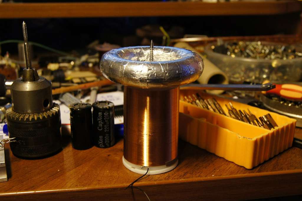

Прошлой весной меня посетила мысль о создании очень маленькой настольной музыкальной sstc. Я собрал прототип, у которого при первом же запуске расплавилась вторичка.
После замены вторички и ключей в силовухе был получен вот такой результат:
 Видео
Оно работало и давало разряд ~1.7 длины вторички.
Мне этого показалось мало и я решил переделать ее из SSTC в DRSSTC. Операция прошла успешно: катушка стала обладать двойным резонансом. Но вторичке стало туго... стримеры лезли в первичку отовсюду, откуда могли. Проблему решила пластиковая баночка и каркас от старой погорелой вторички.

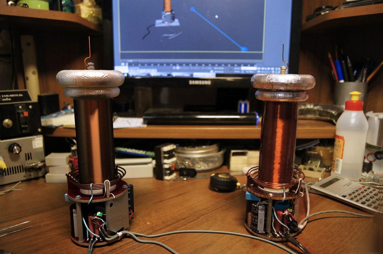

Даже 3d модельку слепил ;)
А это в сравнении с настоящей
