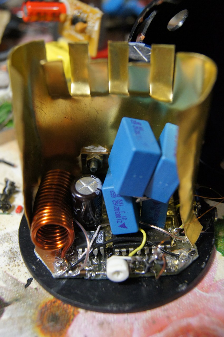

Ключ IRFZ46, драйвер IXDD609, капы в контуре B32652A 100нф, греются, что поделать...
Тут надо ВЧ керамику от APC

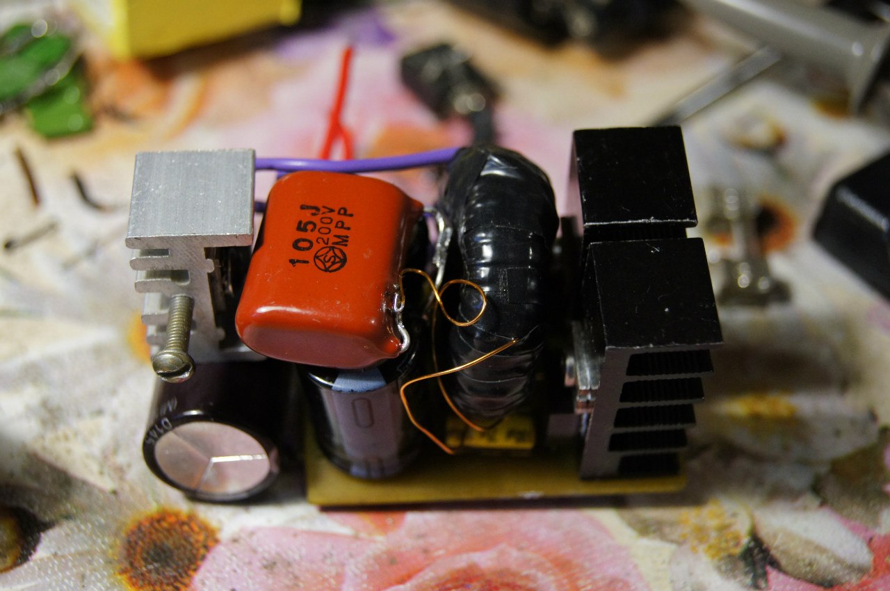

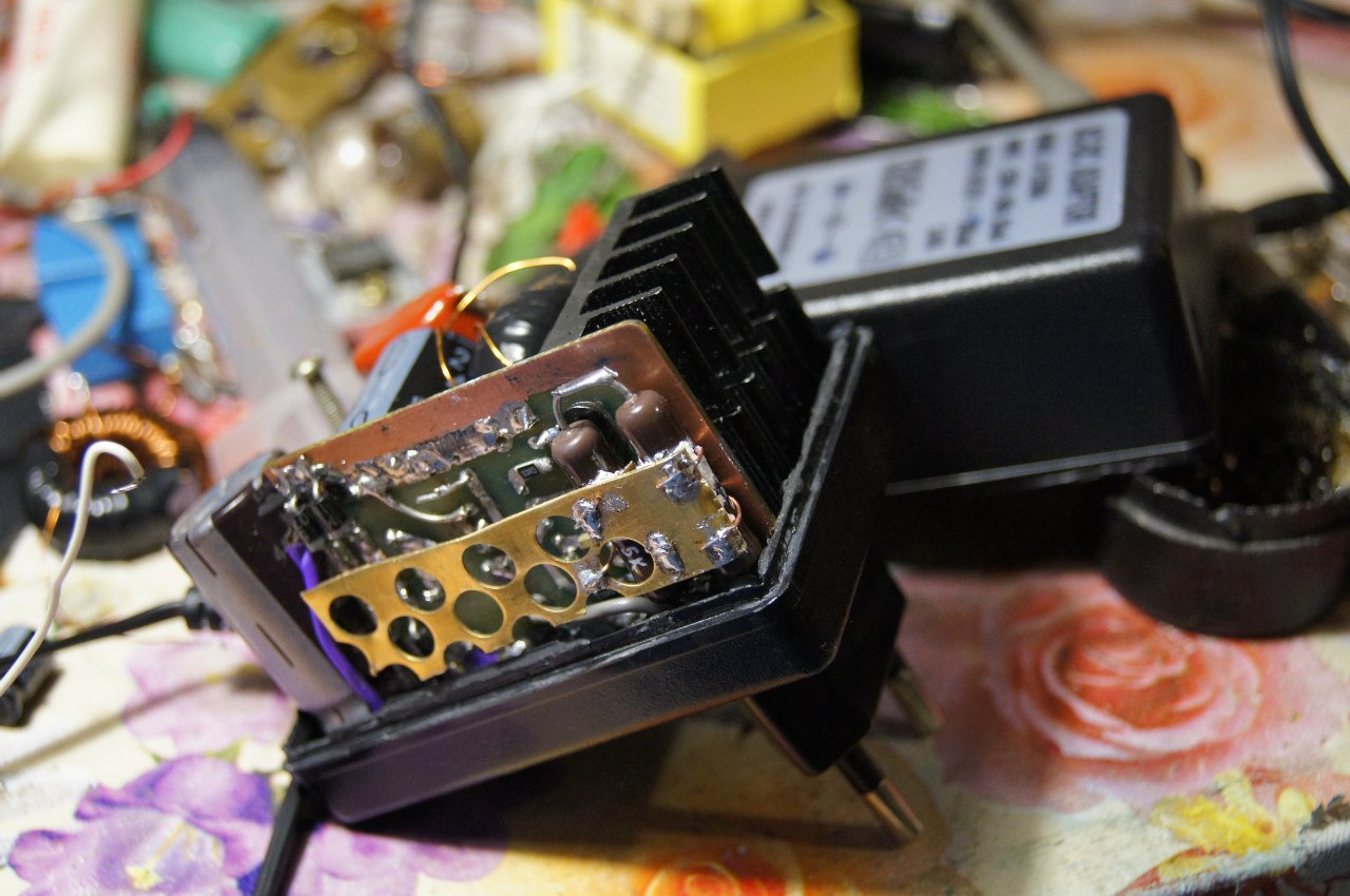

Поскольку БП под нужное напряжение у меня не было, пришлось изготовить.
Полумост на ir2153 и irf740
Выходное напряжение 14.5В при токе 1.5А

В БП самая горячая часть - резистор питания ирки, он разогревается очень сильно, но уже не хочется что-либо с ним делать.
Сообщение BSVi » 11 сен 2013, 17:56
Я собственно про этот резистор и спрашивал. А сделать с ним можно просто - намотать еще одну обмотку на трансформатор от которой питать ирку.

Сообщение iEugene0x7CA » 11 сен 2013, 20:15
А почему вообще БП на 2153?
Там же нет ОС ни по току, ни по напрягу, да и не нужен полумост для таких мощностей.
UC3842 без проблем бы справилась с делом.
Сообщение BSVi » 11 сен 2013, 20:27
Полумост можно расчитать на бумажке, а с флайбеком так не выйдет. Да и стабилизация тут совершенно не нужна.
Сообщение iEugene0x7CA » 12 сен 2013, 13:08
Ага, ОС и защита по току тоже не нужна. :)
БП на 2153 без обмотки самопитания, как немецкая граната в земле, чуть что не так- вылетят сразу оба ключа и ИР'ка.
Уже собирал этого товарища, повторного желания не возникает.
Кстати, никто не пробовал на таком БП организовать ОС по напруге?
Вроде бы там есть ножка shutdown, на которую в теории можно было бы поцепить оптопару.
Сообщение BSVi » 12 сен 2013, 13:30
Без ОС можно обойтись, там мегаточного напряжения не нужно. Защита по току тоже не нужна, если нагрузка более-менее постоянная и КЗ никто делать не собирается. Вообщем, тупой "импульсный трансформатор" на ирке имеет право на жизнь. И даже без обмотки самопитания. С резистором все тоже отлично работает. Только вот резистор этот греется как печка.

Сообщение freeman401 » 12 сен 2013, 15:20
Полумост на ирке было сделать проще всего. Зачем защита по току? ключи позволяют хоть 300ватт прокачивать, а на сетевой стороне стоит предохранитель на 0.5А

А что это за конденасаторы такие голубенькие(те что на 1кВ, судя по надписи)?Я видел их зерг применял для ММС в ДРках, а разузнать что это за агрегаты никак не доводилось...Не подскажете?

Это очень хорошие капы, у них минимальная индуктивность и хорошие токовые характеристики. В дрсстц отдают около 70-100А/штука при незначительном нагреве.
Вот фото внутренностей:
