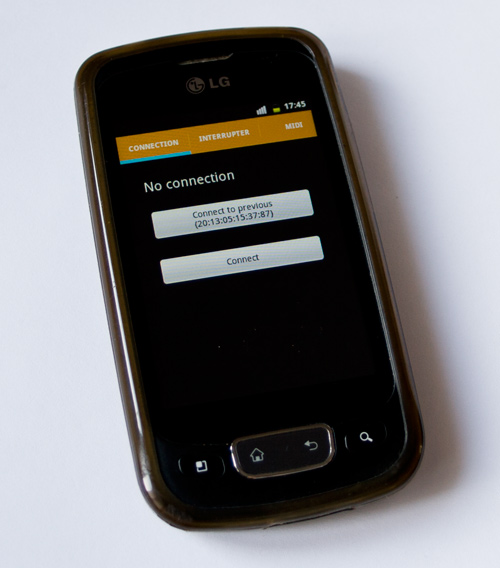

Ну, и еще одна небольшая новость - в процессе исправления багов, написал кнопку быстрого подклчюения. Теперь можно подключиться к предыдущей тесле одним нажатием.
