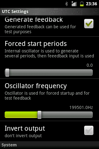

Немного скриншутов:
Протестировал драйвера. Если делать как в драйвере Стива (и верхний и нижний транзисторы переключаются одновременно), то они довольно сильно греются в CW. Я добавил 18нс дедтайма, и сейчас они чуть тепловатые. Естественно, можно и больше добавить, но пока меня все устраивает. Получилось очень неплохо. Интересно, как они будут вести себя с реальной теслой
Теперь нужно добраться до теслы чтобы это начать тестировать.
Немного скриншутов:
